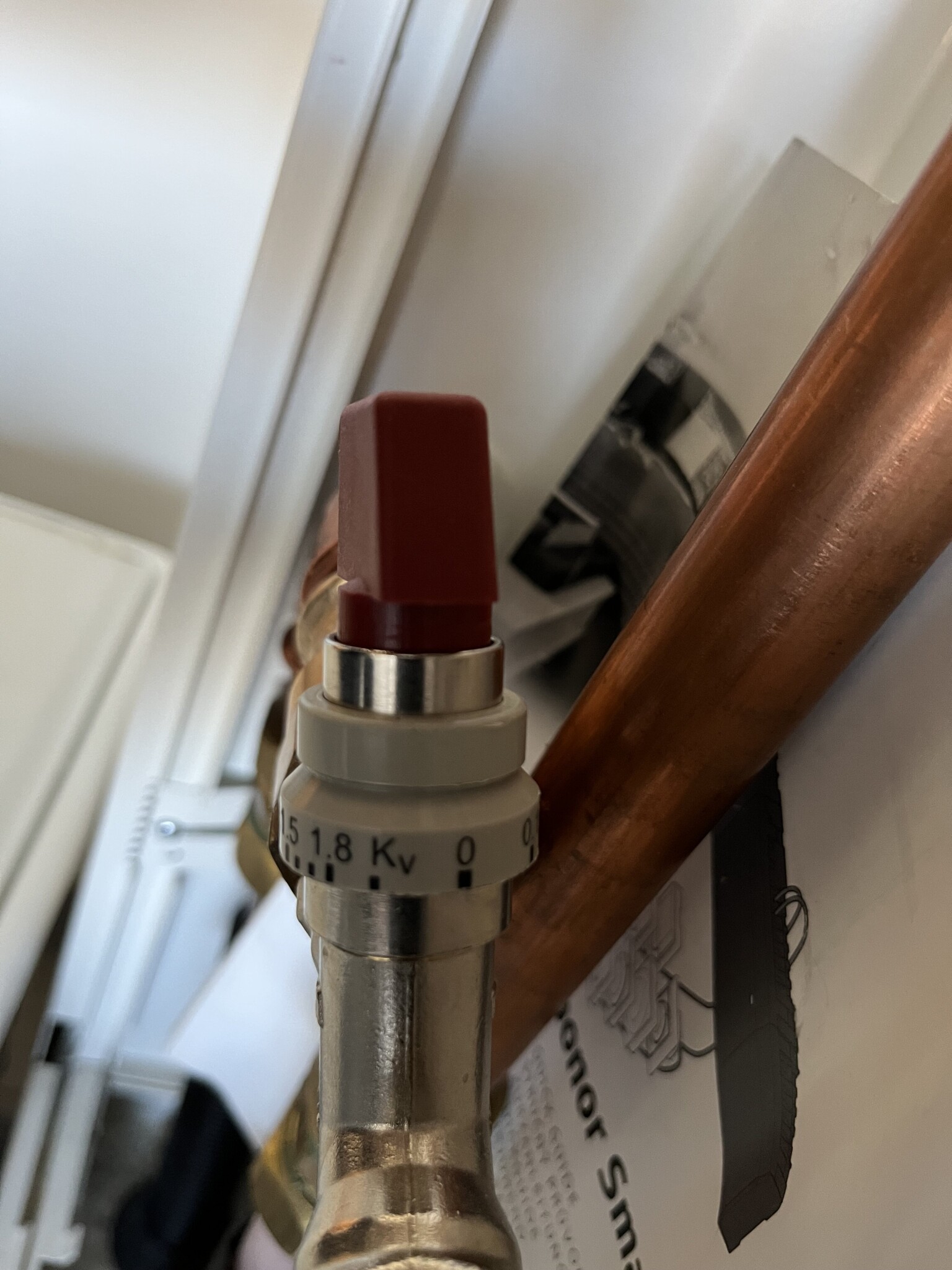

B Bleazt #1 Nybyggare · 36 inlägg 18 okt 2025 12:26 Bleazt Nybyggare 36 inlägg 18 okt 2025 12:26 #1 Har en flödesventil till vår golvvärme som ska enligt VVS-tekniker vara av denne inställd på 25% flöde till BV och 75% till ÖV. Kan någon ge en instruktion hur man ställer in tex 40/60? Inloggade ser högupplösta bilder Logga in Skapa konto Gratis och tar endast 30 sekunder Inloggade ser högupplösta bilder Logga in Skapa konto Gratis och tar endast 30 sekunder #golvvärme
J jonaserik #2 Medlem · 26 011 inlägg 18 okt 2025 13:09 jonaserik Medlem 26 011 inlägg 18 okt 2025 13:09 #2 Finns uppgifter om den här, scrolla ner till drift och skötsel. https://www.ahlsell.se/products/var...entiler/injusteringsventiler-manuella/4851416

Demmpa #3 Husägare · Kalmar · 26 494 inlägg 18 okt 2025 13:14 Demmpa Husägare Kalmar 26 494 inlägg 18 okt 2025 13:14 #3 https://www.rskdatabasen.se/kategor...reglering/injusteringsventiler/stk-4851416-14 https://www.rskdatabasen.se/infoDocs/DOS/DOS_14_4851416.pdf

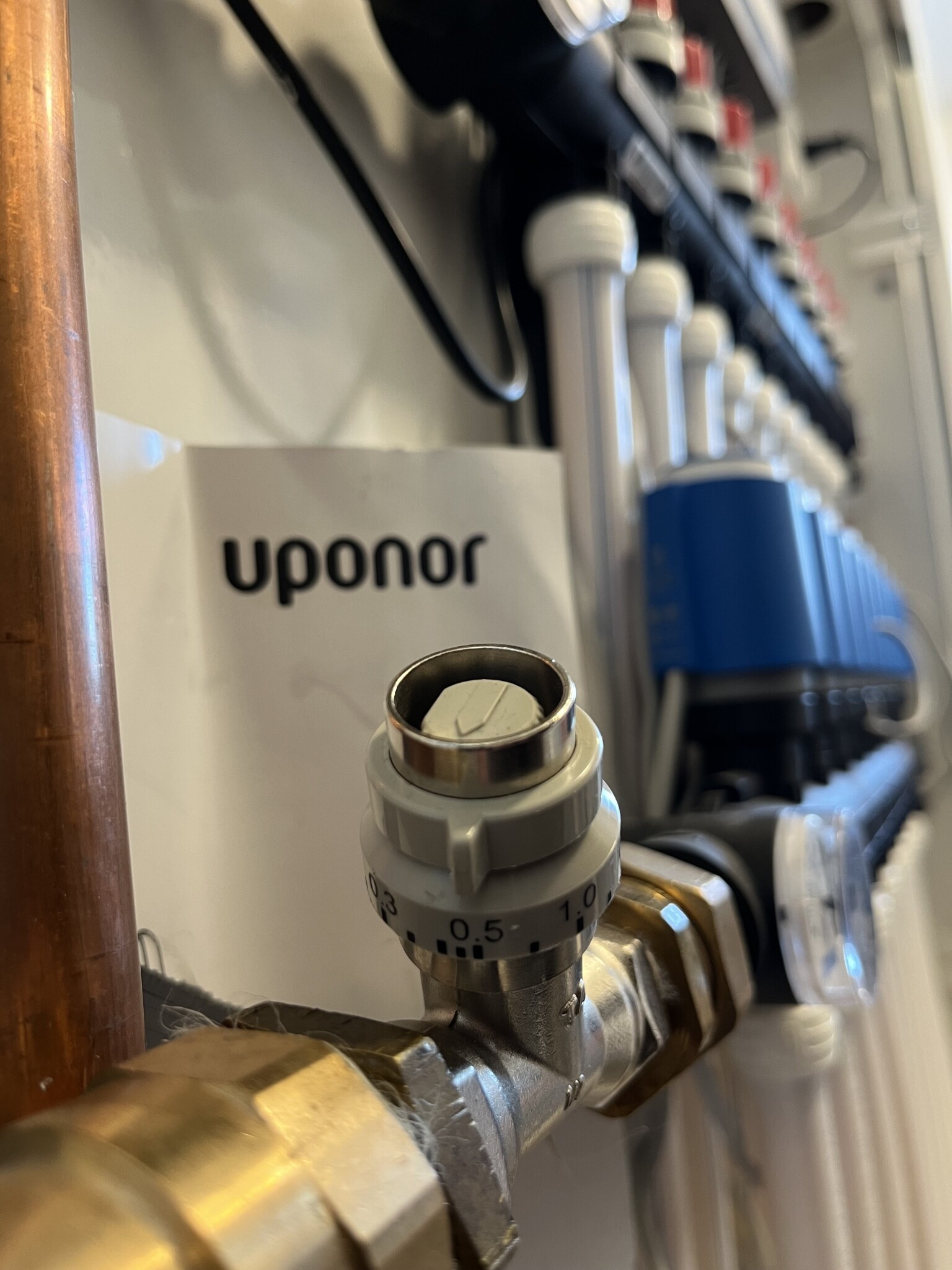

B Bleazt #4 Nybyggare · 36 inlägg 22 dec 2025 11:10 Bleazt Nybyggare 36 inlägg 22 dec 2025 11:10 #4 Ska man flytta fram till 1.0 för att få 50/50 flöde? Inloggade ser högupplösta bilder Logga in Skapa konto Gratis och tar endast 30 sekunder
Demmpa #5 Husägare · Kalmar · 26 494 inlägg 22 dec 2025 12:08 Demmpa Husägare Kalmar 26 494 inlägg 22 dec 2025 12:08 #5 Går ej att svara på, det hänger bl.a. på vilket tryckfall det är över varje fördelare. Du får prova.
B Bleazt #6 Nybyggare · 36 inlägg 22 dec 2025 12:28 Bleazt Nybyggare 36 inlägg 22 dec 2025 12:28 #6 Demmpa skrev: Går ej att svara på, det hänger bl.a. på vilket tryckfall det är över varje fördelare. Du får prova. Hur vet man det?
