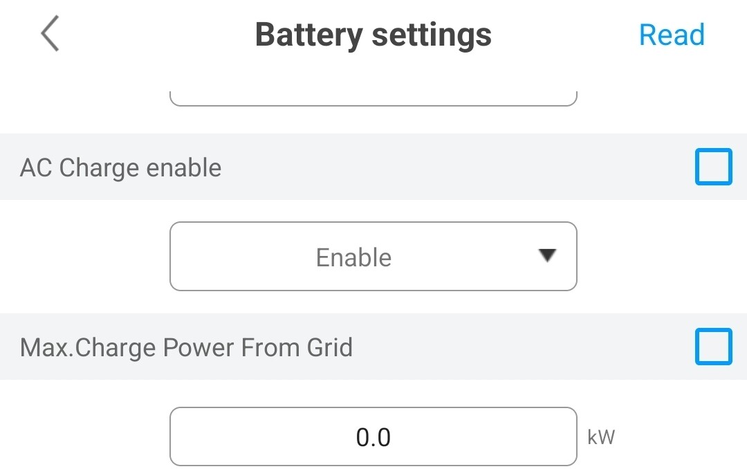

Jag har en Growatt 10 kW hybridväxelriktare med ett batteripaket ARK för ca 10kWh. Det laddas OK på dagarna när solen skiner och laddas ur på eftermiddagen.
MEN, jag vill ladda batteriet från nätet mellan 21 och 05, men lyckas inte ställa in systemet så att det sker. När jag väljer BATT FIRST för dessa perioder och ENABLE, så händer ändå ingenting, fastän jag valt ENABLE för ACcharge. nedanför står Max charge from grid med 0.0 kW. detta kan inte ändras. SET FAILED visas.
Sedan sker ingenting under natten och det visar DISABLE för ACcharge.
Vad är det för fel jag gjort?

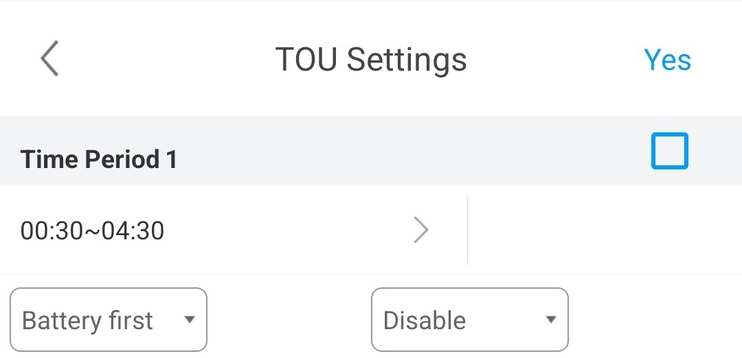

Jag har denna lösning fast ett APX batteri. Sommartid brukar jag köra nattladdning men jag tror jag kör samma inställningar som dig
Men nu vintertid kör jag AI schedule som jag tycker funkar bra.
se nedan för mina nattladdningsinställningar:
Inställningar för batteriladdning med alternativ för att aktivera AC-laddning och max laddkraft från nätet inställd på 0,0 kW.
Inställningar för nattladdning i TOU-menyn med tider 00:30-04:30 och alternativ "Battery first" och "Disable" valda.

Missat dessa inlägg men jag tror att du måste avaktivera AI-läget för att köra manuella inställningar.
Så har iaf. jag gjort & det fungerar perfekt!

kolla så klockan stämmer på invertern (den ballar alltid ur på growatt) charge rate är baserat på storlek på batteri så i ditt fall blir det max typ 5000watt du kan ladda med, så den ska stå på 100% för att nå 5000watt. att du inte kan ändra inställningar är ju att man måste slå in en av koderna, dvs antingen dagens datum eller growatt+dagens datum. sedan kan jag rekommendera att du skaffar solarassistant att styra din growatt med, då får du sekund uppdateringar och kan styra den direkt i stället för att vänta typ 15min. samt slipper man då slå in lösenord varje gång man gör en ändring. enda nackdelen med solarassistant är om man man som mig har max batterier 30kwhx2 då ser man endast ena batteriet, dvs du kan styra båda men du ser endast korrekt förbrukning på ena batteriet (detta är inget problem för dig med nuvarande mängd men kan vara bra att känna till)
