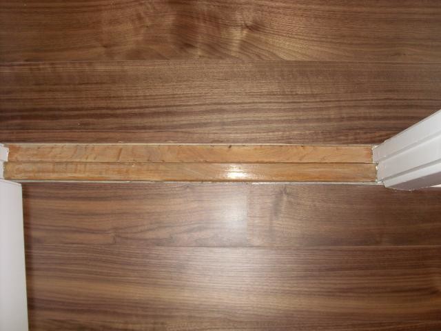

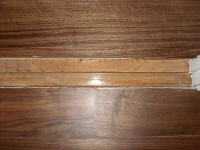

Under renoveringen så har hallen och sovrummet fått nytt golv och det har bildats en springa på var sida om tröskeln.
Det jag nu undrar är hur man snyggast ordnar till springorna så att det blir en snygg enhetlig lösning?

Hej.
När jag renoverade och la om golven så tog jag bort samtliga trösklar och ersatte dem med solida lister istället, blev mkt bra.
/Roy
Det finns färgad fogmassa/lim i patroner som ger en halvhård flexibel fog. Jag har använt det och tycker att det ser bra ut. Den sorten jag hittade på färghandeln fanns i åtminstone 10 olika nyanser från vitt till svart med gråa och bruna nyanser mellan. Den är övermålningsbar och kan lackas. Har inte namnet i huvudet men kan plocka fram det senare i kväll.
Åk till ett snickeri och be dem göra en ny tröskel som är lite bredare, du kan ju även passa på att göra dem platta så man slipper "tå-massaker", som förr eller senare oundvikligen måste hända. ;-)

Låter som en bra lösning men det känns samtidigt för avancerat att passa in till fodret som ni ser inte är direkt slätt.
Det låter intressant!
Försöker man efterlikna golvets färg (valnöt) så gott det går då eller vad rekommenderas?
Ta gärna fram namnet ja d^_^b
Var inga större bekymmer har gjort det på 5st trösklar med bra resultat, om det inte blir perfekt kan man ju alltid använda fogmassan som de beskrivit tidigare.
/Roy
Håller med, i vår förra lägenhet var det "nygjorda" ektrösklar, de gick ut så de var lika breda som fodret runt dörrhålet. Och en gick ut längre än så med rundade kanter, inget som man tänker på i vardagen sen...
TEC7 från Novatec. http://www.relektagruppen.no/Files/Filer/TekniskNovatech/tec7_info_se08_web.pdf
Inte så många nyanser som jag trodde. Den mellanbruna motsvarar naturek.
Smala fogar syns inte alls. Breda fogar märks mer då dom har en homogen färg.
Jag tycker att det ser ut som att golvet har samma höjd som låga delen av tröskeln och då går det inte att göra en ny tröskel som går över kanten på golvet utan att kapa lite av dörren.

Det ser ju helt klart intressant ut.
Frågan är nu vilken färg man väljer?
Tröskeln som jag har är ju i ek, då kanske det är snyggast att välja ek-färg på fogen?
Eller är det snyggare med mörkbrun då golvet är mörkt? (valnöt).
Jag vill även poängtera att jag har tankar på att betsa tröskeln, oklart vilken nyans änsålänge.
Jag skulle prova att såga till en trekant list av spill och sätta som en smyglist.
Eller köpa färdig smyglist.
