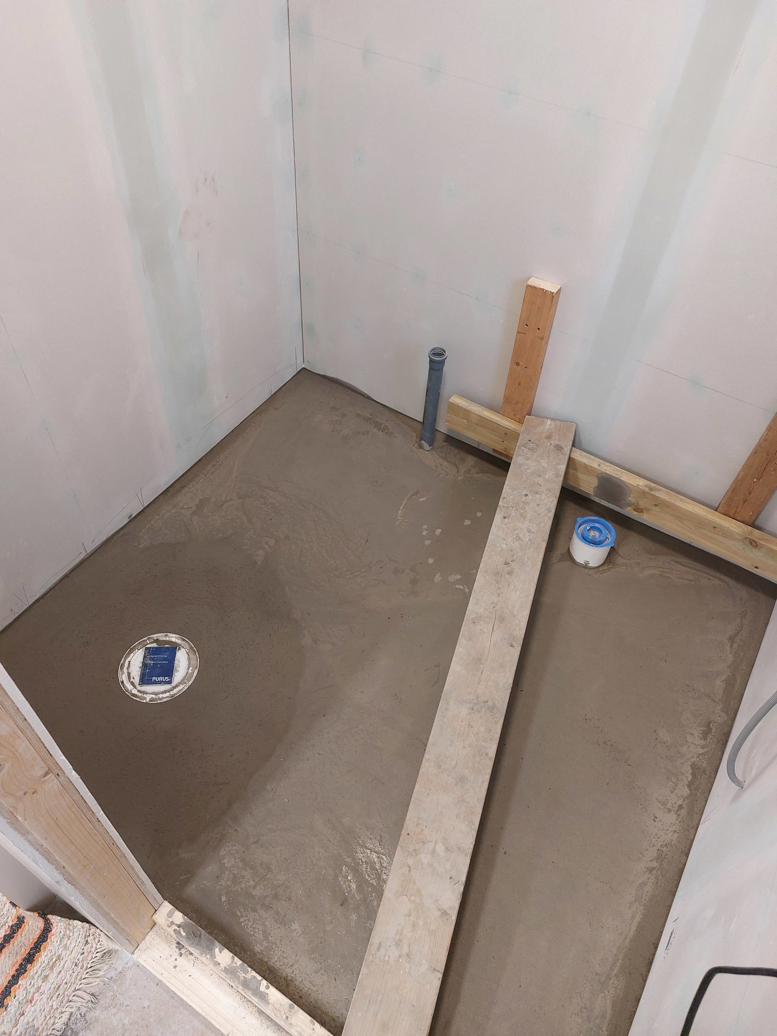

Tjena, flytspacklade duschrummet/wc förra helgen med finjas 310F
Jag fick till fallet hyggligt, men jag tror inte ytan duger att lägga matta på direkt, dels blev det lite små gropar och dels någon ås
Det här med att tunnflyta som man hört talas om, är det ett okej alternativ i mitt läge?

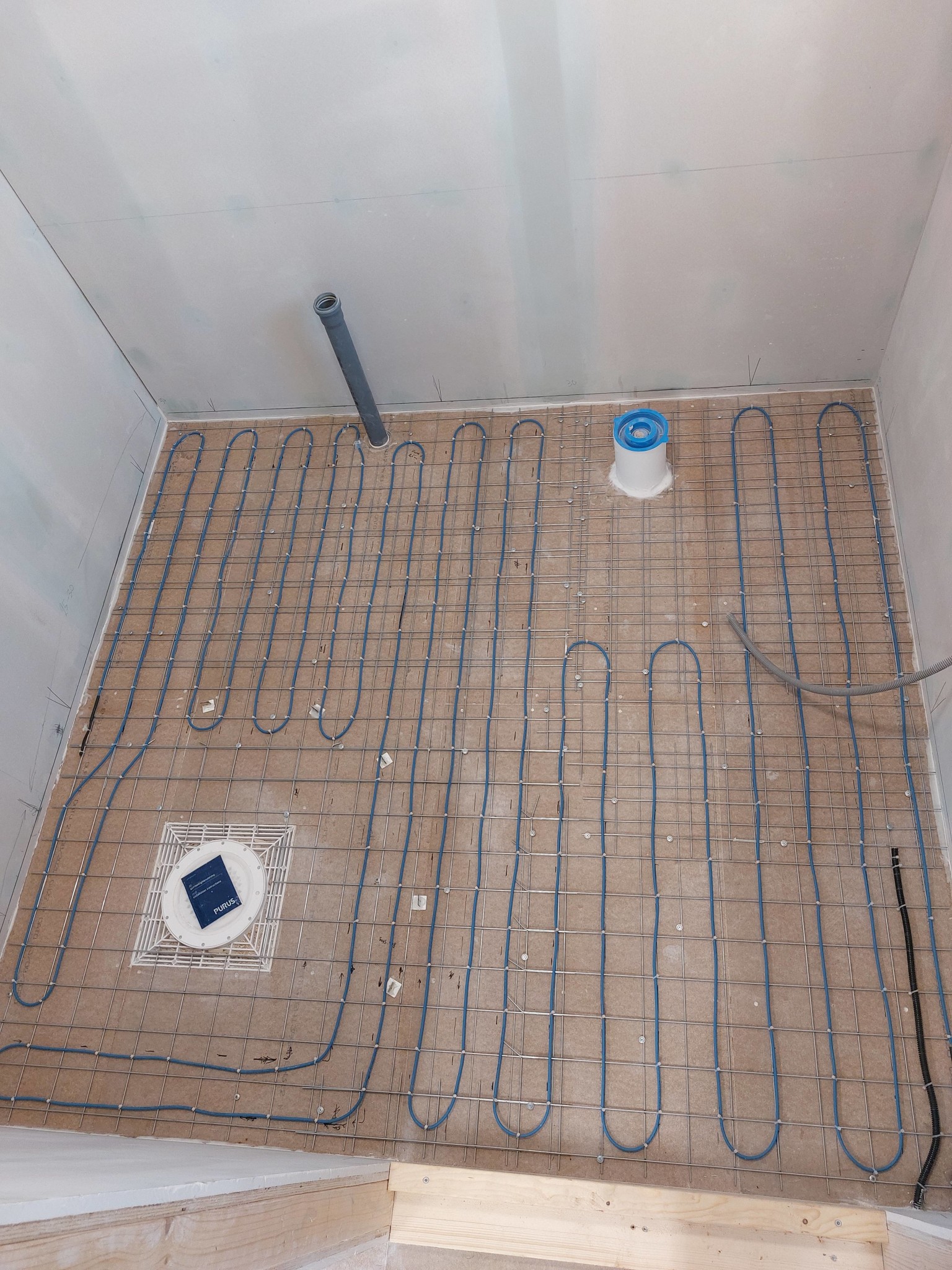

  • Flytspacklat duschrum med värmeslingor och golvbrunn, små gropar och åsar syns.
  • Nyflytspacklat golv i duschrum med små gropar och en ås, väggplattor och avlopp syns.

Ska du själv lägga mattan?
Annars så handspacklar dom flesta mattläggare jag vet på flytspacklet för att få en bättre yta för precis som du säger så blir inte flytspacklet så fint på ytan. Alltså dom skrapspacklar ytan med typ 1-2mm spackel och sedan slipar dom till det innan mattan läggs, särskilt viktig om det är en mörk blank matta.
Det är en firma som ska lägga mattan så jag kanske ska släppa det här och låta dom ta beslutet hur dom nu vill göra.
