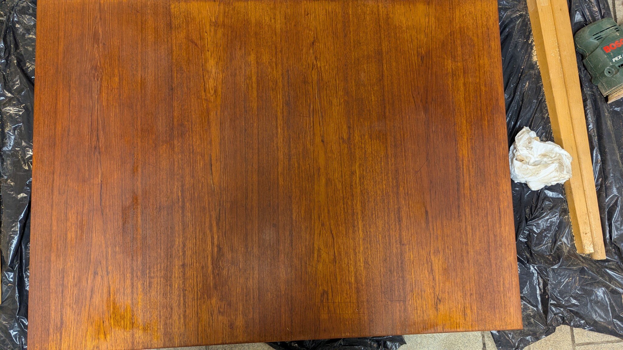

Jag har precis testat att slipa och olja mitt teakbord. Har försökt läsa på en massa och insåg ju även att det var faneer, så vågar inte slipa för djupt.
När jag var klar såg det ut såhär, har ni några tips hur man kan få bort fläckar och att det är ojämnt färg?
Hade även tänkt att ha hårdvaxolja uppepå. Köpte osmos top Oil. Vad tror ni om det?
Första försöket för mig del, så tar tacksamt emot tips! Ska även ge mig på stolarna sen, så uppskattar alla knep ni har.

Man kan tvätta trä. Det kan få bort missfärgningar som trängt in. Diskmedel är t.ex. bra på att ta bort fett och olja. Visserligen vill du olja in, så ta bort olja är kanske inte logiskt. Grejen är att ju mer olja du kan tvätta bort ju mer ny olja kan träet suga i sig. Alltså exakt den oljan du vill ha. Och inte "gammal skit". Så rejäl rengöring är inte dumt.
Annars är det bara att slipa till dess ytan blir jämnt färgad. (Eller till man går igenom fanéren 😒)

Jag tror att den varit lackad tidigare, men ganska nersliten. Så jag valde att snabbt köra 180 med skipmaskin, därefter så körde jag 240, 500 och 1000 för hand. Vågade inte gå allt för djupt, men försökte få bort hack och liknande. Därefter torkade jag rent med microfiber och använde vanlig teakolja. Ringarna och det "flammiga" syntes mindre när jag slipade, men syns mycket mer när jag oljade.

Du borde ha sicklat bort lacken först. Nu blev det partiellt dåligt slipat och det finns lack kvar. Enklast blir nog trärens, sickling och handslipning för att få ordninge på ytan. En Sandvikskrapa är ett alternativ till sickeljärn.

Använd färgskrapa eller rakblad för att ta bort den gamla lacken. Betydligt snällare än sandpapper. Går att köra på lite färgborttagningsmedel också om du känner för det. Sen kan du efterslipa försiktigt med väldigt fint sandpapper innan du kör på ny klarlack.
Hårdvaxolja skulle jag skippa. Funkar fint på typ massiv ek där oljan kan tränga sig in och gotta sig, men i tunn faner gör den ingen direkt nytta, speciellt inte på teak som redan har så pass mycket naturlig olja i sig. På faner vill du ha så slitstark yta som möjligt, och där är lack bättre. Då håller möbeln till nästa generation också 👍
Teakolja är en fusklösning så den kan du också skippa.

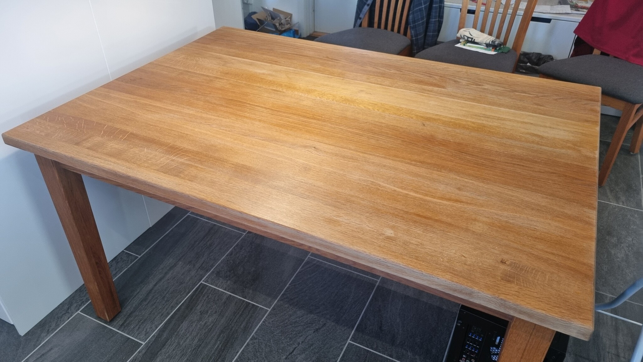

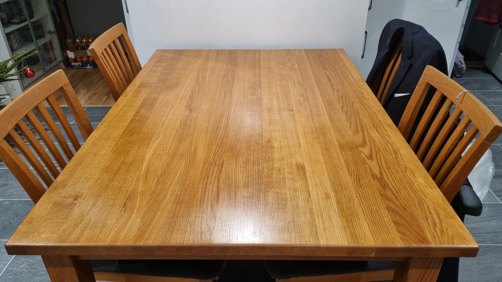

I mitt fall, med det massiva ekbordet så gick jag på med sickel först, och sen handslippapper för att inte damma ner så mycket i köket (vilket det ändå gjorde).
Sen syntes det att det fortfarande var rätt flammigt efter jag våttorkade bort allt slipdamm, så jag bestämde mig för att gå på med slipmaskinen, vilket jag lika gärna kunde gjort direkt för att spara tid.
Sen blev det 3-4 lager Osmo hårdvaxolja på skivan och ett lager eller två på resten.
Kanske inte perfekt, men ändå som dag och natt.

Fint, hårdvaxolja funkar väldigt bra till massiv ek, men teak och fanerade möbler kräver som sagt helt annan metodik och behandling. Där är det sickel och lack som gäller.
