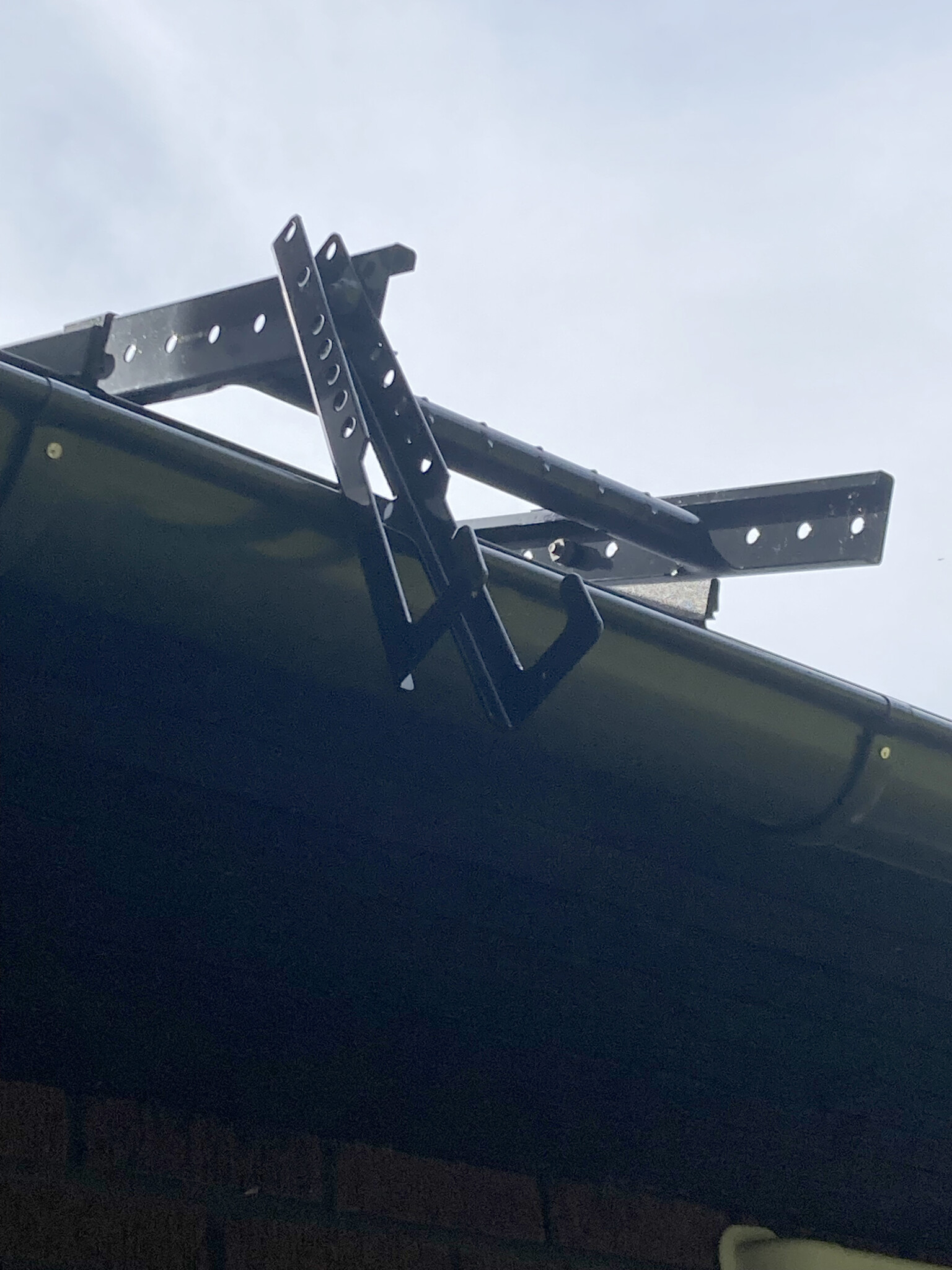

Vi har nyligen lagt nytt tak med nya hängrännor och stuprör. Är lite oroliga att det ska bli repor på hängrännan när sotaren kommer och reser sin stege, eller vår egen för den delen. Hur skyddar man en hängränna permanent?
Vaddera stegen?
Brukar slänga på en bit rörisolering (den billiga PE-varianten är bäst för detta) och dra några varv vävtejp runt när man skall ställa stegen mot något ömtåligt.
Typ: https://www.byggmax.se/rorisolering-22-13-p21261
