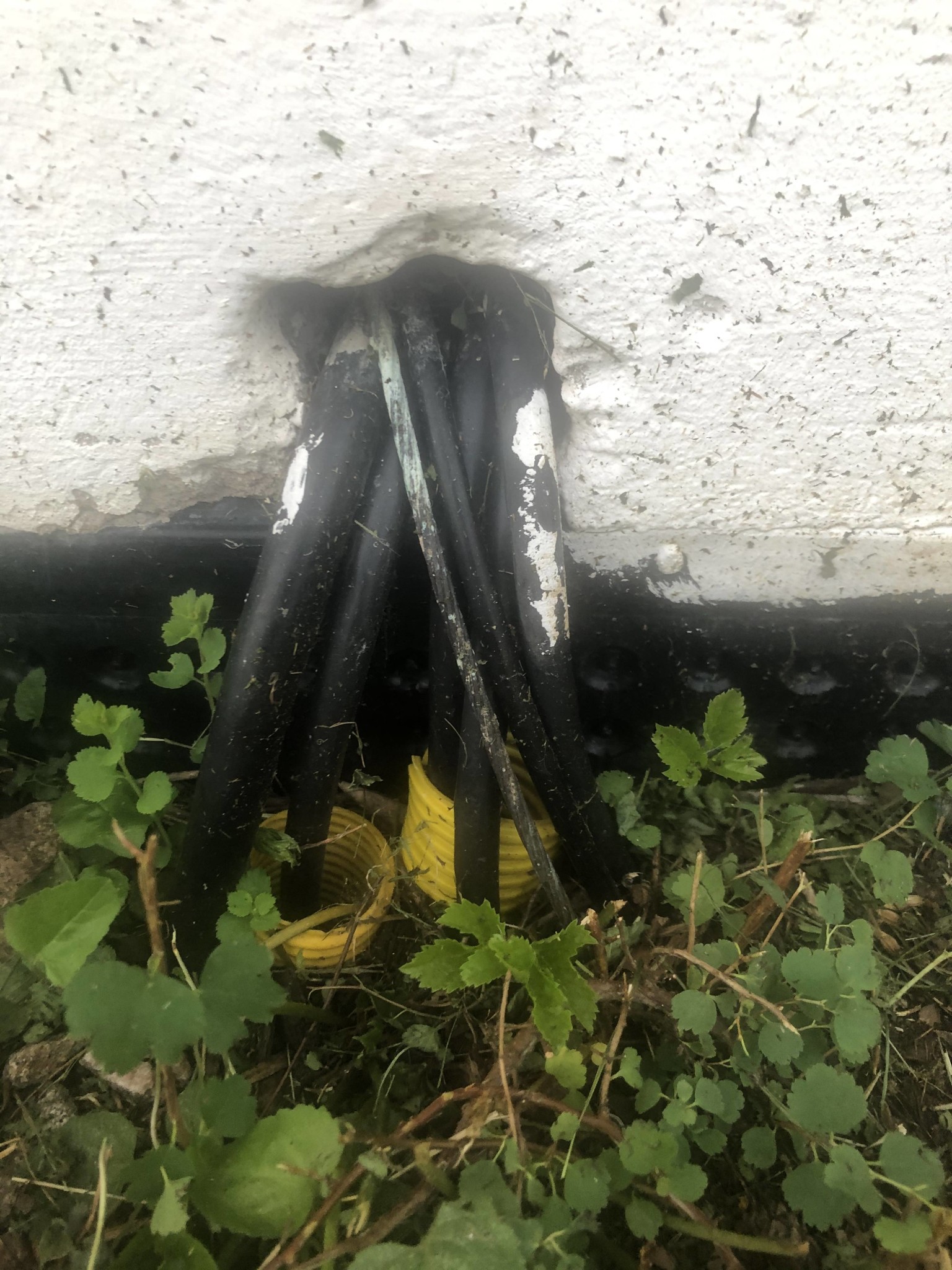

har en del kablar utomhus och är rädd att jag kommer skada dem när jag kör med trimmern.
Hur kan jag skydda dem på ett bra sätt?
  • Flera kablar kommer ut ur en vit vägg nära marken omgivna av gröna växter, oskyddade mot trädgårdsredskap.
  • Utomhuskablar löper längs en vägg och i gräs, risk för skada av trädgårdsredskap.
  • Kablar som löper längs en husgrund och sten, risk för skada från trädgårdsredskap.
A

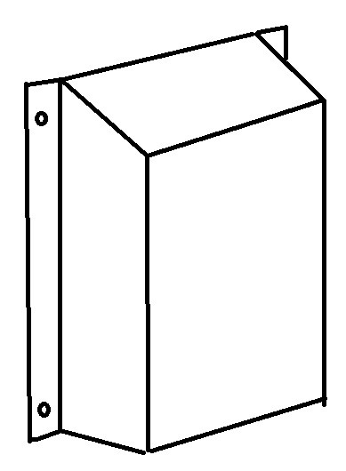

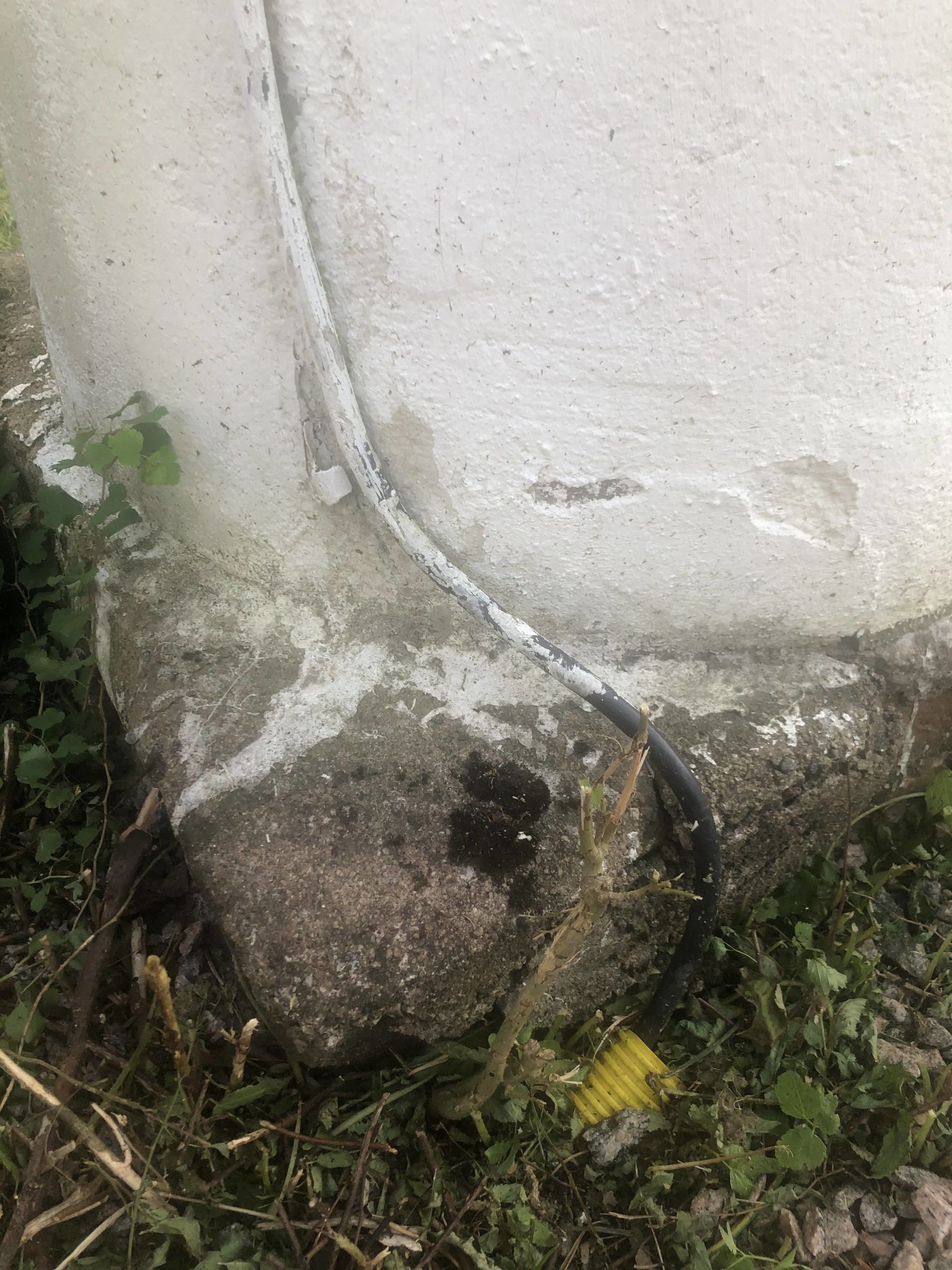

Plåtskydd, se till att det är en plåt som kan sitta monterad med markkontakt utan att rosta sönder.
För bild 2&3 finns det färdiga kabelskyddsplåtar att köpa.
Gå till en plåtslagare och be dem bocka till skydd av 1,5mm galvad plåt till kablarna på bild 1 och möjligen bild 2. Något sådant här, typ:
Illustration av ett bockat och galvat kabelskydd av plåt med monteringshål.
Till kabeln på bild 3 och möjligen på bild 2 så använder du som sagt färdiga skydd. Se länk.
Kabelskydd
Dessa monteras med klammer.
Klammer
Länkarna går till biltema, Dessa skyddsplåtar finns att köpa på en massa andra ställen också.
Tänk på att grada av alla kanter noga så kablarna inte skadas.
Bild 2 är lite en smaksak om man väljer att täcka alltihop med en större kåpa eller bara täcka kablarna.
