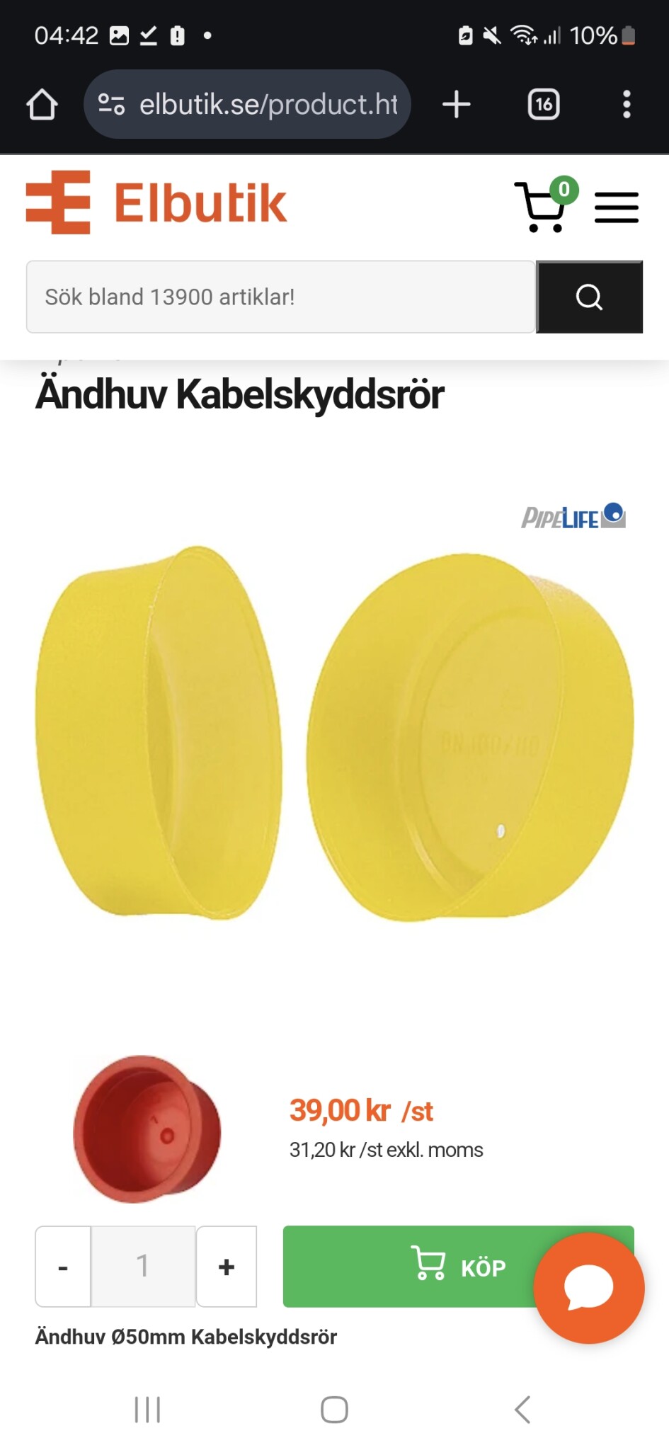

Sen är det väl inte optimalt att lämna rör öppna sådär, om man tänker sig att det ska vara möjligt att byta kabel/dra i ytterligare kabel. Jag har tidigare valt att borra hål i mitten av ändlock och lagt ett snitt ut till kanten och sedan krängt över kabeln och tryckt ner i rör, eller haft lite fogskum i änden av rör (skar rent efteråt). Har velat slippa gnagare, myror, löv och skit i markrören.
Så där lågt placerat så bör det finnas petskydd, men det gör det förhoppningsvis.
