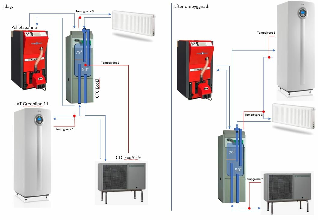

Jag pular på med värmesystemet i mitt 4-lägenhets hyreshus på 300m2 (+100m2 källare) och har gått från att tidigare ägare förbrukat 16m3 pellets per år till ca: 6m3 denna vinter (uppskattad beräkning).
Det jag gjort sedan vi tog över byggnaden (förutom isolerande åtgärder) är att:
1. Installerat en CTC EcoEl med bivalent shunt som "styr" värmekurvan i fastigheten
2. Installerat en CTC EcoAir till ovan elpanna
3. Installerat en IVT Greenline HE11 med 850 m slang
I dagsläget har jag EcoAir (L/V) + IVT Greenline (BV) seriekopplade och växlar manuellt mellan vilken av dessa jag vill använda. (Se vänster del av bild bifogad)
Jag hade tanke på att parallellkoppla dessa istället, men funderar nu på om min tänkta idé som visas i höger på bifogad bild är ett bättre alternativ?
Kortfattat kan man säga att det fungerar så här idag:
- Pelletspannan toppar upp CTC EcoEl-pannan när det behövs (istället för el-patron)
- Nedre delen av CTC EcoEL-pannan värms av antingen IVT Greenline alt. EcoAir värmepump.
- Bivalent shunt på EcoEl-pannan strävar efter att hålla ställd värmekurva och tar extravärme från toppen på EcoEL-pannan vid behov. Så länge som IVT Greenline orkar hålla värmen i huset så bör den bivalenta shunten cirkulera vattnet utan att behöva plocka värme från EcoEl-pannan om jag förstår det rätt?
Detta upplägg fungerar, men efter ombyggnation tänker jag att det funkar enl. nedan:
- IVT Greenline håller värmen i huset enl. samma kurva som CTC EcoEl-pannan gör idag.
- EcoEl-pannans kurva ställs ned något och pytsar på med toppvatten vid behov
- CTC EcoAir håller värme i EcoEl-pannans nedre del (åtminstonde ner till -12 grader)
Vad är det jag kan missa i detta upplägg?
Jag tar emot alla förslag/synpunkter på detta innan jag tar några som helst beslut 🤔
