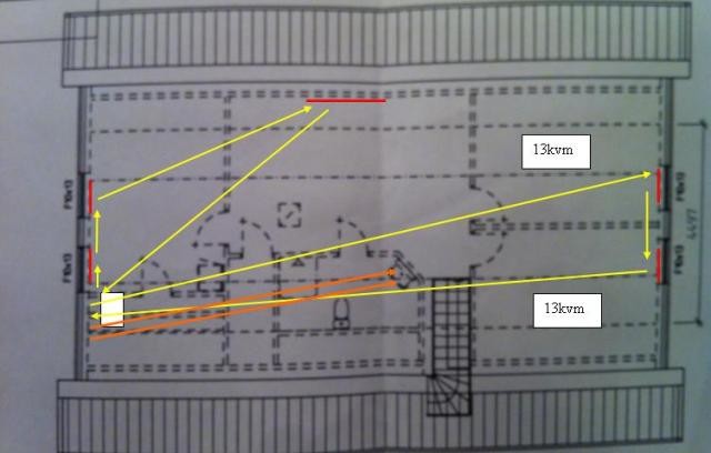

Här är ett förslag jag gärna skulle vilja ha synpunkter på.
Ritningen är på övervåningen på vår 1,5 plans hus. Vita rektangeln i vänstra hörnet är pannan på nedervåningen. En IVT 490. Inte den bästa kanske men det var den som följde med huset. Det ska vara lågtempvattenradiatorer. Golvvärme i badrummet.
Frågor:
1:Ska man dra en eller två slingor? Jag gjorde två på bilden (gula linjerna)
2: Ska man ha ett element i mitten. Utritat i rött.
3. Kan man dra ner alla rören bakom pannan och koppla ihop dessa under. Inkommande vatten kommer precis bredvid pannan på nedervåningen.
4. Hur stort effektbehov ska man beräkan vid 30 graders framledningstemp. Huset har 230mm isolering i väggar, 265 i snedtak och 510 i tak. Ej lösull
5. Vilken sorts rör till varm och kallvatten respektive värmevatten. Ska dras i mellanbjälklaget.
6. På vvs-ritningen för undervåningen står följande: "2x KV2-15 & VV-15 proppas i pannan för framtida inredd övervåning" Vad är förberett? Bara varm och kallvatten eller även värmevatten till radiatorerna?
Supertacksam för svar
