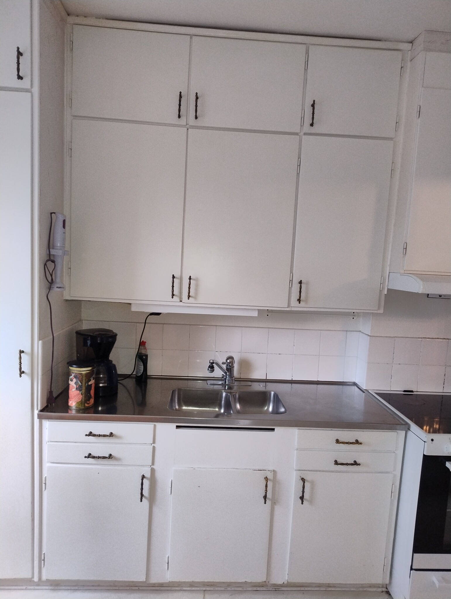

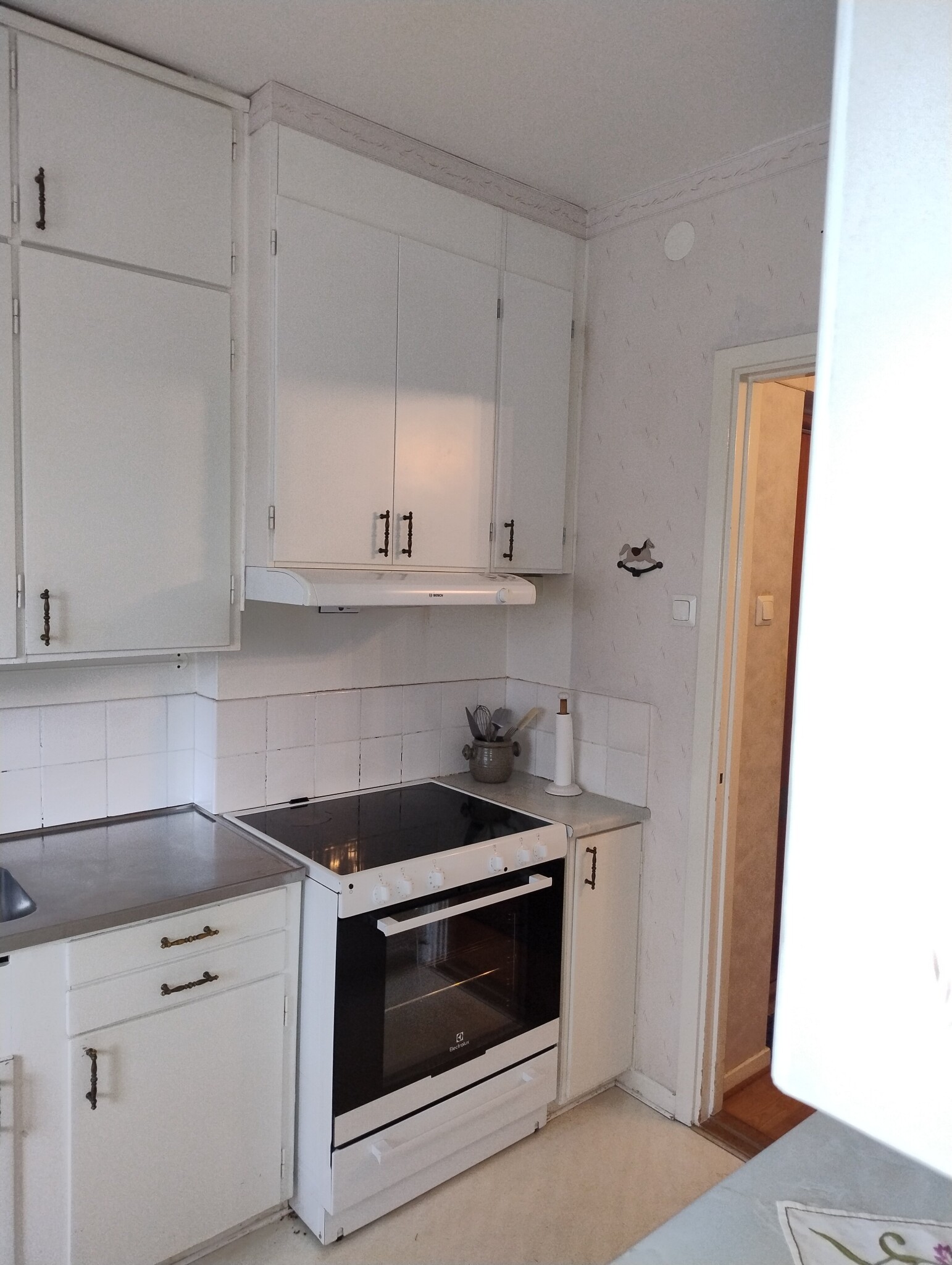

Har köpt en lägenhet och behöver som ni ser fräscha upp köket. Klacken i väggen är smått irriterande och jag funderar på vad jag ska göra med köket. Alternativ 1 är att försöka återskapa ett kök som det såg ut på 50-talet och alternativ 2 är att blåsa ut och sätta in ett IKEA-kök. Om man väljer att sätta in ett nytt kök, vad blir då bäst. Att regla upp så allt kommer i våg eller köpa en djupare bänkskiva och låta såga ur för klacken? Överskåp och högskåp kommer nog inte vara aktuell om det blir ett nytt kök för då hamnar det nog allt för nära fönstret. Diskmaskin är första målet att få in.

I detta fallet är det väl enklast att flytta ut sektionen med diskbänken i liv med spisen. "Klacken" flyttas till sidan till högskåpet och syns inte. Man tarner skåpen, reglar upp väggen med klacken tjocklek och sätter tillbaka dom
Jag hade personligen behållt det fina köket, lämnat in alla luckor för målning och letet upp handtag i rätt tidsålder. Sen hade jag försökt att hitta en snyggare lösning för skåpen ovanför spisen så att de blir mer i stil med de andra, fixat taklisten så den går jämnt. Fixat kakel hela vägen mellan diskbänk och skåp.
Ska du riva ut alltihop så kan du kolla med kökstillverkare som har 70 cm djupa underskåp och grundare överskåp. Då får du en jämn linje men utnyttjar ändå de extra cm vid sidan om klacken och får ett grundare överskåp vid klacken. Du kan välja om du vill se klacken bakom diskbänken soom en nisch eller bygga ut den så du får 60 cm djup diskbänk

Tänk också på att man kan höja bänken till en mer normal nivå genom att lägga en list runt om under diskbänken. Det funkar bättre med en spishäll men de flesta moderna fristående spisar har en modern höjd på 90 cm, på femtitalet var bänkhöjden runt 80-85 cm.

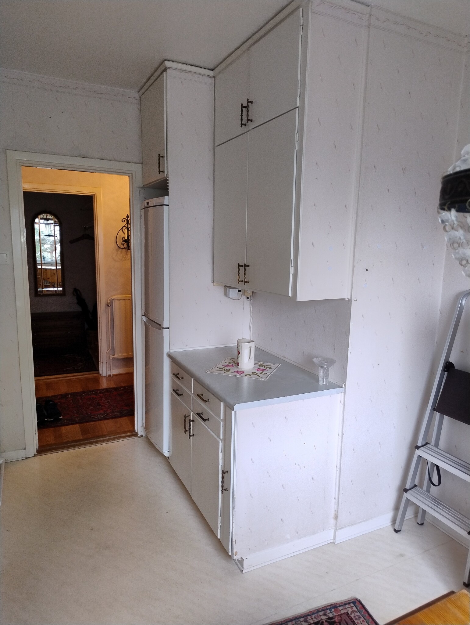

Ja det kan det bli men jag har ju möjlighet att ha skåp på andra sidan gången också.

Beroende på mått och hur det är gjort kan det vara möjligt att byta ut bänkskåpet till vänster om hon till en smal (45 cm) diskmaskin.

Ja det är möjligt att ha en som är max 82 cm om jag sågar ur på ena sidan plus virket i ovankant. För en 45: som är max 80 hög verkar vara omöjligt att hitta va?

Det är ett bra förslag men hittills har jag inte kunnat förstå hur diskbänken är fäst i stommen, ser inga skruvar eller andra beslag någonstans. Nån som vet hur det brukar vara?

82 cm är nog vanligast som minsta höjd eftersom det plus 3 cm blir den gamla standarden 85 cm.
Även om Prisjakt listar några som är några mm mindre än 820 mm så får du kolla att det verkligen stämmer, och det är bara några mm under: https://www.prisjakt.nu/search?avai...5&load_all_ctg_filters=true&attr_1437=815,819
Ibland har gamla rostfria diskbänkar ett uppvik mot väggen bakom kaklet. Kan vara bra att känna till om man planerar att ta bort diskbänken.
