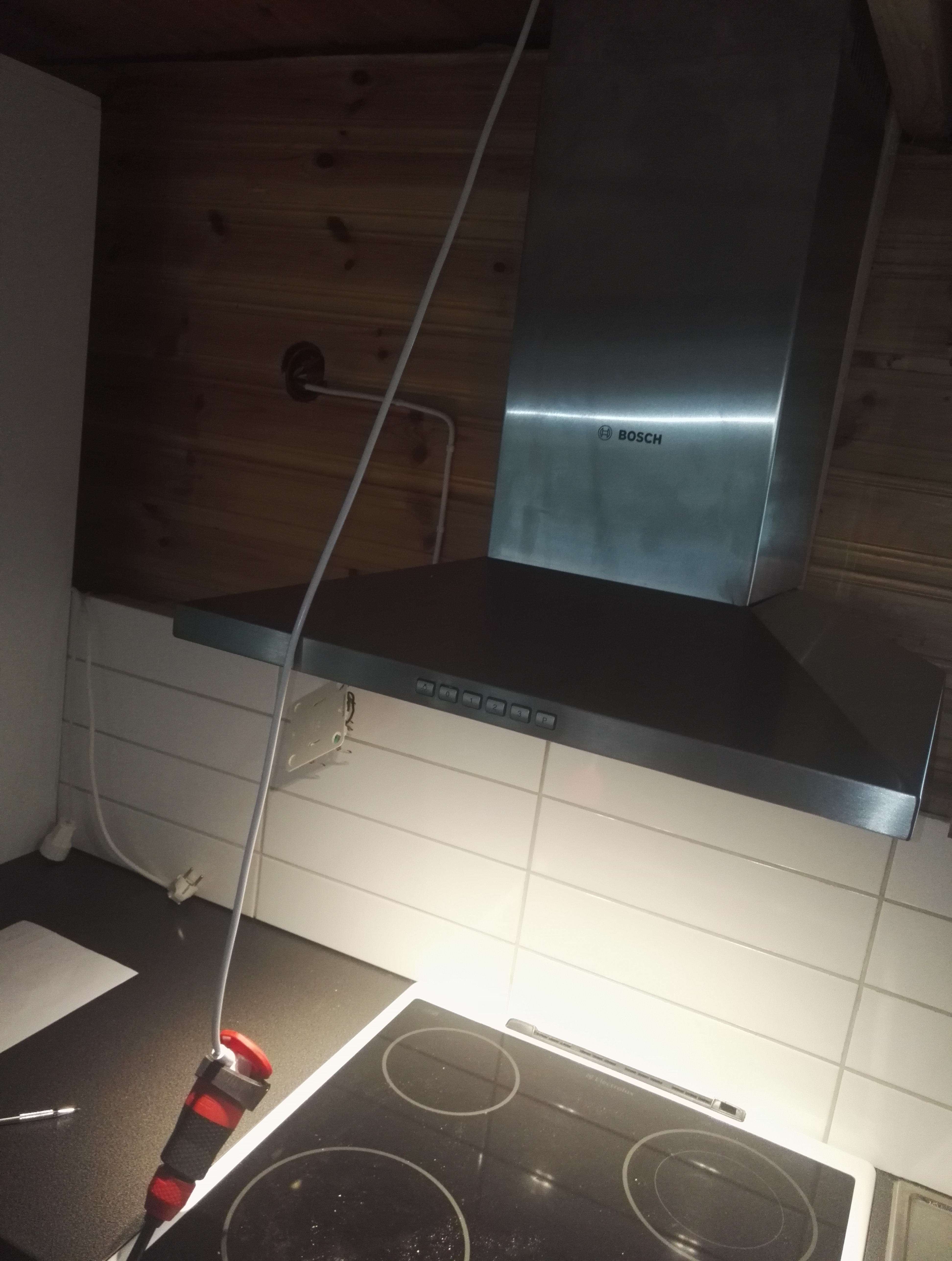

Hur skulle ni dragit här.. i vp rör i väggen eller klamra Ekk?
Hej
Tänkte byta ut uttaget som satt under ett väggskåp mot att sätta det i kaklet istället.. ev ska vi har ett uttag längre bort i köket också. Skall vi öppna upp väggen och dra nya vp rör från befintligt dosa eller funkar det att klamra Ekk på väggen.
Tips mottages
Tips mottages

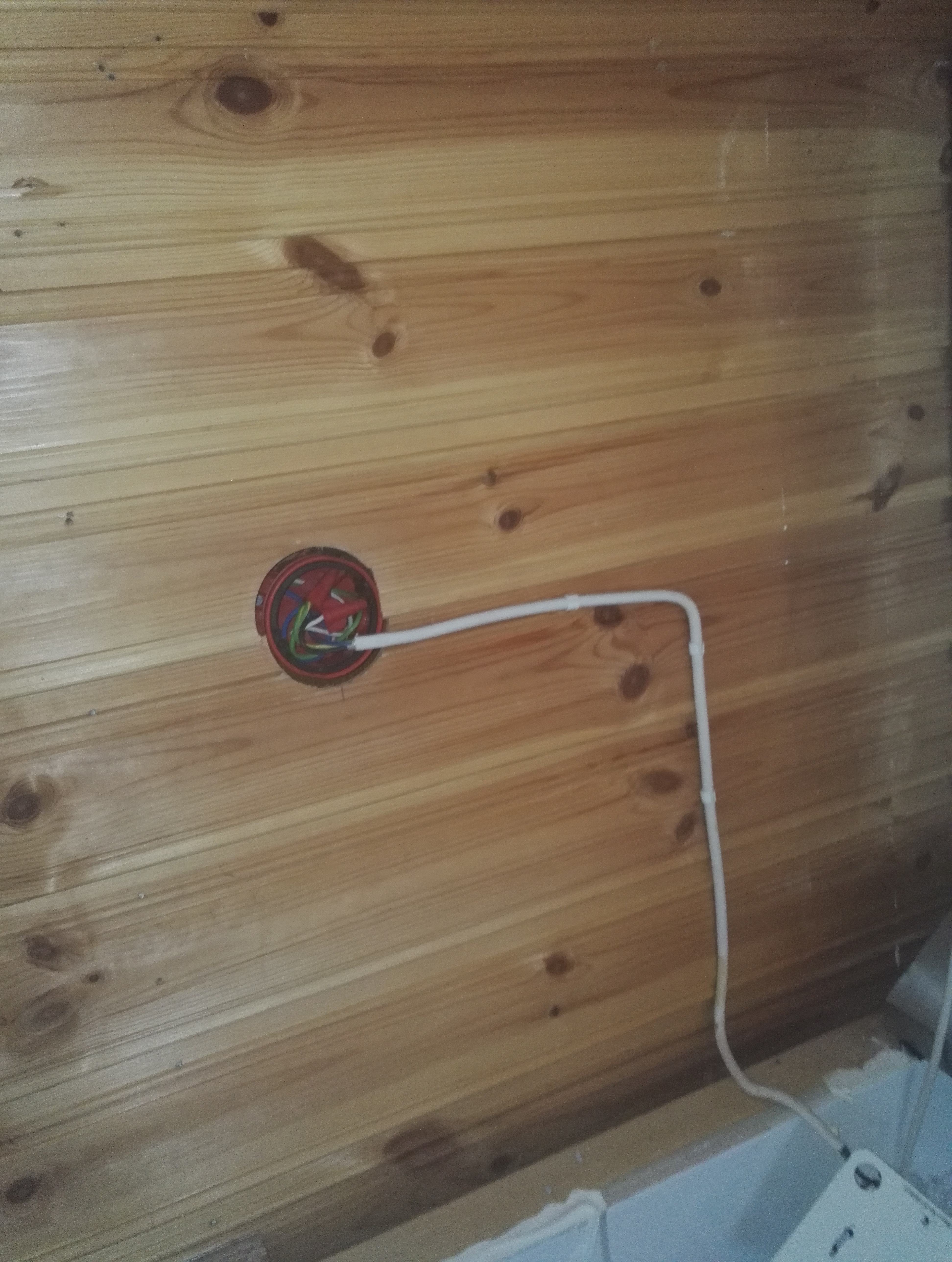

Jo, det är OK att dra ut sladden ur en dosa på det viset, men sen måste det naturligtvis täckas av ett doslock, som ska vara skruvat om det inte är på högre höjd (barn ska inte kunna nå, en gammal tumregel är gränsen 1,7 m).
Doslocket väljer man med fördel ett med kabelnäsa:
Eller ett sådant här, Artnr 1424330, som man tar upp hålet för kabeln (kablarna) precis på det ställe som passar en bäst:
https://www.elbutik.se/product.html/tacklock-2
Och kabeln ska naturligtvis vara dragavlastad, dvs klamrad fram till dosan alternativt måste någon tillräckligt bra dragavlastning ordnas i dosan ifall det är en lös anslutningskabel som ska in.

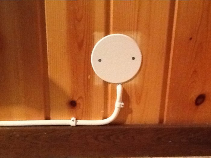

Gör inte som på bilden, gör det snyggare!

Jo jag ser att böjen inte blev bra, jag skäms....
Klamret mitt på brädan, ja jo kunde suttit lite annorlunda.

Det är ett doslock bakom.. behöver även dra ett uttag till fläkten från uttaget i väggen. Har varit kopplat med ett grenuttag. Så från väggen kommer ström dras till en Apparatdosa eller likande som sågas upp i kaklet. Sedan dra vidare till fläkten sedan ev till ett uttag längre bort i köket.
Produkter som diskuteras: "fläkten"
Fläktar
Enda tråkiga är väll att såga upp 58mm i kaklet. Annars få de sitta under skåpet som innan..
Funka hålsågar bra till kakel? Finns speciella till detta håller dom till många hål? Dyra är dom också hehe
