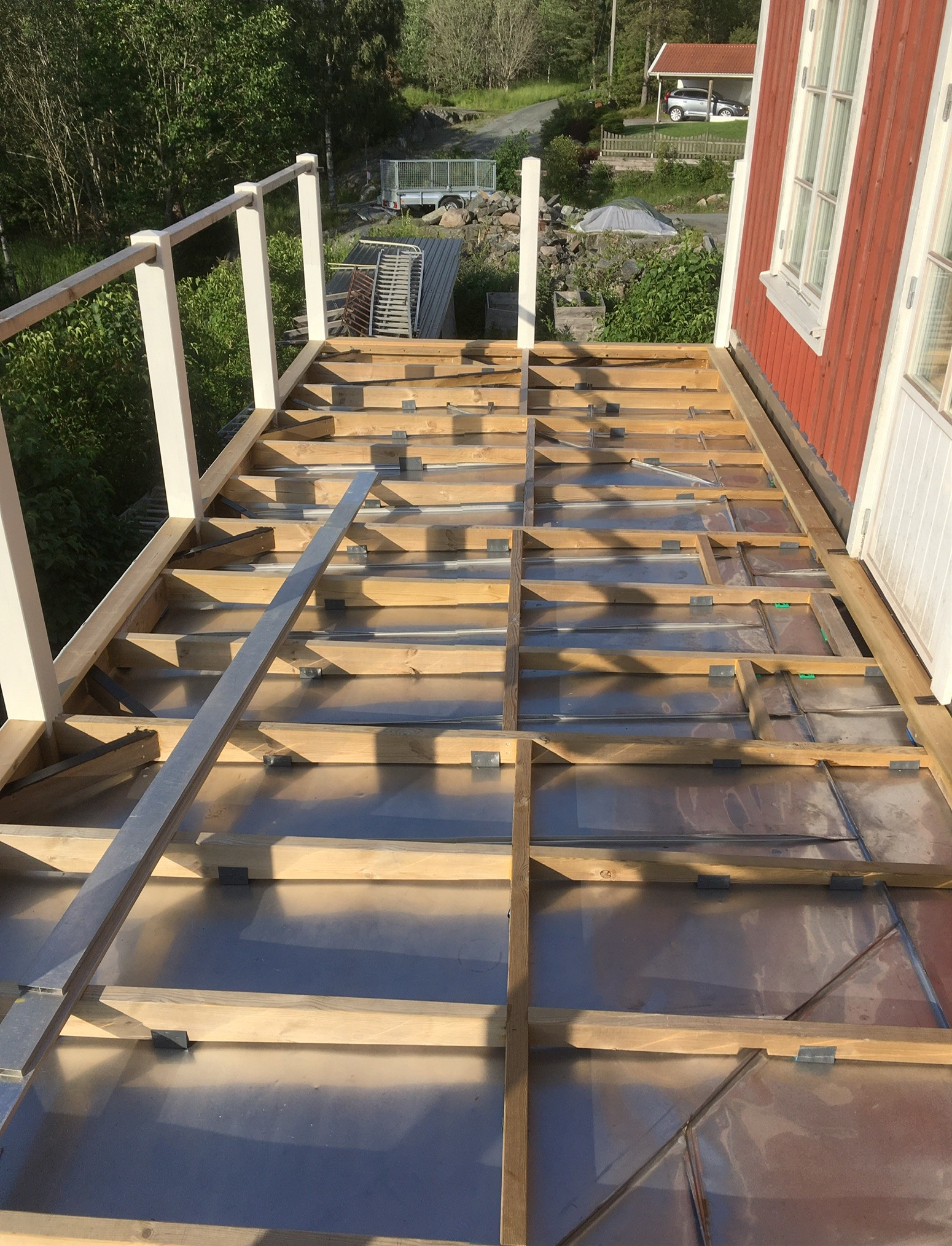

Du får göra den flytande på plåttäckningen och förankra i väggen balkongen sticker ut ifrån. Trallen fästs i reglar som ställs på låga fötter av lämplig plast. Vad är det under plåttäckningen?
patrik_bjorklund och 2 till
Vet inte ännu, balkongen är på ett hus som jag ska köpa. Antar att det är någon form av skiva eller spontade brädor som hålls uppe av långa reglar som kommer in ifrån husets bjälklag. Men du bekräftade det jag trodde, att man inte kan skruva genom plåten pga fuktskyddet.
Precis. Det går som sagt utmärkt att ha en flytande konstruktion så länge den är förankrad för att motverka glidning på underlaget. Det man skall tänka på är att regnvatten kan rinna ut fritt mellan underkant reglar och plåttäckningen. Helst skall också reglarna ligger över plåttäckningens ev. reglar (under plåtens underlag) för att belastningen skall bli jämn.
Jag har själv en stor altan som ”flyter” ovanpå ett flackt plåttak och bara hänger i fyra bultar mot husväggen.
Konstruktion av träreglar som vilar på små metallförankringar ovanpå ett plåttak med en byggnad intill.

Om räcket är en del av balkongen och inte trallen räcker säkert stolparna alldeles utmärkt för att hindra trallen från att eventuellt glida utåt. På vår balkong är trallen gjord som tre oberoende "luckor" som ligger löst ovanpå plåten, och de uppvisar inte några tendenser att röra på sig. Fördelen är att man hyfsat enkelt kan lyfta trallen för att komma åt att rensa bort löv och bös som letar sig in under och för att besiktiga och underhålla plåten.
I vårt fall ligger reglarna dessutom direkt mot plåten utan fötter och det har uppenbarligen funkat bra även om det kanske inte är helt optimalt.
