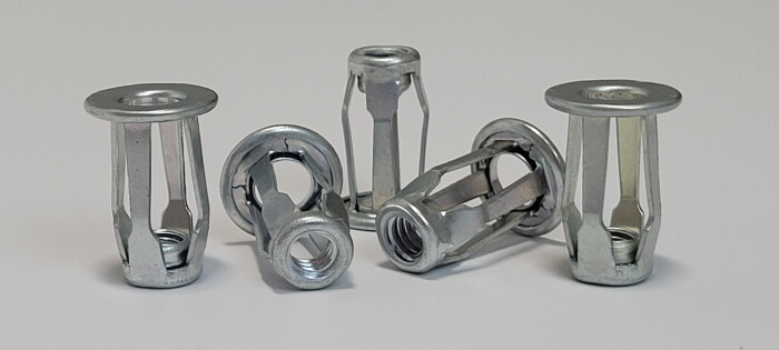

Dowser4711
Metalliska jacknuts som används för montering i tunna material som glasfiber, visa liggande och stående på en neutral bakgrund.
Jack nuts.
De här funkar bra i tunna material som tex glasfiber.
Har använt de själv i ett sånt skåp.
Många bygger väl helt enkelt inredningen i "moduler" som skjuts på plats för att sedan expanderas åt sidorna så att de sitter som de ska?
