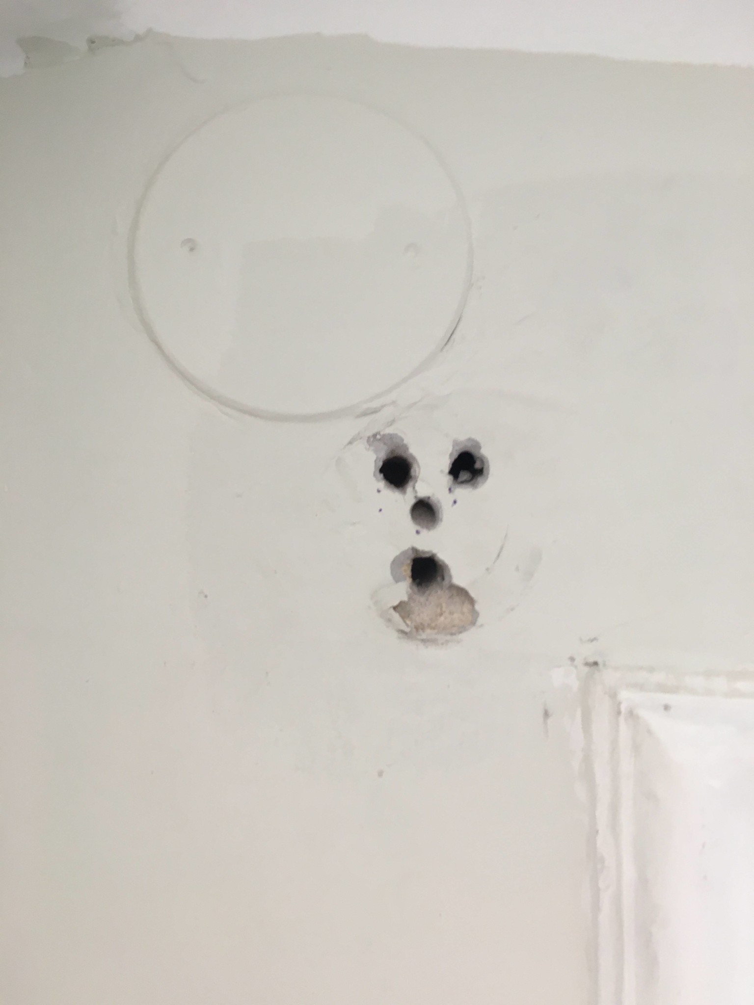

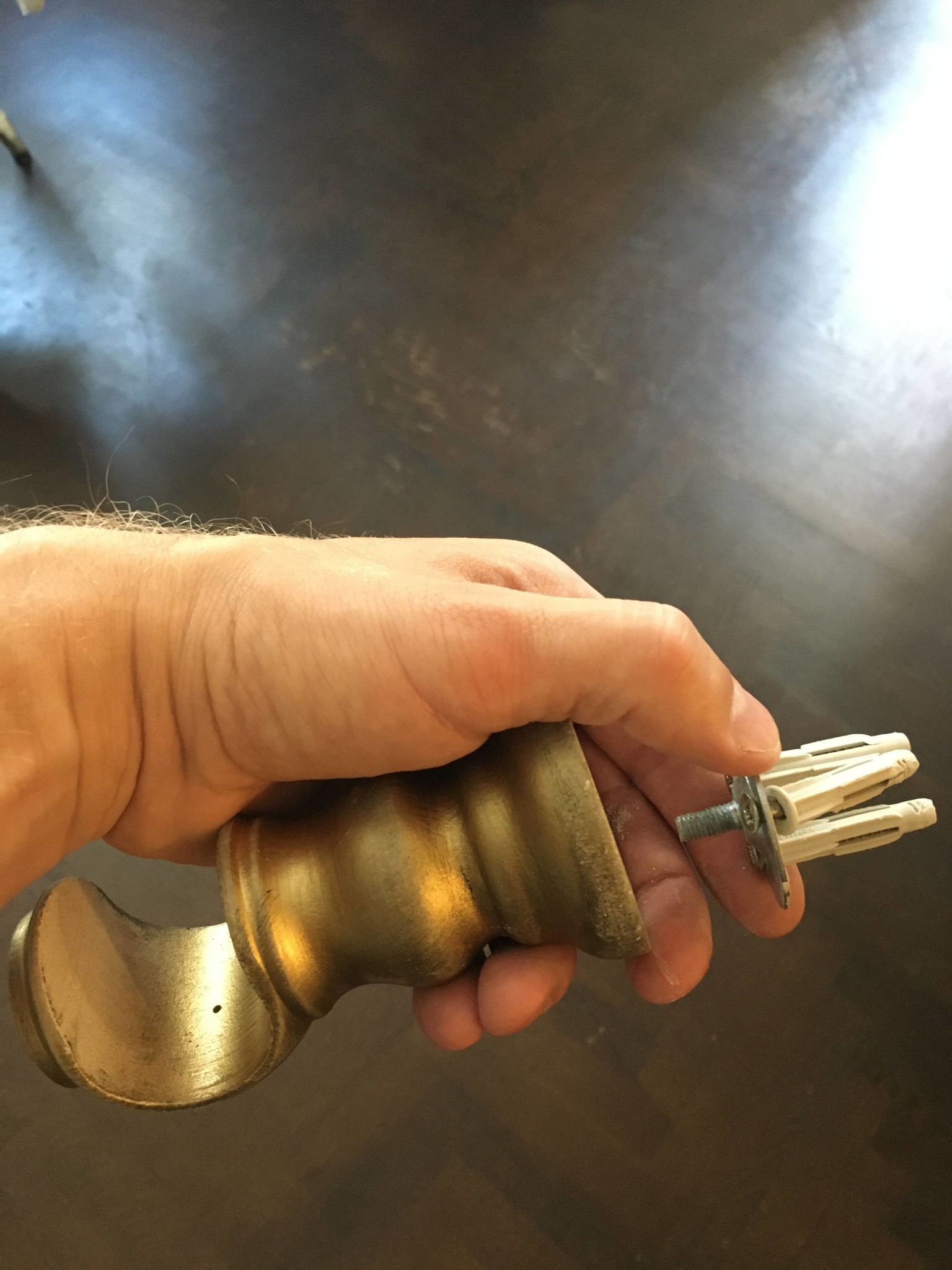

Hur skruvar jag upp denna gardinstångshängare?
Det är uppenbarligen en skillnad, och det är troligtvis väggen om jag gissar.

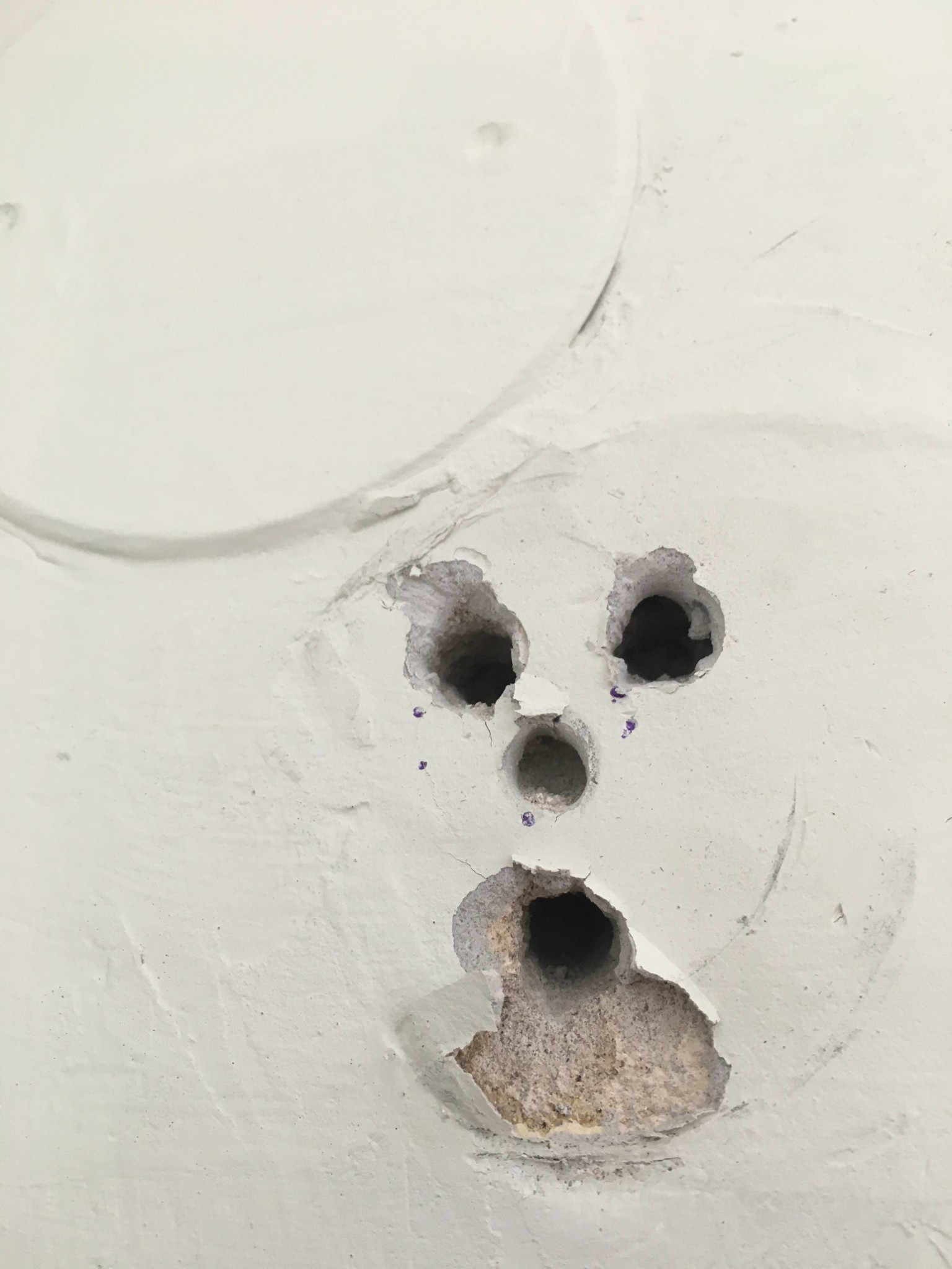

På sista bilden har du ju en Eldosa väldigt nära dom borrade hålen, kan vara så att det är ihåligt just där och inte fäster ordentligt.
Vad jag minns har det bara varit grått som kommit ut vid borrning.
Måste jag spackla hålen och göra nya? Eller kan jag använda befintliga hål och bara köpa större plugg och längre skruvar?

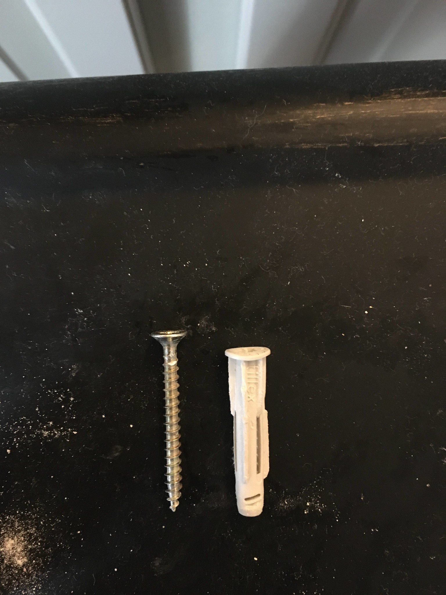

Lite osäker på alla mått, men befintliga plastpluggar är ca 3,5 cm (6
r) långa och befintliga skruvar är ca 3,7 cm långa.

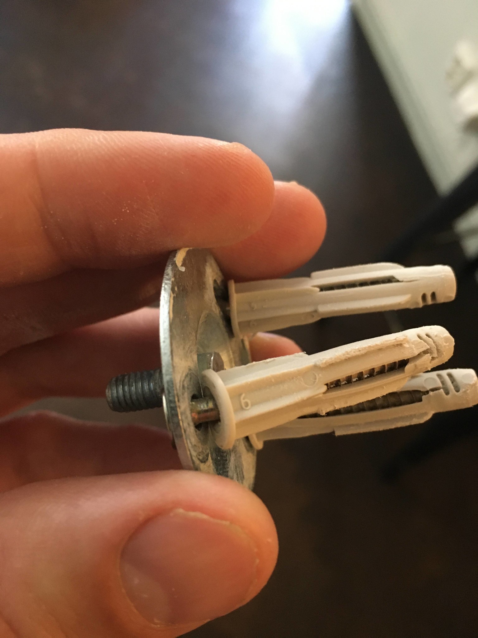

Ingen av de tre plastpluggarna har expanderats ser man. Lite fler bilder som kanske förklarar mer:

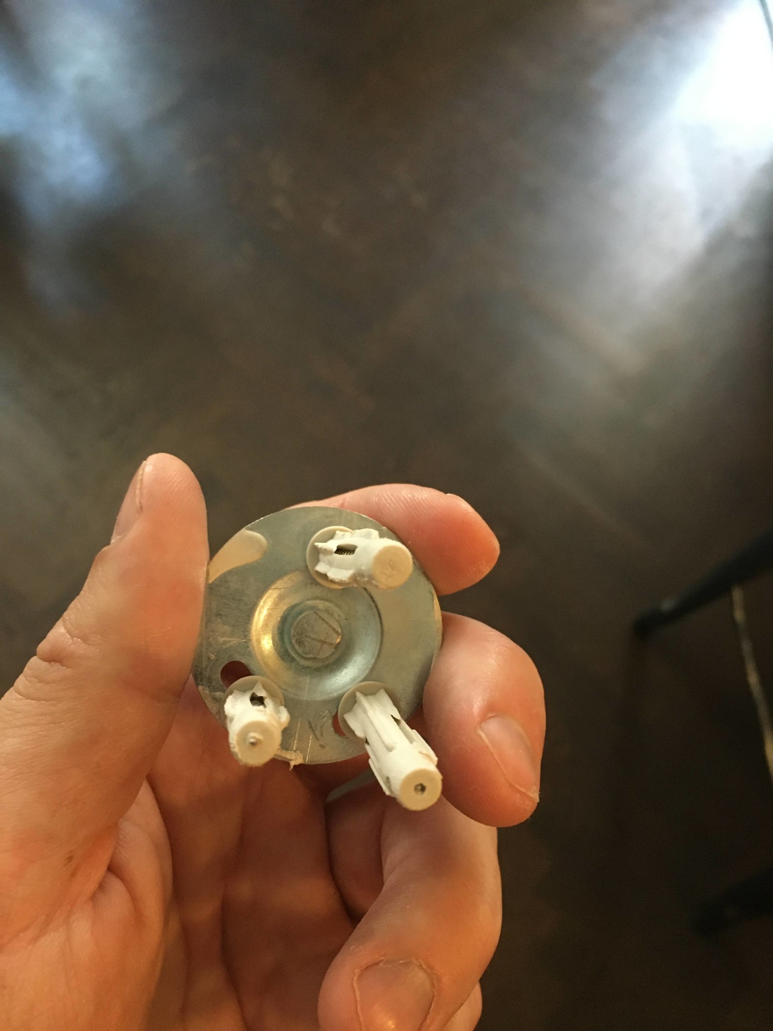

Det är bara i ena änden (ena hållaren) som pluggen åkt ut. Hållaren sitter bra i andra änden.
Här ser ni att inga av de tre pluggarna expanderats och skillnaden i längd på plugg och skruv.
Som Andy78 skrev så är det för korta skruv för de pluggarna, skruven måste vara en bit längre än pluggen annars gör inte pluggen någon nytta.P Pelle Ebertsson skrev:
Däremot set det väldigt ihåligt ut vilket gör att det verkar inte finnas mycket mer än putsen att fästa i.
Jag har tidigare använt molly expander vid en liknande situation när det var ihåligt.
Är det ihåligt eller finns det något att innanför hålen?

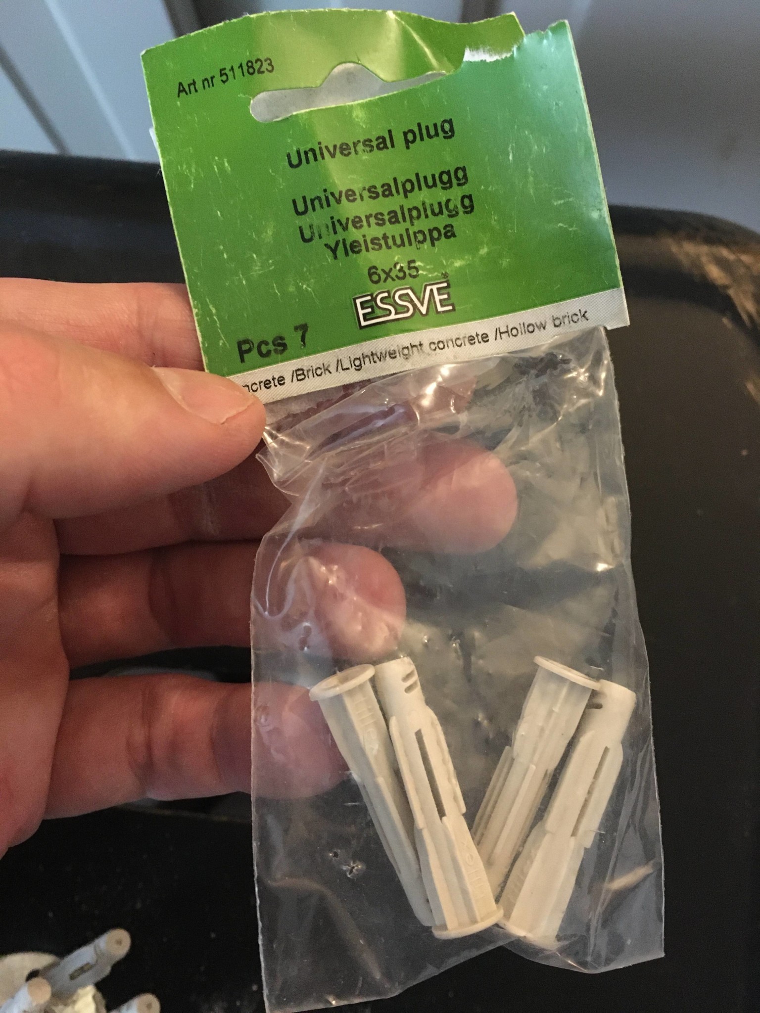

Jag håller med Andy78, du har för korta skruvar. Pluggen har inte expanderat alls ser det ut som och då gör den ingen större nytta.
Personligen är jag skeptisk till många billiga plastpluggar också även om de kan fungera. Jag kör oftast Fischer UX eller SX, men andra alternativ används ibland. Pluggen är lite dyrare, men det är oftast en struntsumma ändå och så vet jag att grejerna sitter.
Prova om du kan få i en plugg av en dimension större också.
Edit: Såg nu pluggen. Essve är också bra grejer, men skruven är för kort.

Jag tror att pluggen du har är ok, Essve är bra, om den inte är för tunn diameter. Om hålet är för stort, dvs om pluggen glider för lätt så kan du testa en dimention upp, men du blir det väl 8 mm, vilket kanske inte går.
Det viktiga är att ha en lite längre skruv.
Sen är 35 mm inte särskilt mycket. Jag skeulle nog ta både längre skruv och plugg.

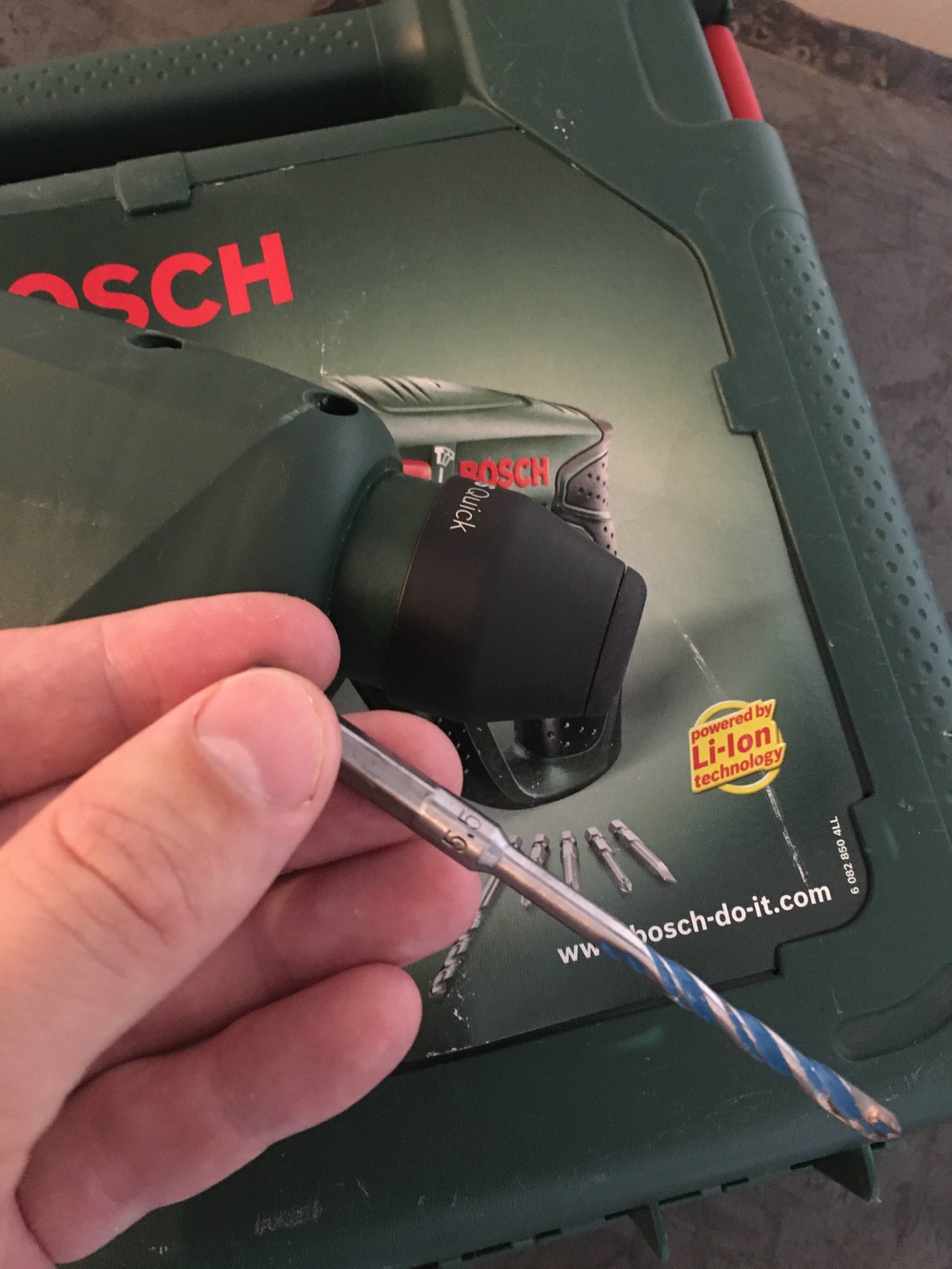

Det där är en bra maskin borrhammare och borrstål, du har 6m.m. plugg hur har du borrat vilket dimension använde du på borrstålet?
Borrade du med slag?
I vissa väggar tex kan det vara en nackdel att använda borrhammare då den spräcker teglet, är väggen mjuk så är det bättre att inte köra med borrhammare då hålet kan bli för stort, där är faktiskt en slagborr helt perfekt.
Pluggen är det nog inge fel på alls utan väggen och borde fungera även om den inte riktigt går igenom förutsatt att det är tight, för 6mm plugg är det perfekt att borra med 5,5 mm borren.
Då ditt problem bara är på en sida så gissar jag på att det är annat material just där eller att den är ihålig pga en kanal eller annat som går där kanske pga elen, stick in något eller lys mer lampa verkar det ihåligt efter någon centimeter?
Är det en ihålighet så måste skruven vara längre än pluggen för att expandera.
Dina plugg är nog tillräckligt långa för ändamålet.

Jag skulle använt helt andra plugg......Väggen är för mjuk för så korta plugg. Bättre att skaffa "spikplugg" som kan vara upp till en dm långa. Då får du ordentligt med stöd längdled och du kan rycka och dra i gardinerna hur mycket du vill utan att det bryter så mycket och längden gör att det biter på ett helt annat vis. Man får dock bara observant på saker som kan finnas i väggarna när man borrar......I såna där mjuka väggar behöver man varken hårdmetall eller slagborr. Ibland fungerar vanliga metallborrar bäst även om de slits snabbt.

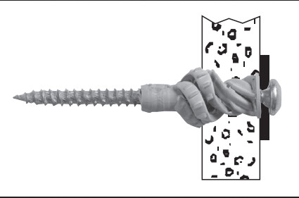

Bilden endan (tagen från wgprodukter.se) visar lite vad du vill uppnå med pluggen. För att expandera pluggen så krävs att skruven är längre än pluggen. OBS! Bilden är bara ett exempel för att förstå tanken. Pluggarna har inte expanderat alls och det håller inte.
Fischer Duopower ser väldigt lockande ut också, men jag har aldrig provat.
Du menar att skruven måste vara längre än pluggen väl?
