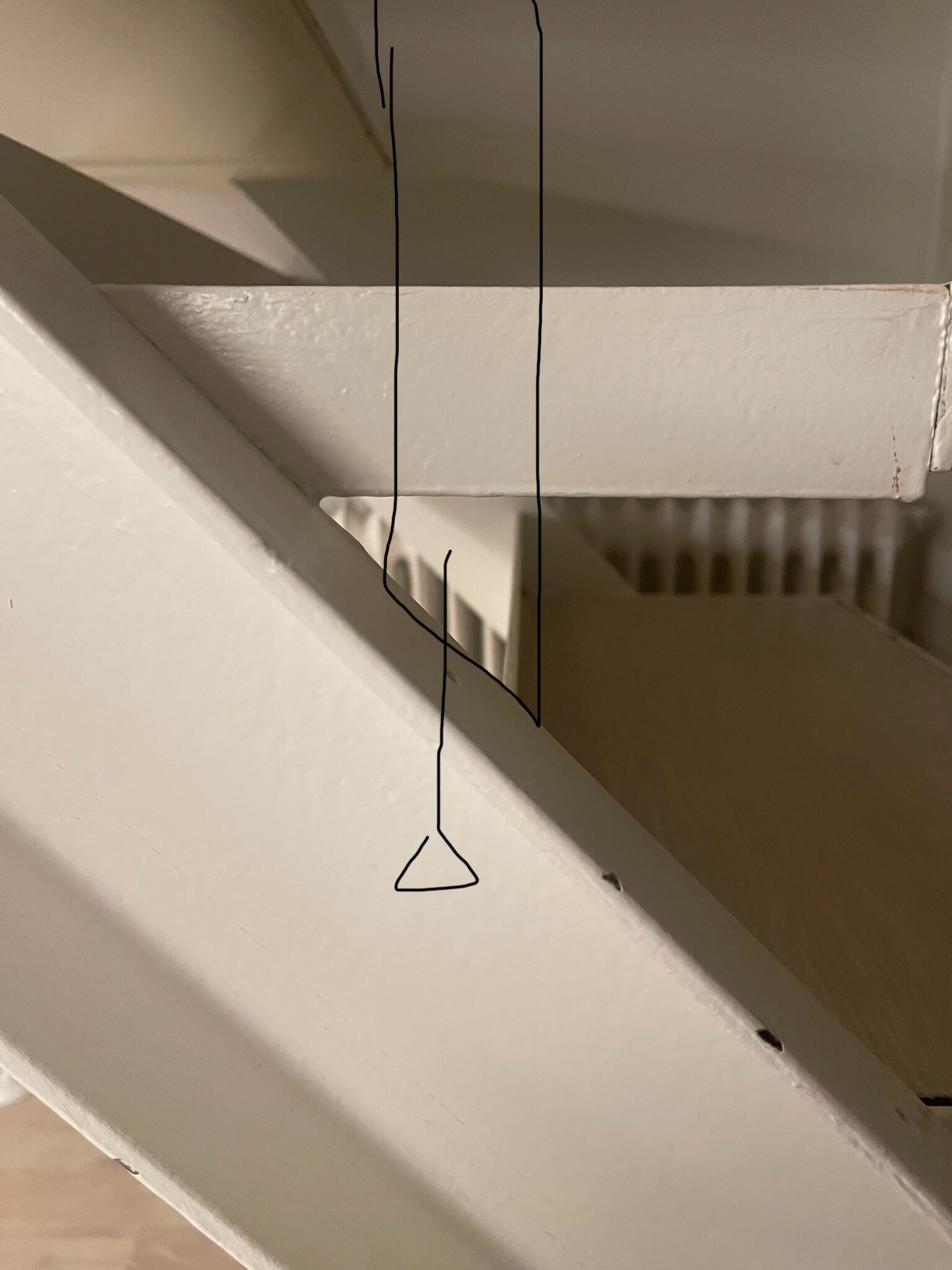

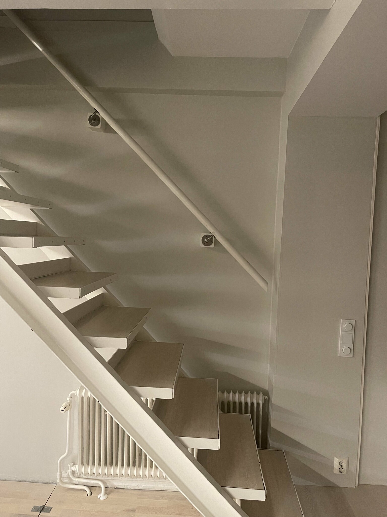

Ska montera en trappspalje i trappan. Spjälen är av trä men trappans ram är av plåt och den har en viss vinkel. Hur skruvar jag fast spjälen i trappan mot den lutande plåten så att hela skruvhuvudet kommer igenom och så det blir snyggt? Har ni några förslag på hur jag kan göra?

En spjäla eller ska du sätta spjälor?
Jag skulle nog borrat och bultat en regel mot stålet
och fäst spjälor i träregeln

Jag menar spjäla, typ sån här: [länk]
Den kan du väl borra för och sätta med en skruv i stålet?
Du fäller in en regel i balken som slutar jäms med, sedan kan du fästa spaljé pinnarna med träskruv i denne…

Borra och skruva underifrån
