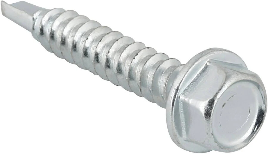

Jag har installerat skjutdörrar som har en stålbalk som överliggare. Försöker nu installera 18mm trä-smyg mot stålbalken. Jag använder skruvar (4.8 x 32mm) enligt bilden nedan, har förborrat balken med 4mm och även förborrat träet halvvägs med 10mm då jag vill dölja muttern. Jag kommer ingenstans. Oftast så trycker skruven ut träet.
Självborrande skruv med sexkantshuvud, silverfärgad, storlek 4.8 x 32 mm, används för att fästa trä mot stålbalk.

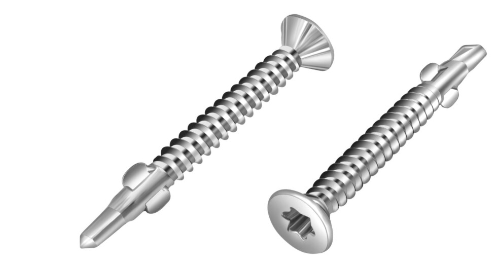

Jag såg på YouTube att någon utförde exakt samma sak, men med skruvar som dessa:
Två skruvar med borrspets och stjärnformade skruvhuvuden, används för att installera trä-smyg mot stålbalkar.
Fel skruvar eller gör jag något fel? Kör skruvdragaren på låg hastighet med hög kraft.
  • Självborrande skruv med sexkantskalle används för att fästa trä mot metallbalk. Skruven är cirka 32 mm lång med en diameter på 4,8 mm.
Tryck lagom och öka hastigheten.
Har du förborrat så borde det inte vara några bekymmer, men kommer ta dagar om du kör på lägsta hastigheten.
Ja och du kommer dra trät mot dig, annars får du lämma fast det ordentligt först eller förborra det också

Kolla rekommenderad maxtjocklek på godset för skruven. Bara för att det är borrspets betyder det inte att det klarar din balk.

Du behöver förborra hela vägen i träet med så stor dimmension att gängerna ej tar i träet.
Tomtom79 och 1 till
Exakt, vingskruven gör det själv men den du har måste du se till att skruven inte biter i träet

Dom skruvar du visar är i första hand till lite rejälare plåt men inte balk i den mening jag tänker på.
Balkskruv som är gjort för tjockare gods liknar mer en borr, gängtapp och skruv allt i ett.
Hexagonformad balkskruv med borrspets, lämplig för tjockare gods, visar gängor och skruvhuvud för montering i metallstrukturer.
Det ska stå på förpackningen vilken godstjocklek dom ska klara av.

Om det nu är en balk och inte bara tunn plåt/järn så är det fel skruv. Visst, självborrande spets men knappast för 6mm tjockt gods i en stålbalk. Använd m-gängad skruv med låsmutter istället

Har skruvat upp tillräckligt med plåtfasad och ställningar i balkar och pelare, så ...
Och precis alla som skruvat i plåt eller balk och INTE går runt med huvudet underarmen utan faktiskt använder det vet att man drar liksom inte 6mm balk med en sån med nån större finess eller framgång.
Du vet jävligt mycket... några inlägg upp fattade du inte ens varför trät drog och hänvisade till att det redan var borrat 10mm. Det finns konstruktionsskruv/vingskruv som har en inbyggd fräs för frigångsfräsning, du noterar säkert att den skruven TS hänvisar till inte har det.
Konstruktions/vingskruvar med betydligt mer borrkapacitet brukar vara specade upp till ca 4mm stål i normalfallet, det går säkert att borra 1mm till ibland innan spetsen smälter. Skruven TS använder kallas vanligtvis montageskruv och har ett helt annat pris, en helt annan härdning och en plåtkapacitet på 0,8-2mm ungefär.
