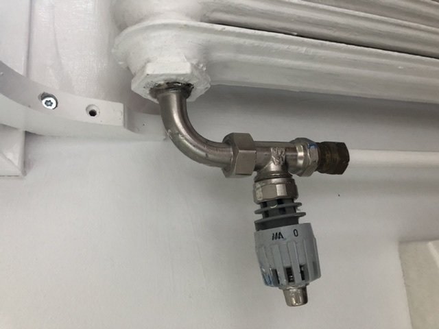

Några av våra element strular, ett är helt kallt och några kan vi ej justera värmen på. Jag misstänker därmed att det kan vara termostaten som strular och behöver skruva av för att se om det kan vara ”piggen” som fastnat eller om hela termostatet behöver bytas ut. Kan jag göra detta själv utan att riskera vattenläcka och hur gör jag? Såhär ser våra element ut
  • Termostat på ett vitmålat element med en metallanslutningsrör och inställningsratt indikerande noll.
V
Det är bara att skruva på den blanka sexkanten på termostaten.
