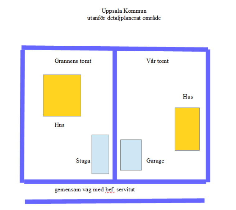

Tomtkarta över två fastigheter i Uppsala kommun med markerade byggnader: grannens hus på vänster tomt och vårt hus samt stuga och garage på höger tomt.
Grannens stuga och vårt garage ligger närmare än 4,5 meter från tomtgränser.
Grannarnas stuga är troligtvis byggde på 50-talet och vårt garage på70-talet.
Grannarna och vi själva går i byggtankar.
Grannarna vill renovera stugan så att den blir vinterbonad.
Vi vill bygga en lägenhet ovanpå våran garage. Då skulle stugan och garaget (+lägenheten) ha samma nockhöjd.
Vi håller på att kolla med kommunen som berättade att vi måste ha ett skriftligt medgivande från grannarna.
Hur skriver vi rätt avtal? Som även gäller i framtiden om någon av oss skulle flytta?

Tydliga måttangivelser på karta samt på ritningar, så det i framtiden inte råder några tveksamheter för framtida nya ägare. Sen några korta rader om att ni båda godkänner denna placering/utformning
Signerat av bägge parter. Typ så?
Edit: för vägen med det befintliga servitutet, finns där andra ägare? Isåfall måste dessa godkänna om avståndet är <4.5m
