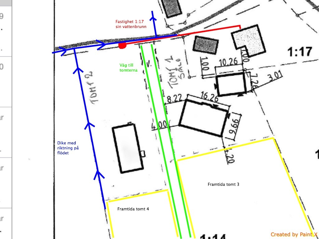

Okej tack för alla svar.. Men uppdaterar bakgrunds infon lite granna.
Det är en modul baserad hus typ. Den blir i så fall levereras 30 veckor efter beställning och är inflyttningsklar några veckor efter det.
Tomt planeringen var påbörjad för 2 år sen (förhandsbesked är giltigt i 2 år)
När jag pratade med bygglovs kontoret så sa dom att det inte skulle bli några problem med detta då det låg utanför tätbebyggt område (på landet) det fanns inga servitut på grund marken avstyckningen skulle ske på.
Det är i första omgång 2 tomter som skal styckas färdigt + 2 i framtiden. Den andra tomten är redan köpare på som har beställt hus och skickat in bygglovs ansökan ( ej modul hus) = längre byggtid på plats.
Som jag förstod så har dessa betalat in kontantinsats och därmed har tomt säljaren kört igång med allt.
Men det verkar som om alla vill ha underskrifter på plats så fort som möjligt.. Tur att en annan är lite skeptisk till säljare och därmed kollat upp lite.
Jag och min sambo har absolut inga problem med att utsätta leveransen lite bara för att få allt gjort på ett seriöst sätt.
Vi har en grund och schakt firma i släkten. Vi åkte ut på tomten med honom för att få en ärligt svar på hur enkelt en bebyggelse vill bli på tomten och var önskade en grov kalkyl på markjobbet.
Även här fanns det fråga tecken som markägaren inte hade tänkt på.
Dom 2st tomterna sommarölet bli avstyckade längre fram i tiden kommer få problem med sina dränerings anslutningar.
Om inte markägaren lägger ner rör färdigt i vägen som skal gå in mellan alla tomter.
Lantmäteriet lägger inte servituter frivilligt idag. Dom undviker det helst enligt honom.
Om inte denna rör blir nergrävd direkt när vägen blir byggd så kan Lantmäteriet tvinga sig en inkoppling på vårt dränering på tomten med en servitut. Är röret ner grävd så kan alla 4 tomter koppla sig mot detta.
Det fanns en vattenbrunn längst ner på tomten som tillhör grann fastigheten som kan skapa problem vid avlopps bygget. Tomten lutar lite lätt mot denna så det blir lite extra och tänka på för att leda rören så att vårt vatten mynnar ut och rinner vidare i diket och inte ner i hans vatten.
Ska jag bifoga en tomt karta som är lite skisser på? En annan är ju för nybörjare för att förklara allt på rätt sätt

Tomt 1 är lite högre upp ca 70cm så därför vill dränering från tomt 3 och 4 påverka oss. Ifall den gröna vägen in inte får en dräneringsrör ner grävd som alla kan koppla in sig på. (enligt grund entreprenören vi har använt till och kolla tomten)
Kommunen och lantmäteriet känner väl inte till några framtidsplaner på tomt 3 och 4. Kan ju vara så. Det är planlagd en större bostadsområde i närheten på ca 50 hus 5-10års plan.
Fiber är nergrävd och skåpet står närheten av den röda vattenbrunnen (fast andra sidan skogsvägen)

Ett förhandsbesked på bygglov, innebär inte per automatik att det ges ett permanent bygglov som motsvarar det som ges som förhandsbesked. Det är nog ovanligt att man inte får något bygglov, men kraven kan ändras betydligt för vissa delar jämfört med förhandsbeskedet.
