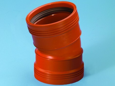

Hur i helvete får ni ihop rören? Ja jag använder glidmedel för ändamålet men en kompis fick stå i ena änden men en bräda som motstånd och jag tog en bräda i andra änden mot rörmynningen och fick dunka med en mindre slägga för att det skulle gå ☹ . Varför är det inte gängor som man skruvar ihop dem med. Nu kommer problem med böjar som ska på och då kan man inte banka på!? Hur gör man?
Fundera på att ta en hårtork imorgon och mjuka upp manchetten med....eller har ngn ett bättre tips. Använder en massa glidmedel
Jag ställer mig med samma fråga som ovan, var köpte du dina rör?

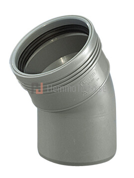

Du ska ha lika stor gradning som det är på en 1-muffad 45º böj om det ska gå smidigt.
Se gradning på den gråa böjen på bild nedan.
Grada rören är oerhört viktigt.
Smörja väl med Glidex lika viktigt.
Rören/delarna ska vara "raka" när man skjuter i dessa.
Den bästa muffen på markanden tillverkas av Svenska Wavin.
Wavin Wafix har trippla "läppar" som gör dessa överlägset lättast att skjuta ihop.
Finns i både varianten inomhus (grå) och markvarianten (orange).
Grått Wavin Wafix rör med böjd form och trippelläppar, utformat för inomhusbruk.
Orange Wavin Wafix PVC-rörmuff med trippla läppar, används för enkel montering av rör, lämplig för markanvändning.

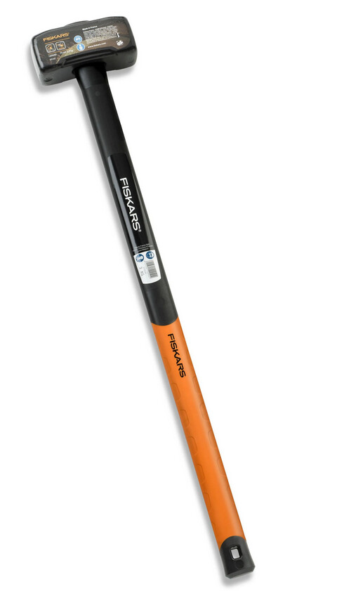

Hornbach 110 rör
det löse sig, tog en massa diskmedel på böjen och en slägga 🤷‍♀️ och när den låg i perfekt läge åkte den in
Krilleman
L Lakritsianen skrev:
Hornbach 110 rör
Slägga?
För en skarv på ett 110mm rör?
Något är väldigt fel här!
och en slägga 🤷‍♀️
Använder man slägga är det dock stor risk att man sabbar gummipackningen.
