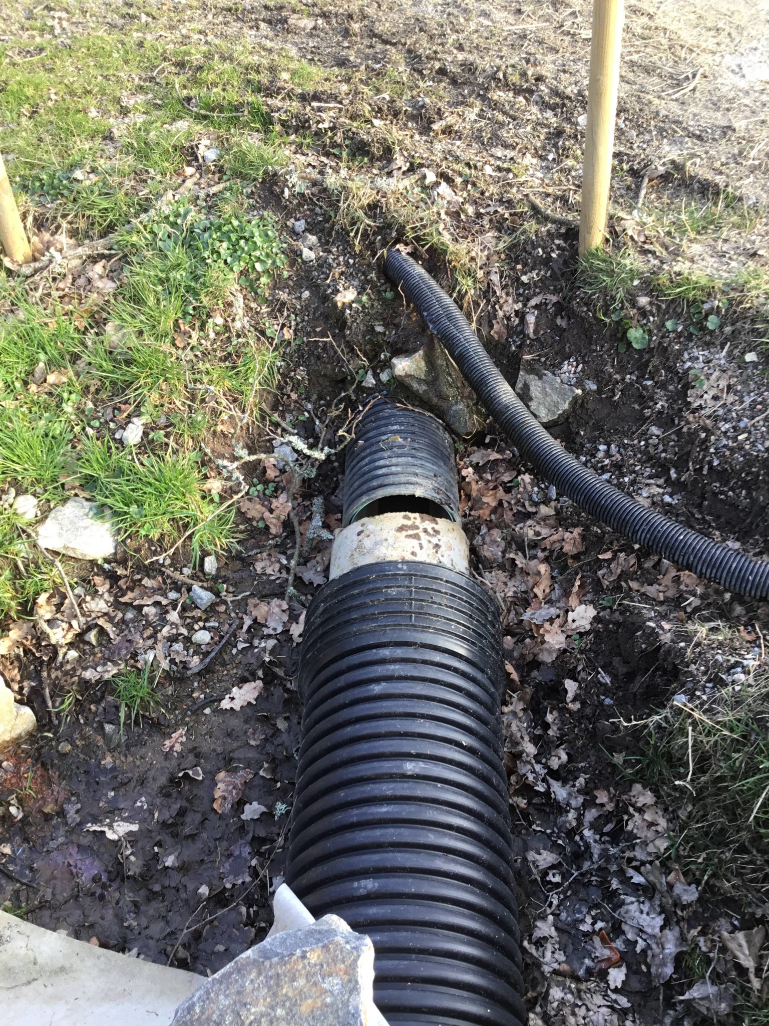

Hej - glapp på 25 cm mellan två vägtrummor. Hur skarvar man tro?
Tyvärr ligger det redan på plats. Se bild.
Och så skulle jag vilja gå på med 2 st. 90 mm dräneringsrör från sidan...i skarven.
Plasthink med extra tjock plast + fogskum eller snabbcement.
Håller det med åren, om jag vill täcka med småsten/dränering?
tack för tips.
mvh /Mats
  • Glapp mellan två svarta vägtrummor med synlig 25 cm öppning och 90 mm dräneringsrör i marken.
Har du behov av att spola ledningarna?
Isf kan du bygga en gjutform runt och sätta en hink i mitten och gjuta dig en spolbrunn med ansluningar för 90slangarna och lock.
Annars kanske det finns en spolbrunn färdig med möjlighet för detta............
