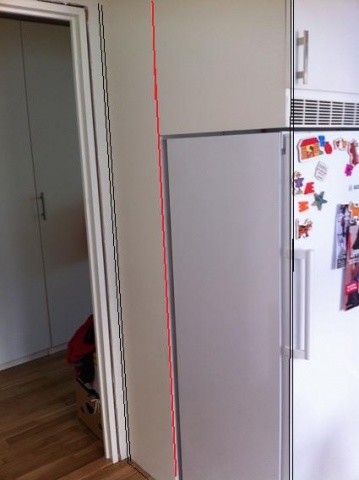

Hur skapar man och sätter fast en täckskiva på sidan av kylskåpet?
Se bifogad bild.

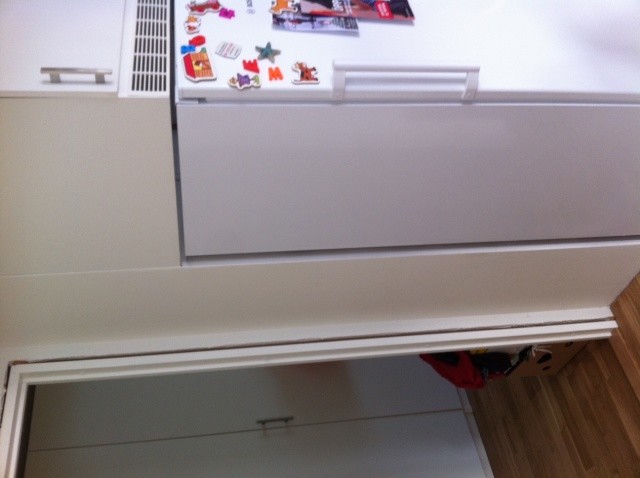

För att få bort den fula springan mellan kyl och bakre vägg så vill jag sätta dit en täckskiva. Har aldrig gjort detta förut och är därför lite osäker på tillvägagångssätt.
Jag tänkte att täckskivan går över hela bakre väggen, längsmed kylskåpet och även på överskåpen. Ungefär det som syns på den bifogade bilden alltså.
Överskåpet sitter 2 - 3 mm längre in, jämfört med väggen som är bakom kylskåpet. Kanske kan bli ett problem?
Totala ytan som jag vill täcka är 95 x 242 cm.
Min första fråga är vilket material jag skall använda. Finns masonitskivor i rätt storlek? Eller är annan material att föredra?
En tanke jag har är att måla med sådandär svart färg så att det blir som en griffeltavla.
Tack för hjälp!

En tjock spånskiva typ 16 mm (16x1200x2500) kapas så att den täcker från dörrkarmen ut till framsidan av kylen. Den kan du limma eller skruva fast i väggen. Ävev några skruv från insidan av öskåpet. Ett litet vinkeljärn mot golvet. Tapetsera den även runt framsidan.
Jag ritade upp och lämnade till ett litet möbelsnickeri. Dom gjorde den i MDF, sprutlackade vit och klarlackade så den skulle matcha IKEA högblank. Finns inte täckskivor i fullhöjd hos IKEA. Fäste med skruv i överskåpet samt vinklar i golvet.
Hade också en 3 mm skillnad vid överskåpet. Fyllde ut med målarfog för att få bort skuggorna.
Släpp ut den någon mm utanför skåpsdörren så syns det inte.
