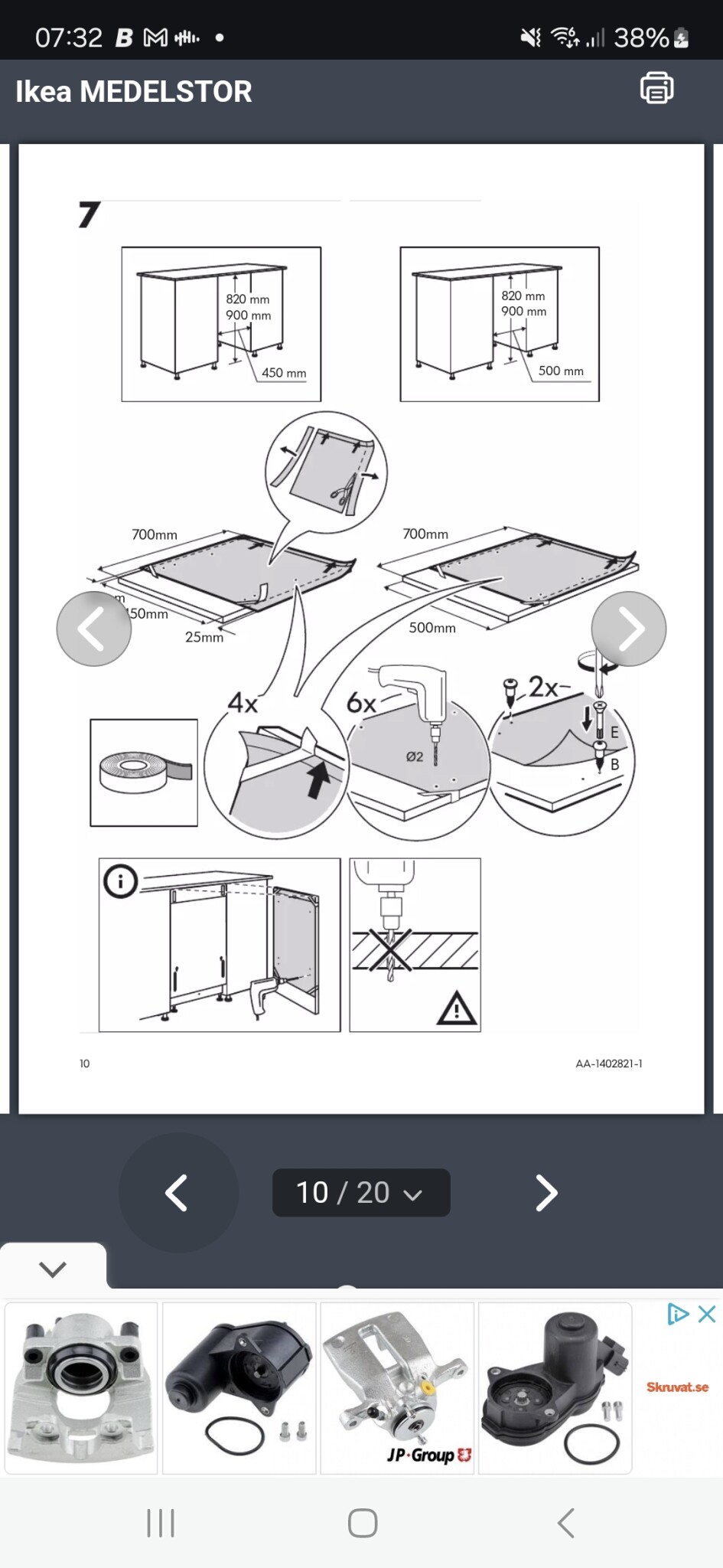

Någon som har bruksanvisning hur man sätter fast metodlucka på Ikeas diskmaskin medelstor?
Vilka skruvar och vart på sidan av diskmaskinluckan skruvar man fast luckan?

Det har jag gjort. Dom säljer inte den maskinen längre. Och vi har kastat bruksanvisningen

Och den gamla fronten, utan att först titta på den? Du "behöver" en borrmall.
Är det en hel front du ska sätta dit, eller består den av flera mindre delar?

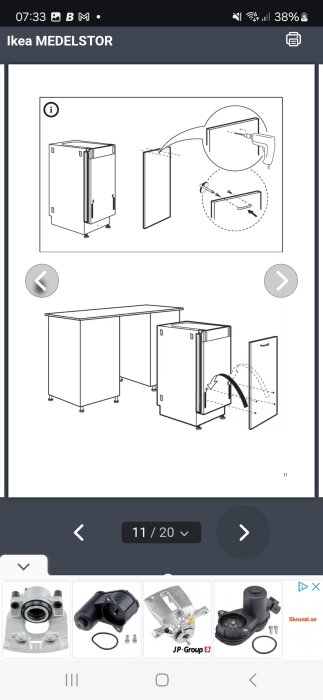

Tack för din beskrivning. Men skenorna är på luckan. Jag ska bara hänga på luckan på diskmaskinen och undrar vart jag sätter fast själva luckan. Jag kan hänga dit luckan men den måste nog skruvas fast i maskinluckan på sidan annars lossnar luckan då man öppnar och stänger den.
Borrmallen har jag använt.
Allt är klart förutom att hänga fast på maskinen och skruva fast den så den sitter.

Du har inte möjligen en bild? Jag förstår inte vad det är för skenor som avses.
Sitter fästena på plats så du kan haka fast fronten? Om ja, kolla efter 1 eller 2 hål på varje sida av luckan (I höjd med de lägre fästena). På flera ikeamodeller finns det där en skruv man vrider på för att låsa fast fronten.
