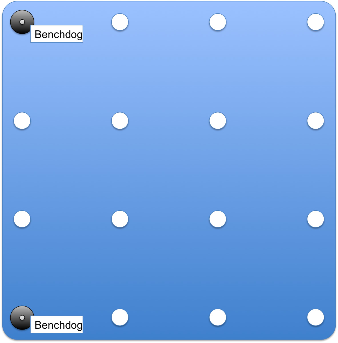

Jag skall ge mig på en rullande arbetsbänk á la MFT som många andra här på forumet har gjort.
Genom jobbet har jag möjlighet att få till en rejäl mall i plåt för håltagning i toppskivan. Jag caddar upp hur plåten skall se ut och får den sedan tillverkad i mekanisk verkstad.
Frågan är bara hur jag skall rita hålbilden för att ha maximal nytta av den.. Min tanke är att göra både 20mm hål för att passa in den i redan borrade/frästa hål och ett antal större där en kopierring till fräsen passar i för att få till centreringen perfekt för nya som skall borras.
Jag har sökt igenom gamla trådar efter bilder på mallar och det verkar som att ni andra som gjort liknande bänkar har gjort på en mängd olika sätt.
C/c 96mm är inte jätteviktigt för mig, viktigare är att få till vinkelräta hålrader för kapning av skivor mha sänksåg och dogs samt fastsättning av diverse små projekt som jag jobbar på.
Tänker jag rätt med de olika storleken på hålen? Jag får nog bara en chans att få en mall tillverkad så jag vill gärna göra den så bra som möjligt.

Hade jag byggt en mall hade den varit baserad på "standard" MFT-mått dvs 96mm cc samt 20mm hål mest för att det verkar vara standard. Jag hade byggt i jämnt delbar storlek från ett original MFT (Ursäkta Festool-fixeringen) så att man tex kan tillverka en ny MFT-skiva genom att flytta mallen ett par gånger åt vardera riktningen, dvs en mall på runt 400x400mm med ett hålraster på kanske 4x4 eller 4x5. Jag skulle ha tillverkat den så att man först kan borra en uppsättning hål och sedan använda befintliga hål i skivan för att fästa mallen tex med benchdogs (quas, parf) så att nästa omgång hål kommer exakt i rätt vinkel och avstånd från de befintliga nyborrade hålen. Man kanske skulle ha två 20mm hål i mallen på ena sidan endast för denna anledning eller använda en rad av mallhålen för det? Tjockleken på mallen bör väl vara en 7mm åtminstone gissar jag.
Om man gör mallhålen i 20mm kan man ju använda den med benchdogs för en mängd olika saker då man tillverkar nya MFTer men då måste man köra med någon slags mallfräs med kullager som ligger an mot mallen. Kör man större hål är väl svårigheten att hitta matchande kopierring och då kan man inte heller använda mallhålen med benchdogs.

Funderat på en lösning med fräshylsa, och ett ngt mindre frässtål. Men problemet är att laserskärning potentiellt kan bli lite hur som helst med noggrannheten och att ett 16mm frässtål aldrig är 16mm tex.
Om man vill använda Festools spännelement (MFT-SP) så är det nog bra att hålla sig i närheten av 96mm eftersom man då inte kan hamna i något läge där ena hålet är för långt bort och det andra är för nära.
96mm är också en jämn multipel på 32mm som ju är standard för hyllbärare numera vilket gör att man kan använda Festools eller Boschs skenor med hålrad för att tillverka skivorna.

Jo, nästa skiva kommer jag nog att tillverka med hjälp av Festools LR-32 så då blir det 96 mm med automatik.
MFT-SP funkar med 100 mm också men man ska som du säger nog helst inte öka avståndet mer.
Jag tänkte mest på frågan om att använda perforerad board, då blir det 91 eller 104 mm vilket borde gå bra vilket som.

Man kan borra, frästa och till och med hålsåga ut sina hål. Många använder en kombination av dessa. T ex förborrning 3 mm borr, centrumborr 15 mm, fräs 20 mm stål för att få ett 20 mm hål.
Vinkelräthet, noggrannhet
Det finns många sätt att få till bra mått.
A) Ron Paulk kör en skena och är bara noggrann
Youtube
B) Många använder Ron Paulks teknik men på en L32 skena. Då får man 1 av 2 dimensioner att stämma.
C) Midrock har en fräck lösning där han med hjälp av bordcirkelsåg (anhållet gör jobbet) skapar ett grid. Detta grid kör han sedan sin överhandsfräs i centrum på (efter förborrning). Gör man steg ett och två bra så borde båda dimensionerna stämmer
Youtube
D) Använder en pegboard som fungerar som en tvådimensionell L32 skena likt Woodrave. Dock är det svårt att hitta en multipel som bygger på 2 eller 3 (96=32*3=(2^5)*3). Primtalet 13 verkar vara vanlig CC. Det finns nog en anledning att Woodrave säljer sina MFT-pegboard med specialmått
E) Man använder en mall och använder ett kopieringsstål (om man fräser). Var medveten om att lagret på stålet oftare är bredare än frässtål. Då blir hålet någon mm mindre.
