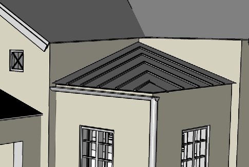

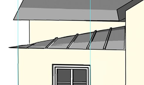

Jag har ett tak som ser ut som på bilderna. det skall till slut bli plåt på, men i k väll hoppas jag att jag hunnit spika klart råsponten så jag kan lägga på takpappen, men då kommer mina funderingar. hur skall jag lägga den? antar att jag skall börja längst ner, men hur gör jag över takåsen, börjar jag i ena hörnet, går över takåsen, skär pappen en bit in på andra sidan, startar om från andra sidan, går över takåsen från andra hållet och skär av den en bit in, så man får en överlappning, eller är det helt fel? detta blev en lång och krånglig förklaring, hoppas någon här kan hjälpa mig och räta ut mina frågetecken... tack på förhand.

Du svarar på din egen fråga.
Hade kört ena sidan och låtit våden falla
över nocken och gjort så hela vägen upp.
Sen kört andra sidan och låtit den falla över.
Sen lagt en våd upp ifrån och ner på nocken.
Mvh Putte

Tack. det är alltid skönt när man får sina teorier bekräftade. jag glömde säga att det är underlagspapp det handlar om, sedan skall det på plåt ovanpå. men det ändrar inget antar jag. tack.
