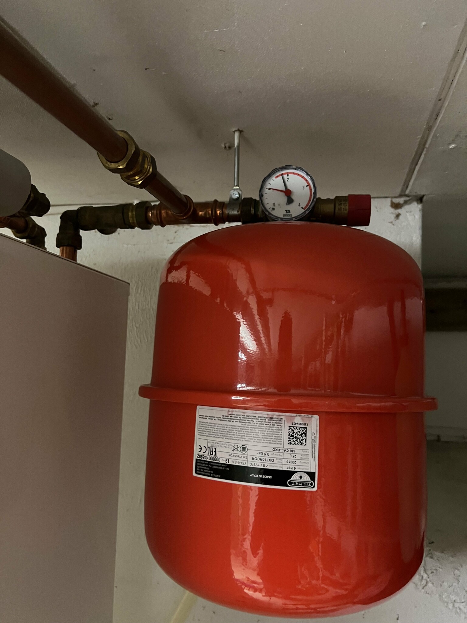

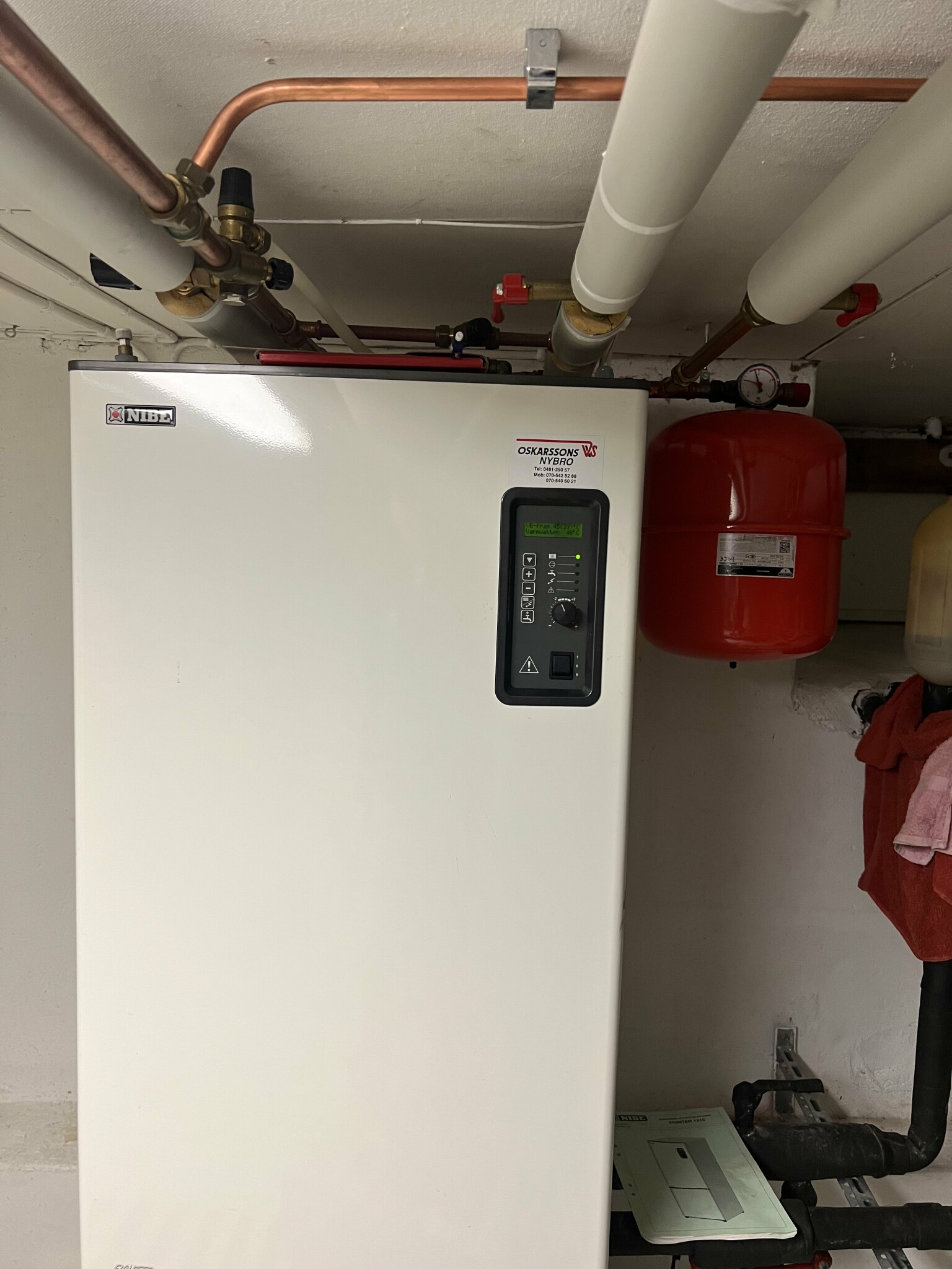

Låter som pumpljud, om det är normalt eller ej för modellen har jag ingen aning om.
Högt tryck i expansionskärlet kan bero på lågt eller obefintligt förtryck i just expansionskärlet.
Har du kontrollerat förtrycket innan påfyllning av vatten i systemet? Om trycket i kärlet varierar så är sannolikt förtrycket lågt och blåsan ihopklämd. Då behöver du tömma en del vatten och pumpa upp förtrycket, går det tungt att fylla luft behöver eventuellt kärlet bytas ut.
Ett tips kan ju vara att öppna den undre frontluckan och se om det droppar vatten från elpatronen. Det landar nämligen på en av cirkulationspumparna som sedan går en tidig död tillmötes. Brukar synas avlagringar och även vätska på botten av skåpet.
