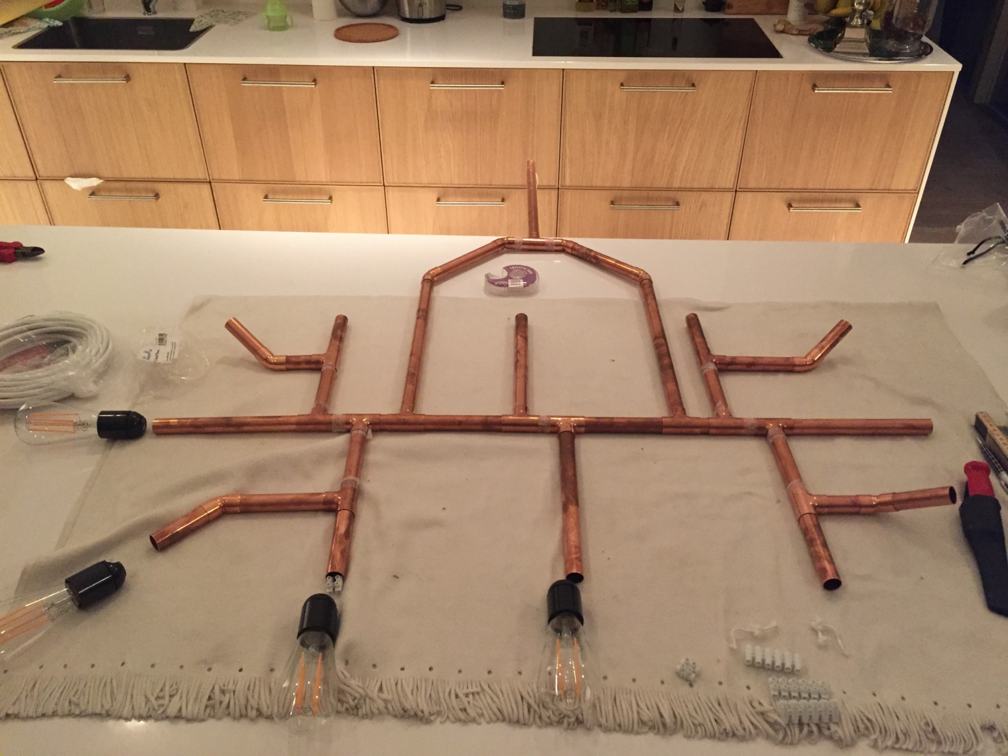

Hej, jag håller på med ett hemmabygge av en lampa, den har tolv armar med en lampsockel till varje, dessa skruvas till den ihoplimmade kopparrörskonstruktionen.
Rören är inte tjocka nog för att ta 3 ledare från varje lampa upp till toppen och plinta där. Rören är för små (20mm ID) för att jag skal kunna pilla in vanliga skruvplintar i de olika kryssen, innan jag limmar ihop det.
Enda alternativet jag kan komma på är att löda/skarva ihop ledarna och tejpa ihop dem, men jag är lite osäker på hur man eventuellt gör det bäst.
Några tips?
Finns det några speciellt slimma plintar?
Ni kan bortse från den skärmade kabeln som ligger där, inser att den aldrig kommer få plats. Måste nog dra lösa ledare.
(Varje lampsockel är jordad, och kapslingen skruvas rakt in i en mutter som sitter fast mot kopparn, så hela lampan blir jordad)
Tack på förhand för hjälp.

Om jordningen fungerar som du beskriver borde du bara behöva jordledare till en sockel, eller rent av till en skruv på röret.
Finns det plats att parallellkoppla i socklarna? Om det går att göra så är det ju smidigt att bara dra vidare till nästa, då blir det inte alls så trångt. Då kanske det kan gå med vanlig lampsladd http://m.clasohlson.com/se/Anslutningskabel SKX 2x0,75/Pr490191050

Om vi förutsätter att du tänker dra 230V till lamporna. Då kan du inte bara dra lösa enkelisolerade trådar igenom kopparrören. Det är dessutom troligen inte riktigt läge att köra jordat. Iom att rören är limmade ihop, så har du inte bra kontakt mellan rören, och jordning skulle då behöva anslutas till varje rördel.
Utan om du för det första väljer lamphållare som är dubbelisolerade, och drar ex. lampsladd igenom rören till lamphållarna. Då borde det kunna bli OK.
Alternativt så får du gå över till klenspänning, ex. 12V lampor.

Hej tack för era svar.
Sladden tänkt användas, är denna, http://www.lampsladdar.se/vit-plastkabel-fran-gelia-3x15mm-lopmeter/58-0
Tyvärr är nippeln till lamphållaren så liten att endast tre ledare går att pilla igenom där, ev kan jag tvinga igenom den med manteln på med mycket vilja.
Lamphållarna är av denna typ, de är jordade och det kommer en liten plastkopp för isolering. De har en plint till jord i varje hållare som är i anslutningen till nippeln som ansluter till lampkonstruktionen.
http://www.lampsladdar.se/lamphallare-svart-slat-e27-med-jord/347-0
Nippeln som håller lamphållaren skruvas in i en mutter som kläms in i kopparröret, nippeln är inte stor nog för att pilla in två kablar eller 6 eller 4 ledare för att serie/parallelkoppla lamporna på det viset.
Angående jordningen har ni en poäng att när jag limmar får jag kanske inte helt kontakt, men jag hade bara tänkt använda några droppar lim i varje koppling, de sitter rätt bra redan innan det är limmat. Dessutom så skjuts röret in i kopplingen tills det tar emot, så jag antar att där blir kontakt i varje skarv, inte för att det skal vara nödvändigt.
Men jag föredrar dock att dra en jord till varje lamphållare likväl om möjligt.
Om jag skal löda så måste jag löda T-kopplingar i varje punkt, drar man likväl bara en krympslang på med två kablar ut i ena änden osv?

Jag skulle dock ha lött kopparrören och sedan förkopprat lödningarna. Enda anledningen att jorda lamphållarna som ju är i plast är själva nippeln och whatever den gängas ihop med. Däremot kan det vara bra att jorda hela rörkonstruktionen och då fungerar som sagt inte limning - lödning hade fungerat. Även om de nu "skaver" fast i varandra kommer det sannolikt att korrodera till dålig kontakt på sikt.
Lågvolt är absolut bäst. Men det kanske inte finns lågvolts filamentlampor?

Varför krångla till det, det räcker ju med en ledare till varje lampa. Rören fungerar utmärkt som nolla.............
Nä skämt åsido, jag tror konstruktören hoppat över nåt steg där och bara gått på det estetiska. Det funktionella måste också rymmas.

För det första så är kabeln overkill. Det räcker med 0,75 kvmm i en apparat. För det andra så tror jag att du får plats med minst en kabel om du väljer vanlig två tråds lampsladd istället, och väljer dubbelisolerade lamphållare. En sådan hållare ger alltså dubbel isolering mot nippeln i metall. Därmed kan ingen metalldel bli spänningsförande, och armaturen skall inte jordas.
Med den kombinationen kan du ev. vidarekoppla direkt i socklarna, om det går in två sådana kablar.
Men oavsett om du jordar eller inte, så får du inte ha lösa trådar i kontakt med kopparröret eller metallnippeln till hållaren. Iom. att rören är limmade så kan du inte få en tillförlitlig jord av metalldelarna i lampan.

Jag har gjort en liknande lampa, fast med pendlar som hänger ner från en liknande rörkonstruktion.
Jag lödde ihop hela min konstruktion, och drog lös RK i rören till alla lamphållare och jordar hela konstruktionen precis vid inkommande ledning.
För att fästa lamphållarna har jag på en bordslampa använt ändpluggar eller "lödhuv" som jag tror de kallas, som jag borrat 10mm hål i och hårdlött fast en rörnippel typ denna, med muttern på insidan.

OM man kan säkerställa att jordningen blir bra via stommen så räcker det ju med 2x0,75.
Löda stommen är såklart bra, men tyvärr blir det nog mer eller mindre omöjligt att dra in kablarna då. Man vill ju inte dra in dom innan man löder...

Va inga problem att dra i trådarna, det är oerhört viktigt att grada av rören nogrannt invändigt så det inte fins vassa kanter dock.useless skrev:
Är det verkligen så? Starkströmsföreskrifterna gäller ju inte på armaturen. Många armaturer har bara enkelisolerade trådar - praktiskt taget alla lysrörsarmaturer. För att inte nämna gatubelysningen med sina löst hängande FK i galvaniserade rör. Men om man gör så så MÅSTE förstås armaturen (i hela sin längd) jordas om den är av metall - vilket TS är.hempularen skrev:
Nu vill jag inte råda någon till detta - det får bli en diskussion. Semkos gamla råd till hempulare vore en bra vägledning, men jag vet inte om de finns att få tag på längre. Jag är inte säker på att jag skulle köra enkelisolerat i TS fall. Kanske, men då skulle jag vilja ha säker kontinuitet i jorden och installera den utan lampkontakt.
Bäst är precis som du säger att köra lågvolt. Det är nog vad jag hade gjort om det fanns lämpliga LED med "glödtråd".

Jag tror jag undviker att löda konstruktionen, det är enklare med lim. Men skulle kunna sätta en lödpunkt i varje skarv för jorden för att lugna erPen skrev:Jätte cool armatur du har konstruerat!

Ang behandling så tänkte jag lacka hela grejen svart, kopparrören vr bara praktiska att använda. Därav skulle inte lite lödpunkter synas.
Jordkontakten i lamphållaren sitter ihop med gängan som nipprln sitteri.
Tack för tipset! Det blir mycket snyggare än nuvarande lösning som är nippeln med m10 utvändig fingänga som sitter lödad i en M12 mutter (som man precis kan pressa in i ett 22mm kopparrör). Jag hade inte sett de där löshuvarna förut.Thullen skrev:
