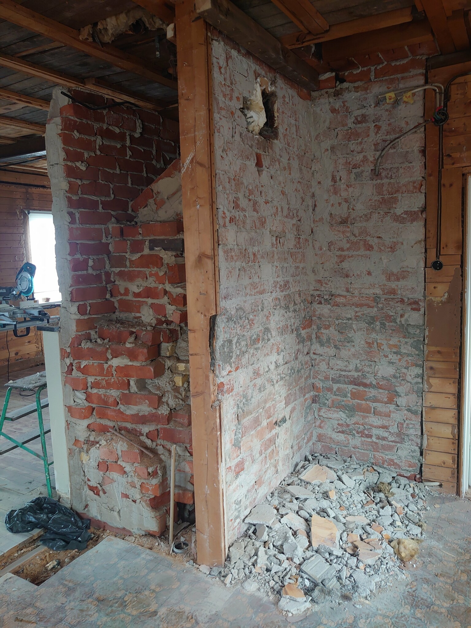

Vi håller på renovera vårt kök. En bit av väggen skulle vi vilja tegla upp för att matcha resterande hörn (där det idag saknas vägg), men skulle gärna ha tips på hur man snyggt kan få till en ny tegelvägg, samt få bra avslut runt kanterna. Hur hade ni gjort?
Vi vill gärna bevara tegelväggarna och tvätta dom så gott det går. Får se hur snyggt det blir.
Delvis avtäckt tegelvägg i en renoveringsprocess i ett kök, med byggavfall på golvet och exponerade träbjälkar.

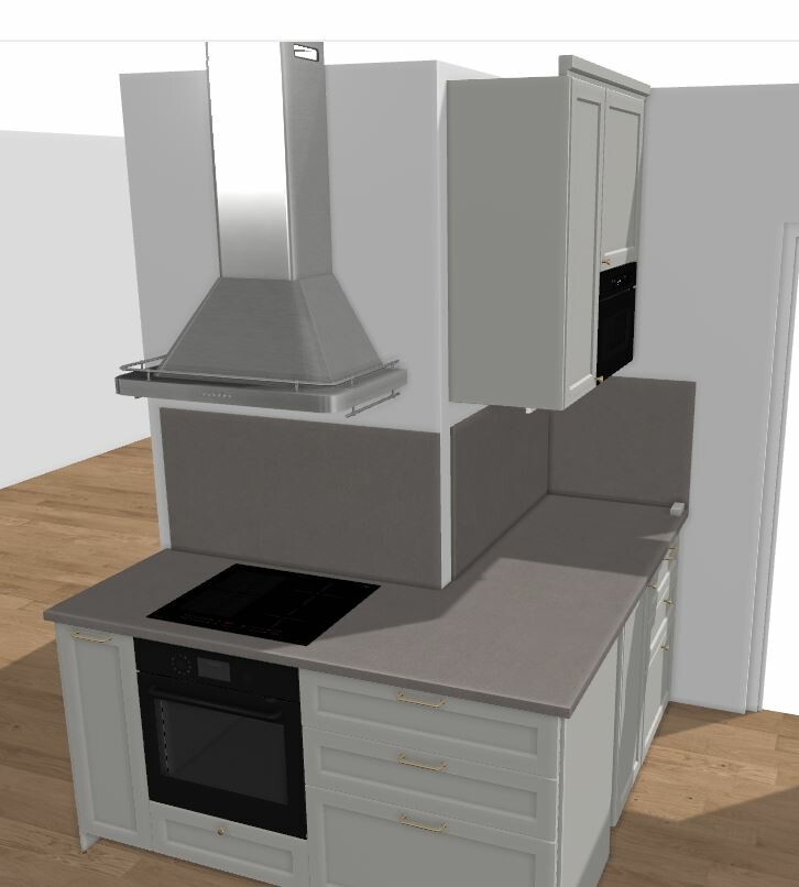

Så här är tanken att köket ska se ut:
Det finns idag redan ventilationskanal i murstocken som är förberedd för att kopplas på.
Kan tillägga att på andra sidan väggen finns en öppen spis.

Det kommer inte att bli bra med dom väggarna i tegel som ni har, dom är murade med bakmurstegel med tanke på att vara putsade därav är inga kanter eller förband sig lika..
Antingen får ni muta om det altså riva och muta upp det med förband och raka snygga avslut eller beklä väggen med något..

Ok tack för svar, men varför är det inte bra om det är bakmurstegel?

Själva teglet går bra inomhus, men murningen ser ju därefter ut som ni själva ser..
