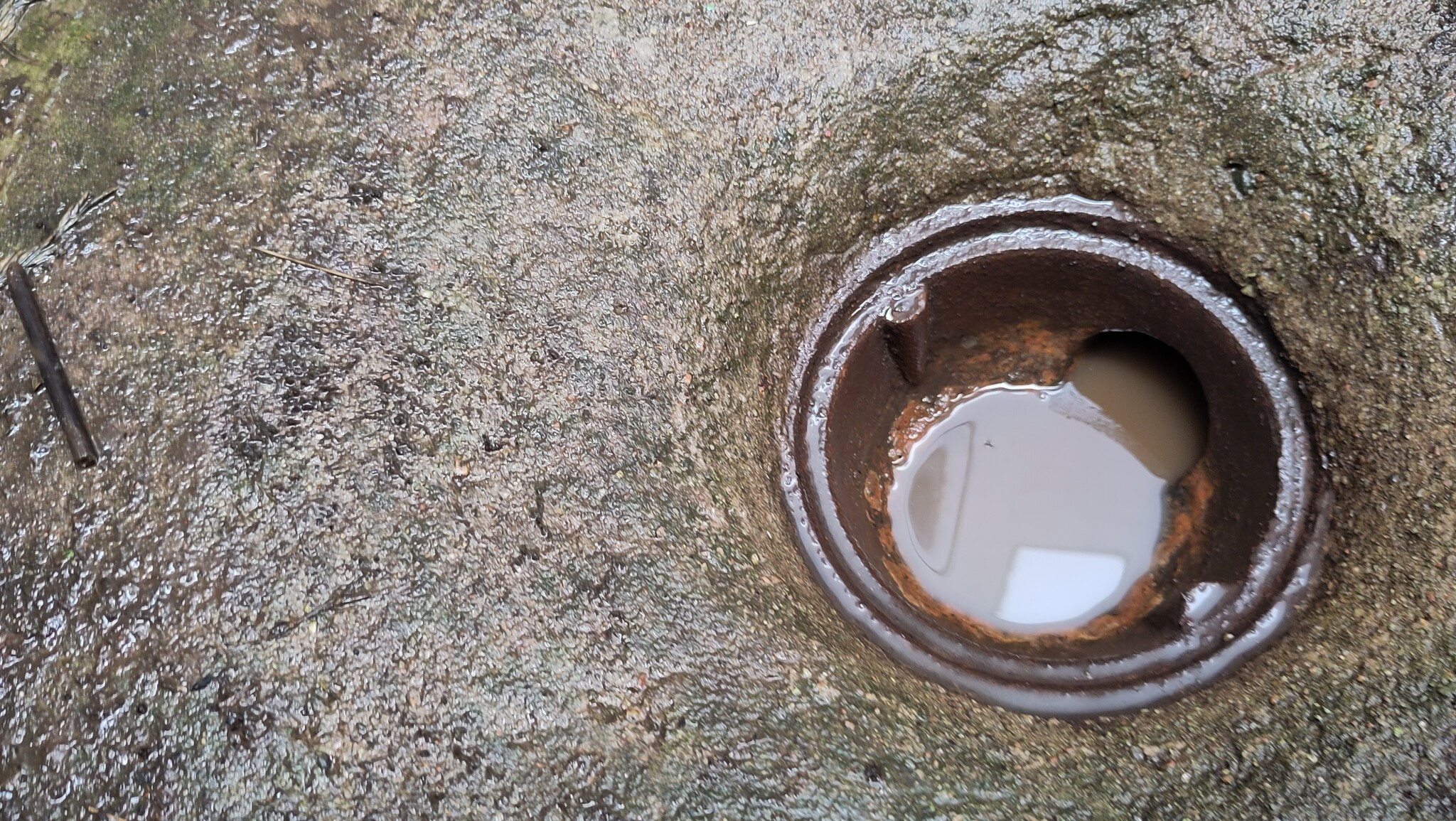

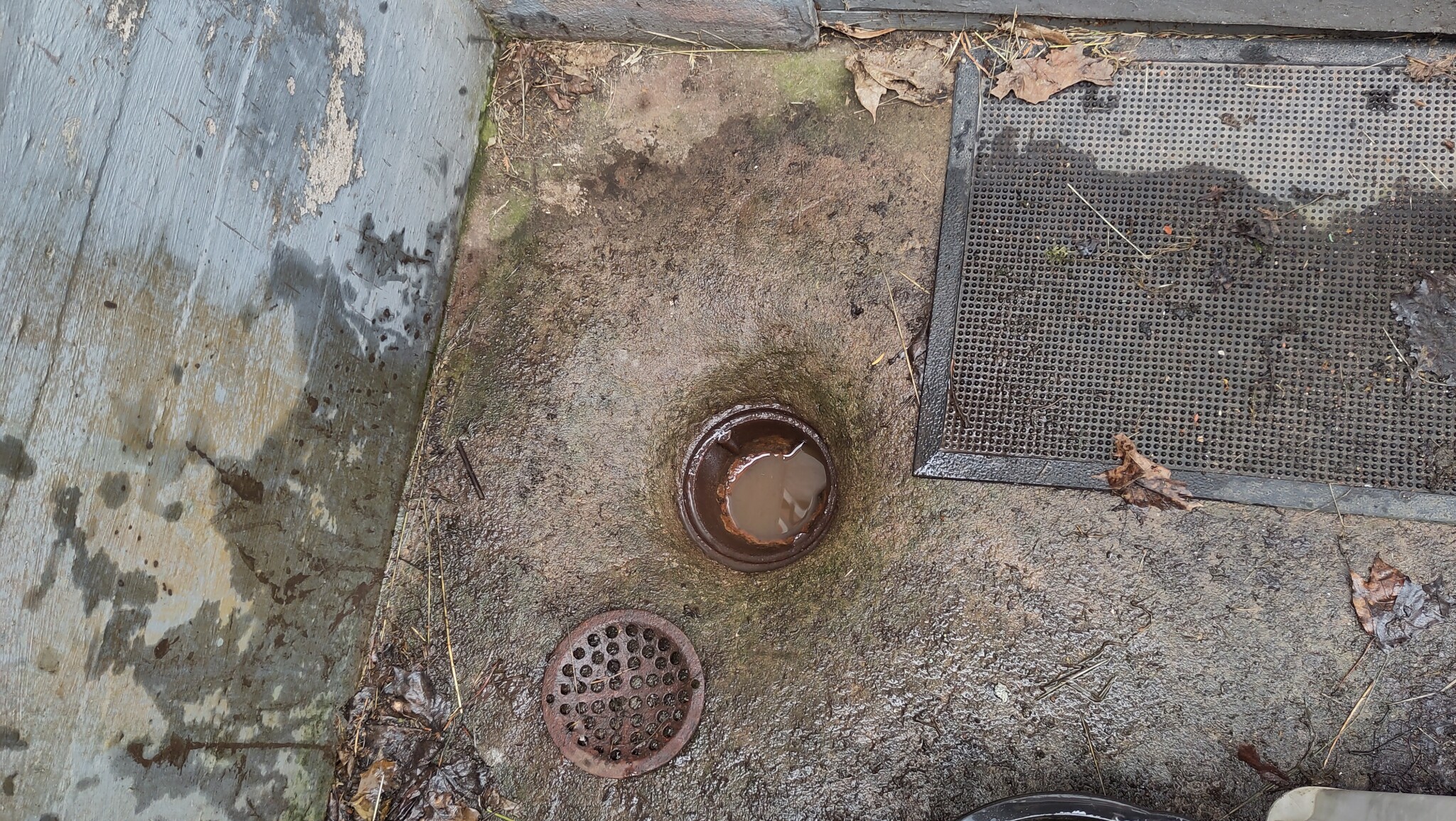

Vi har en källardörr utanför vilken avloppet har kloggat igen. Vi har försökt rensa det i ett par timmar med en rensvajer utan framgång. Det är svårt att avgöra om vi gör några framsteg alls, men varje gång vi drar ut vajern får vi med lite lera. Det är dock oklart om den tar stopp för att vi kommit fram till det som täpper igen röret, eller om det är för att det är en sväng i röret och vi bara får med oss lera från kanterna av röret.
Är det någon som har några bra idéer på hur vi ska lyckas rensa det här?

Går denna anslutning till det vanliga avloppet (vanligt förr!) eller går det tex till dagvattenledningar eller kanske en stenkista?
Har du koll på det?
Jag vet inte, men med tanke på vinkeln ut från brunnen misstänker jag att det ansluter till avloppet.
Om ni får fram lera kan det eventuellt vara ett brott på ledningen.
Det har en tendens att samlas löv och bös nedanför trappen, så det skulle kunna komma från det också.
Har ni kommunalt avlopp eller enskilt?
Kommunalt

Går man totalt bet med de "enkla" metoderna är det nog bäst att ta in ett proffs som har alla specialprylar som inte finns någon poäng att äga för en fastighetsägare. Tänker på möjlighet att filma, kraftigare högtryck, olika specialmunstycken, fräsar och sånt. Samt inte minst erfarenheten hur de skall användas.
Har märkt att det är svårt att rensa proppar "ovanifrån" när det är större mängder sand/jord/rötter som sitter en bit in. Lyckas man inte penetrera stoppet har inte böset någonstans att ta vägen utan man vispar bara runt det i ena änden. Rensar man från flödesriktningen kan man ju spola ut böset sakta men säkert, men ibland är ju inte detta möjligt.

Är det helt stopp eller rinner det undan sakta?
I princip helt stopp iaf.
Det finns tillbehör till högtryckstvättar som är en lång slang och munstycken snett bakåt i spetsen. Går det att få i en rensvajer går det förmodligen att få i en sådan. Sedan kan man spola bort leran.
C
Klart värt ett försök, men bygger dock som sagt på att man lyckas penetrera stoppet.
Finns särskilda munstycken med även stråle framåt, men har märkt att en vanlig högtryckstvätt är för klen för att de skall bita bra.
Jag kan ju höra med någon granne om de har en högtryckstvätt med rätt munstycke.
