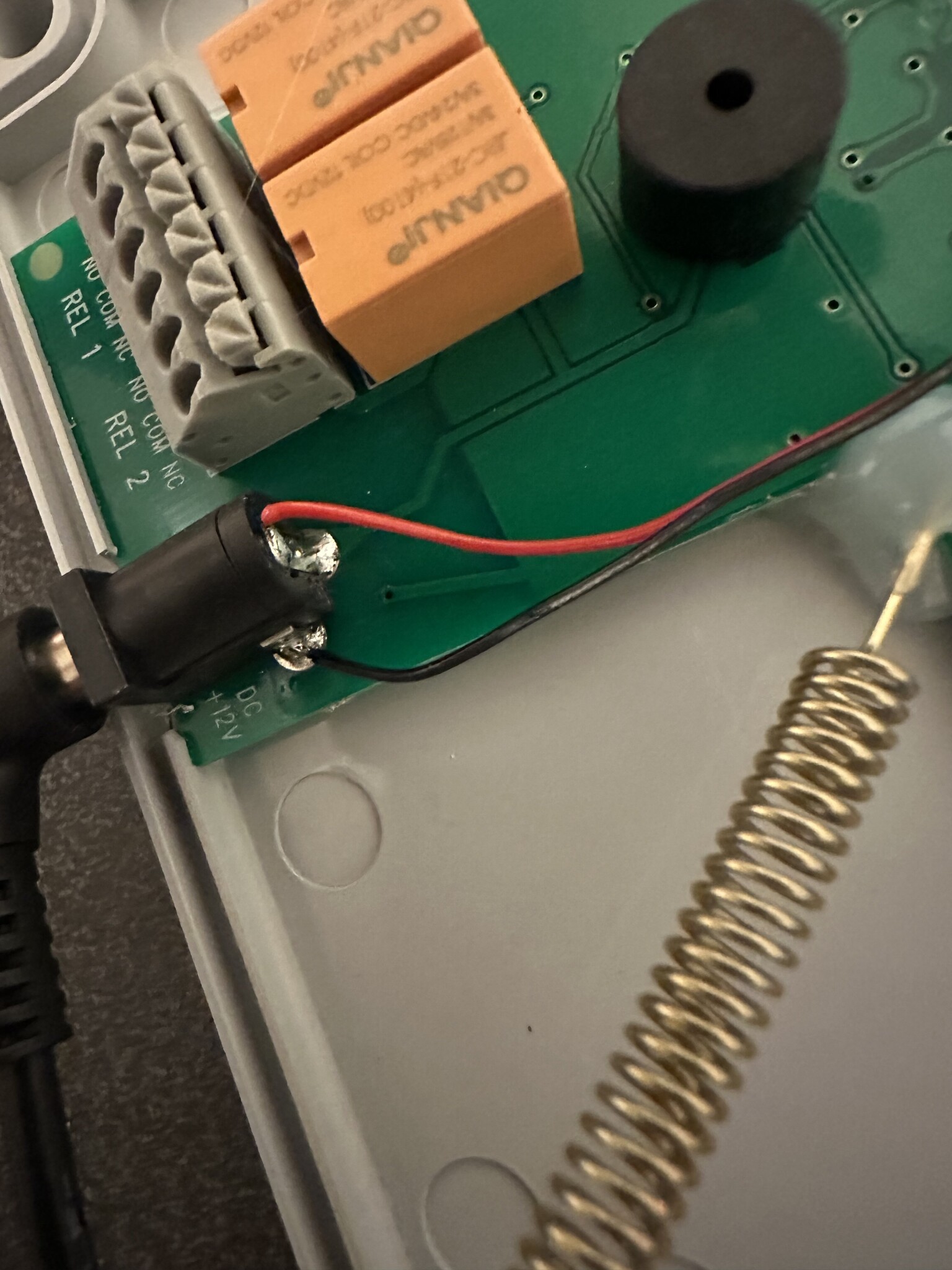

Jag köpte detta larm. Väldigt enkelt att installera, skruvade fast sändarboxen med två skruvar strax under locket i tanken. Och bara att plugga i displayen så funkade allt. Provade så att larmet/avstånd till tank funkade som det ska med en hink med vatten 20m bortanför tanken. Chansade lite med höjden på sensorn, tror den hamnade där tanken är cirka 3/4 full. Det är enkelt att justera höjden i efterhand. När jag öppnade tanken så blev jag förvånad då det inte lukade ett skit (pun intended), men den var i princip tom också.
Det som var bra med detta larm är att det sitter två reläer, det ena larmar på full tank och den andra på signalbrott. Jag har köpt en Shelly Plus Uni som har två ingångar, jag har inte installerat den ännu men den borde få plats i displayens kapsling och kan drivas med samma 12V matning. Så då kan jag få notiser i min mobil vid larm.

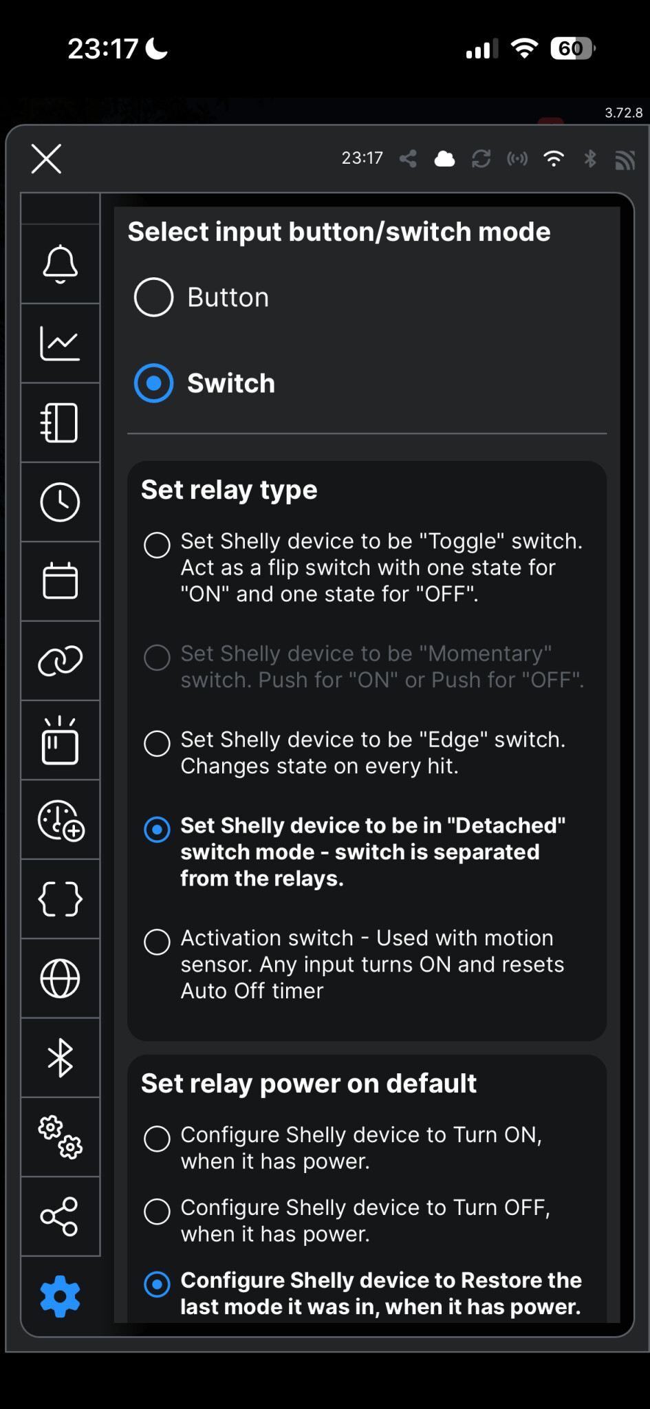

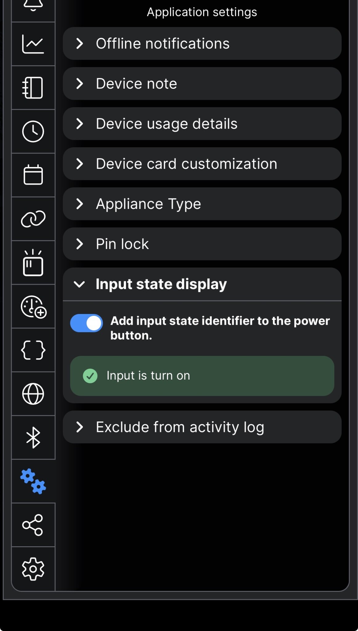

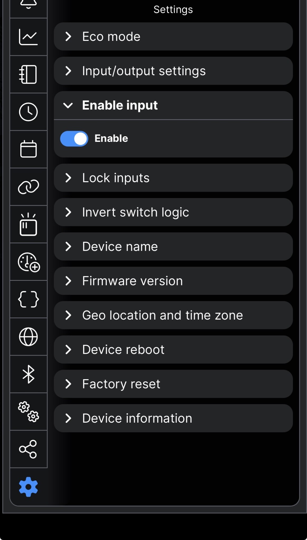

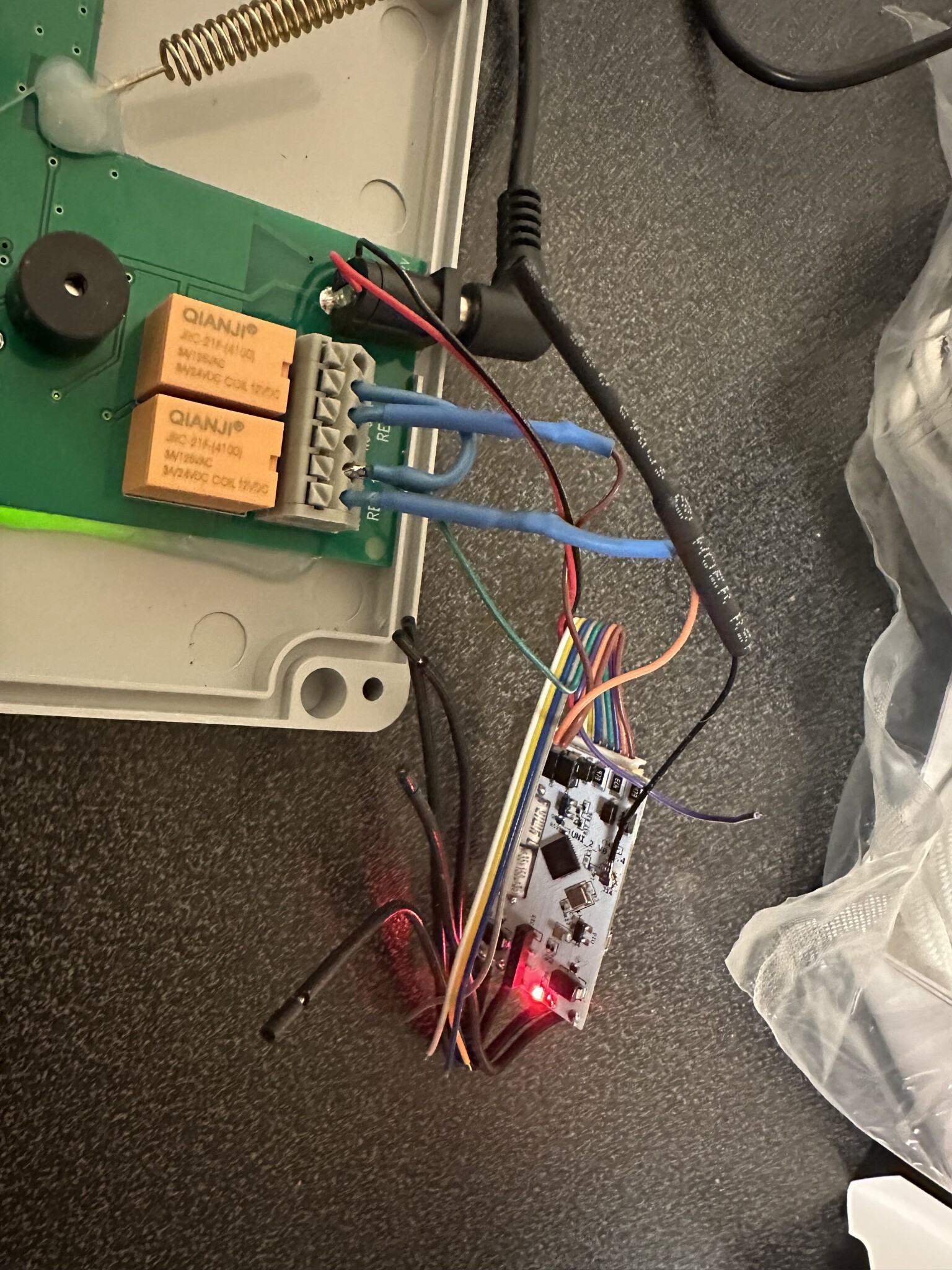

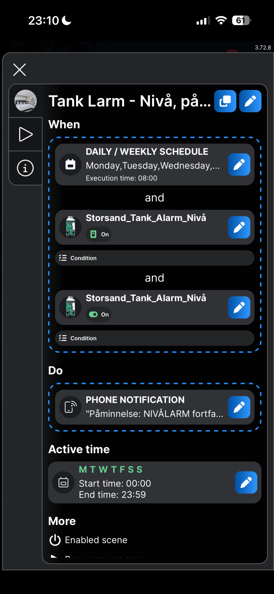

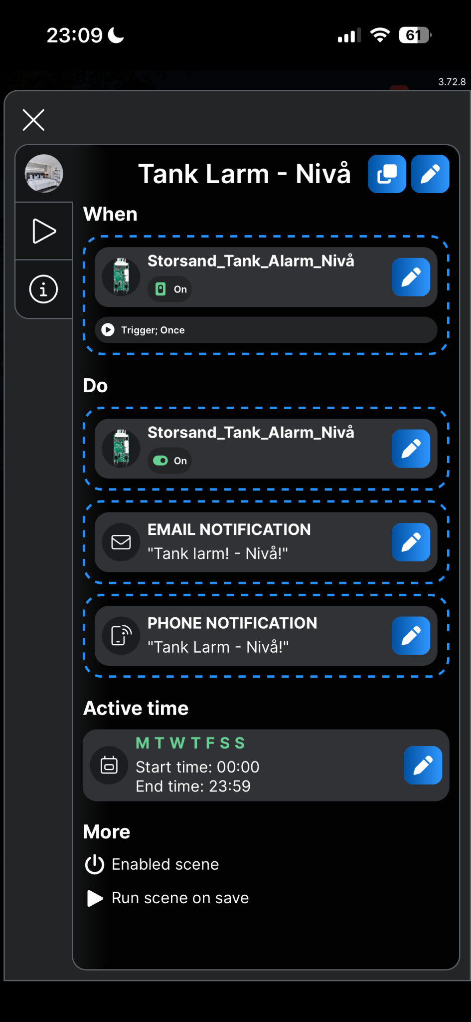

Har nu kopplat in min Shelly Uni Plus till larmet. Lödde fast + och – för att få 12V-matningen och kopplade sedan de två digitala ingångarna till larmets reläer.
Kablarna på Shellyn var dock så tunna att de inte gick att ansluta direkt i reläplintarna, så jag löste det genom att löda på en bit blå kabel från en lampsladd och använda lite krympslang.
Nu får jag både notiser i mobilen och mejl när tanken är full eller när panelen saknar kontakt med givaren i tanken. Roligt litet projekt.
Jag har gjort två scener, en som larmar en gång med notis och mail och sätter relät i Shellyn till on (styr inget med det). Och den andra som skickar en påminnelse varje dag tills jag manuellt sätter relät i Shellyn till off. Tanken är att jag gör det efter jag har beställt slamtömning. Se bilder för scener och lite inställningar. Jag har gjort liknande när det uppstår ett signalfel då tanklarmet kan skilja på det.L lsta skrev:
Dock så funkade det inte så bra att ha Shellyn i samma kapsling som larmet då jag fick signalfel/störningar, löste det med en egen dosa/kapsling och en nätverkskabel mellan.
