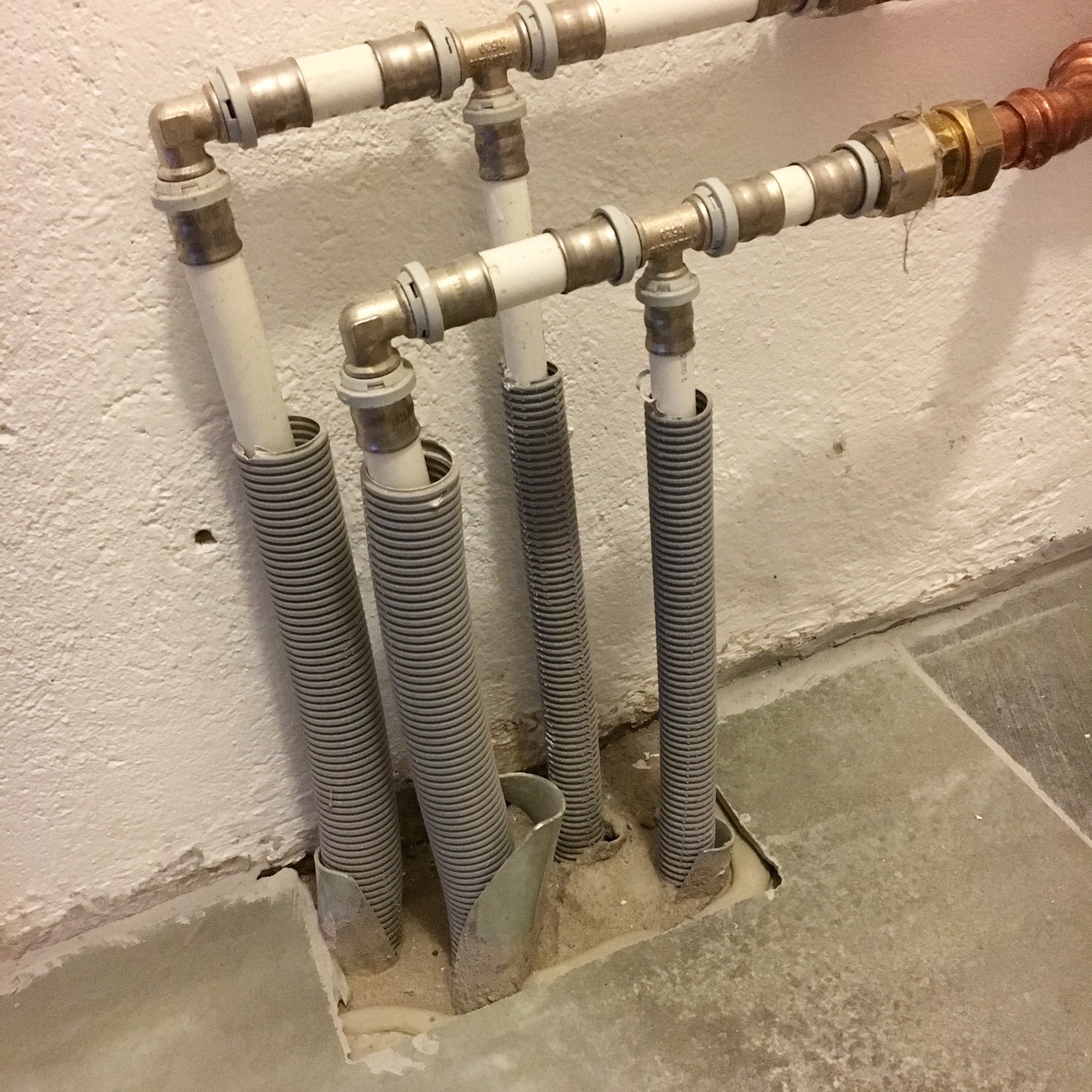

Vattenrör som kommer upp ur betonggolv med grå skyddsrör i ett pannrum.
Så här ser det ut i vårt pannrum.
Vi ska gjuta betongklackar där vattenrören kommer upp (betongplatta under). Hur gör man med vattenrören? Skär man av de grå plaströren och gjuter över? Fyller man de grå plaströren med något? Eller ska de grå plaströren sticka upp ovanför betongen?
Ser ut att vara rör i rör. Då skal de gråa rören vara öppna så vatten kan ev rinna ut vid en läcka..
Tack! Då gjuter vi bara en klack runt.
Misstänkte att det var så, även om jag har för mig att att rörmockaren pratade om att vi kunde gjuta klack och fylla röret med något...
