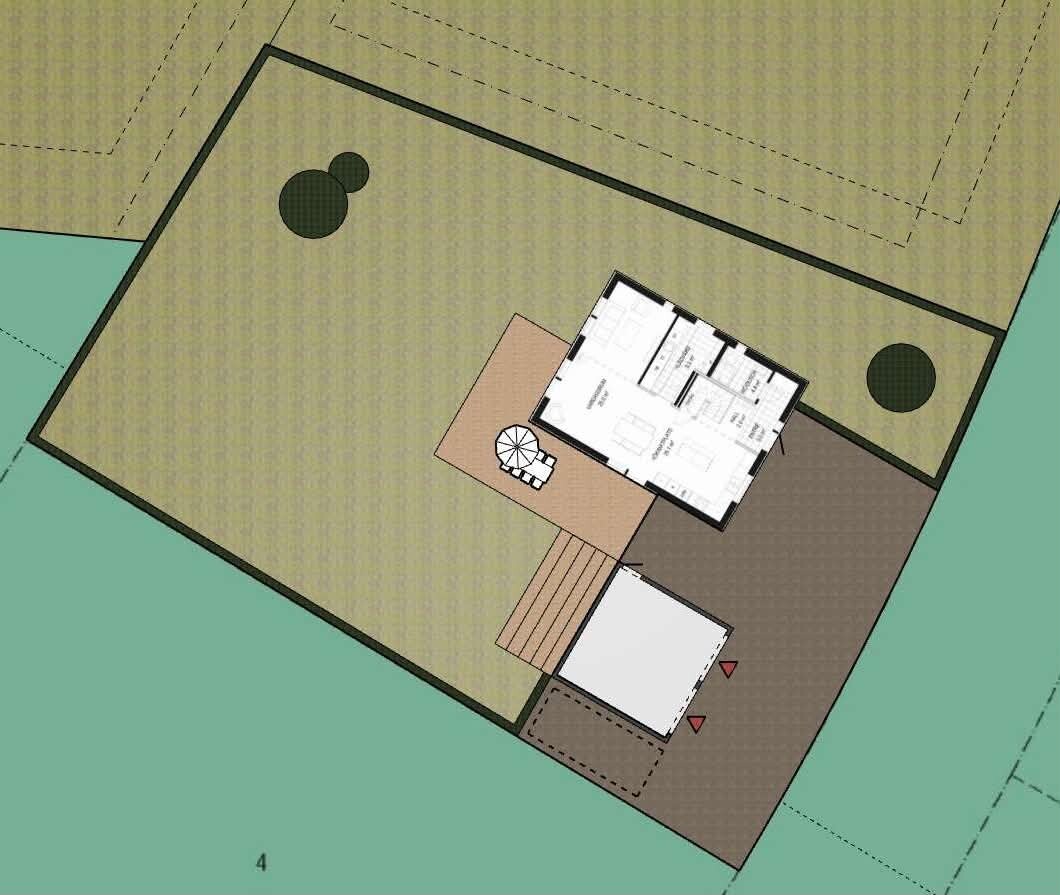

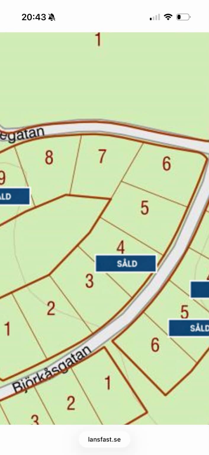

Vi håller på att planera trädgården på vår tomt (nr 5 på bilden) och skulle gärna vilja höra hur ni med mer erfarenhet hade tänkt.

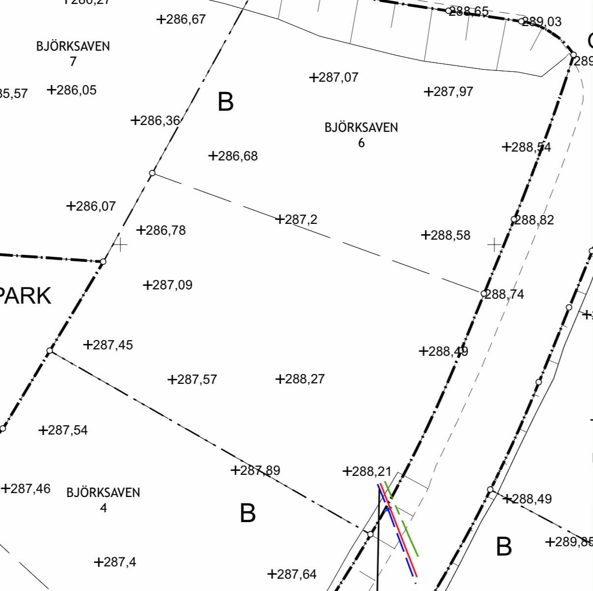

Vi vet inte hur vi ska göra med höjdskillnaden längst bak till höger. Som ni ser på situationsplanen och höjdkartan lutar tomten ner mot bakre högra hörnet. Där skiljer det ungefär 1–1,5 meter jämfört med den högre delen av tomten. Vi funderar på om vi ska:
* fylla upp och jämna ut mer av tomten,
* göra en mindre stödmur/terrassering,
* eller låta nivåskillnaden vara kvar och jobba med planteringar istället. Om vi låter nivåskillnaderna vara, hur stor vill man att den lägre ”terrassen” ska vara?
Hur hade ni gjort? Någon som ångrat att man fyllde upp för mycket eller för lite? Det kommer att bli vissa slänter mot granntomter eftersom vi ligger högre.
Alla idéer, bilder och erfarenheter tas tacksamt emot!

Terasseringar och höjdskillnad tycker jag är snyggt i en trädgård, men en brant slänt ner mot grannen blir nog förlorad yta som inte lämpar sig till något. Bättre då men en stödmur längs tomtgränsen och plana ut "baksidan". Kanske göra så att framsidan, huset, parkeringen och däcket ligger på en nivå, sen en höjdskillnad på någon meter ner till den bakre tredjedelen av tomten som planas ut, och till sist en stödmur mot tomt 7. Då får ni lite upphöjd utsikt över det bakre trädgårdsrummet.

Tror det är få som senare känner att de höjde för lite. Kan ju vara läge att snacka med grannarna som också ser ut att ha en lägre punkt där. Kan ni alla tre lite försiktigt höja den delen kanske 50cm och sen på det ytterligare lite på er tomt blir det nog bättre för alla tre. Sen vill jag även säga att se till att hela huset är högre än gatan utanför er. Främst för hur det ser ut samt för ev hällregn som annars kan tryckas in till er. Det kan ju vara frestande att göra det för att minska skillnaden på baksidan men det tror jag ni kommer ångra.
Tomt 6 och 7 är inte sålda så vi vet inte hur de kommer att planeras. Därför vill vi heller inte planera för stödmur, för om typ tomt 6 höjer upp hela sin tomt så ”försvinner” vår mur. Men det är kanske klokt att inte lägga all slänt i ytterkant, utan att åtminstone främre delen av tomten är en nivå och sen dippar det lite till en plan yta, och sen en slänt till ut mot grannarna. Då tänker vi att bakre höjden blir som bakre vänster hörn. Vi gissar att de som köper tomt 6 lägger sitt garage upp mot vår gata och då lär de ju höja ganska mycket av sim tomt.
Då skulle jag göra slänter så brant och nära mot tomt 6 och 7 som går. Sen får ni kohandla när de börjar anlägga sina trädgårdar. Stödmurar kan gagna alla.H Hamalu skrev:Tomt 6 och 7 är inte sålda så vi vet inte hur de kommer att planeras. Därför vill vi heller inte planera för stödmur, för om typ tomt 6 höjer upp hela sin tomt så ”försvinner” vår mur. Men det är kanske klokt att inte lägga all slänt i ytterkant, utan att åtminstone främre delen av tomten är en nivå och sen dippar det lite till en plan yta, och sen en slänt till ut mot grannarna. Då tänker vi att bakre höjden blir som bakre vänster hörn. Vi gissar att de som köper tomt 6 lägger sitt garage upp mot vår gata och då lär de ju höja ganska mycket av sim tomt.
Jag hade vridit huset så det stått mera nodsydlig riktning... Med två meter i höjdskillnad så hade jag funderat på ett hus i suteräng. En halv våning ned och en nedsänkt gård i västläge där ni ändå inte kommer att vistas speciellt mycket annat än när det är superbra sommarkvällar som inte är så heta kunde bli supermysigt.
Stor fördel att ligga högre än grannarna men se till att slänten är på din sida. När ni ändå håller på så lägg en dräneringslang och grusbädd runt om så slipper ni grannar som klagar på att vattnet rinner ner på deras tomtar. Om ni har 1m högre än grannarna så kan ni ha 1-1,5m hög häck och helt plötsligt ha ett 2-2,5m högt insynsskydd.
