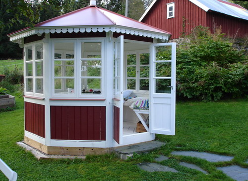

Hej! Vi ska göra en uteplats och tänkte lägga kalksten. Vår tomt är väldigt ojämn och vi har valt ut den plats där ytan är mest plan, men det sluttar ändå. Höjdskillnaden är ca 20 cm på 4 m och nu undrar vi hur vi ska få det snyggt runt kanterna eftersom kalkstenen hamnar djupare i ena änden? Är det någon som har några tips? Jag bifogar några bilder så ni kan se hur det ser ut.
//Jessica
Vi har också bekymmer med lutande tomt. Överallt måste vi så att säga kompensera för lutningen - vid altanen, farstukvisten, lusthuset, grönsaksbänkarna etc. :o
Jag hade skaffat stora gatstenar att lägga i nederkant och sedan lagt ett antal stenar på sidorna tills de liksom fasade ut i höjd längst upp, i nivå med kalkstenen. För att få en snygg helhet, hade jag också lagt en rad med sten längst upp.
Alternativt hade jag skurit några kalkstensplattor med en en stenklinga för att få raka sidor och då använt dessa för att rama in och kompensera för höjdskillnaden.
Principen är densamma som på den här bilden, där jag använt impregnerade "stockar" för att hålla kvar det underliggande gruset (virket under den genomborrade syllen).
Edit: tänker ni sänka den övre delen så att den hamnar i våg med nederdelen? Det finns ju annars två varianter på kantstensförslaget. Antingen formar de nedre stenarna en uppstickande ram eller så håller de övre stenarna tillbaka jorden i överkant. På den nedre bilden har jag i princip använt båda varianterna - stockar längst upp för att hålla tillbaka jorden och plintar (motsv. kantstenar) i nederkant för att komma i nivå med överdelen.
