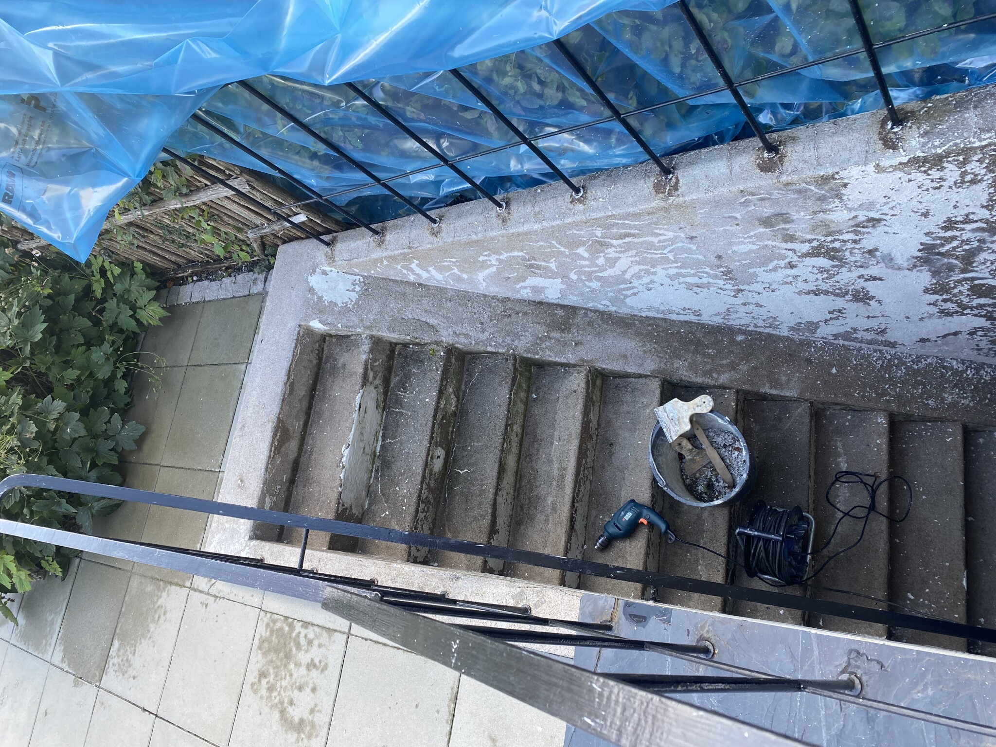

Källartrappan utomhus har varit målad och flagar. Vi har försökt ta bort färgen men är det rätt väg att gå? Bör vi lägga på puts istället och håller det eller är risken för frostsprängning överhängande?
  • Trappa utomhus, betong, smutsig, spatel, hink, eldriven verktyg, trädgårdsslange, blå presenning, räcke.
Har ni provat med en roterande stålborste i borrmaskinen, sen vad ni än gör så måla inte. Då är det lätt att det blir akutbesök med brutna ben eller annat trasigt. Utomhus och halt på vintern med färg, så låt det vara som det är, tråkigt men svårt att få något att fästa på gammal betong.

Tack för svar! Min man håller nu på med stålborsten på borrmaskinen. Vi får hålla ut!
