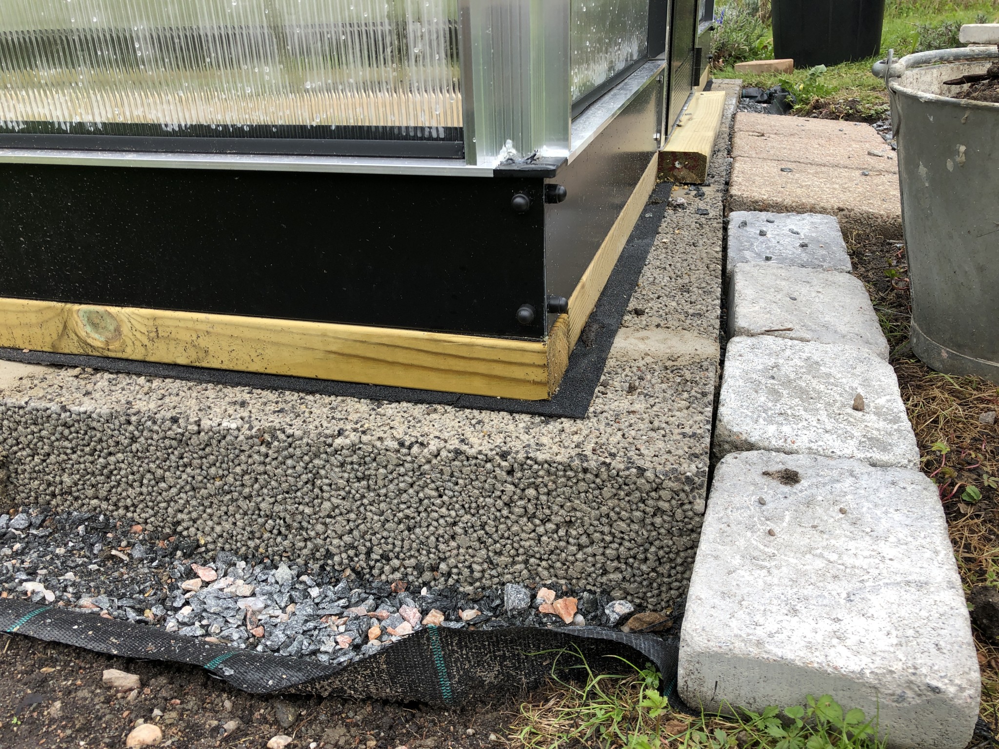

Har just byggt färdigt vårt nya växthus, 6,6 kvm. Det står på en grund av lecablock med en träregel ovanpå. Därpå en metallsockel som växthuset är monterat på. Nu är det dags att fixa till utsidan. Tänkte först bara lägga ett varv marksten runt växthuset men funderar nu på att ändå täcka lecan med puts eller färg av något slag. Det behöver inte bli jättetjusigt, men kanske lite mer hållbart och snyggt än de råa lecablocken. Kan man helt enkelt ta vanlig finbetong, blanda med mycket vatten till en välling och ”måla” på med t ex kalkpensel? Eller måste man följa alla råd med flera lager av olika slags puts? Känns så onödigt för så liten yta.
  • Nybyggt växthusfundament av lecablock, träregel och metallsockel med marksten intill.
Du har ett utsprång på ovansidan , mycket vatten som kommer att rinna igenom lecan, fundera på om du ska prata med plåtis om att knäcka plåtar som går upp förbi träramen och ut som ett fönsterbleck över kanten , i övrigt ska du putsa lecan

Jag murade upp en odlingslåda av lecablock för ett par år sedan.
Jag använde lagningsbruk för att putsa med och efter ett par veckor målade jag med silikatfärg.
Kanske inte är rätt, men det funkar för mig,
Tack, det låter klokt.

Tack! Nu blev det finputs. Får se om vi målar sedan.
Leca blocken kommer hålla längre än växthuset, skulle sätta en ram och fylla med småsten så att de inte skvätter upp så mycket skit på sidorna av växthuset när det regnar.

Nu putsar vi så får vi kika efter fönsterbleck sedan.
Vi har träram med metallsockel ovanpå lecan. Och på marken utanför en rad av marktegel.
Ja det är bara ställa kantstenen på högkant och sen fylla upp med någon sorts små sten.
