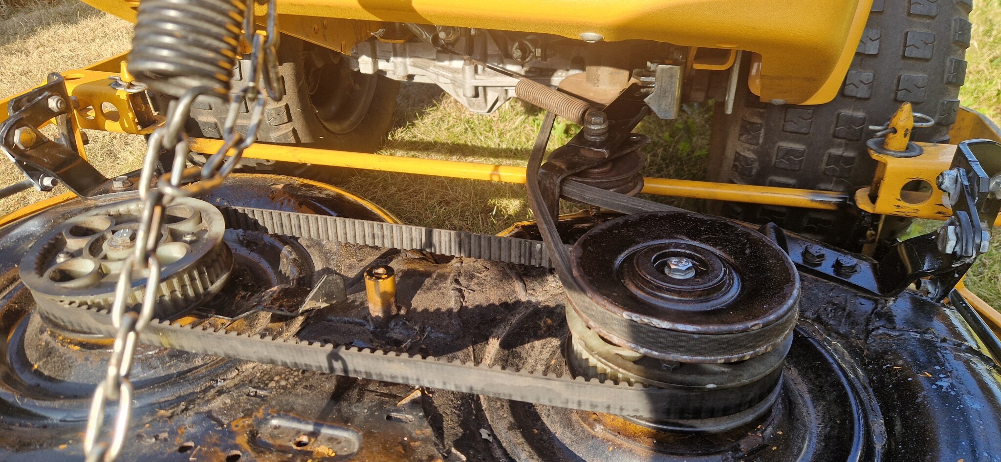

Har en Stiga Villa Senator och jag får inte till det med spännrullen till klippdäcket. Ngn som vet?
  • Närbild av klippdäckets spännrulle på en Stiga Villa Senator åkgräsklippare, med rem och fjäder synliga.
Är det rätt drivrem? Den ser lång ut.
På spännhjul brukar det inte sitta ett "avkastningsskydd" (dvs stålvinkeln) på.
Ingen aning om det är rätt drivrem. Hur ska spännrullen sitta?
Årsmodell 2000.

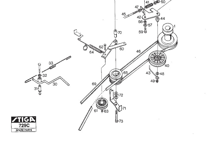

69 är drivremmen till aggregatet, 1134-9031-01 (=9585-0072-00). Har du tur kanske artikelnumret syns på remmen.
Explosionsbild av reservdelar för Stiga 729C med drivrem, kugghjul och andra komponenter. Artikelnummer kan vara synligt på remmen.
På de där är det vanligt att fästet till klippbordet blir lite snett vilket gör att originalremmarna blir fel längd. Så om din rem sitter rätt enligt bild tidigare i tråden men ändå är för lång så är det antagligen därför så då får du leta efter en rem som är lite kortare, lättast är om du har en butik som säljer remmar så att du kan jämföra längden. För den brukar inte alltid stå på originalremmar

Jag ser ingen liknelse mellan denna och min bild !?
Vad har du för årsmodell då?

Av det lilla som syns på din bild så är det troligen rätt sprängskiss men sprängskissen slutar ungefär där remmarna på din bild börjar synas. De där maskinerna ser likadana ut undertill på måånga årsmodeller men ta en bild under din maskin så går det att se om det är rätt sprängskiss eller om det är något som skiljer mellan dd.

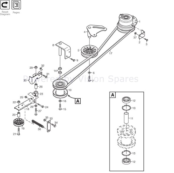

Komplett reservdelsbok till just år 2000 https://view.stiga-store.com/files/IPL_Stiga_VILLA_SENATOR_13-2858-24_99_SV-EN.pdf
Modellen (Senator) fanns tydligen bara i 5-6 år och i två olika versioner. Hur mycket som skiljer vet jag inte.
Sprängskiss från 2001:
Sprängskiss av klippaggregatet till Stiga Villa Senator från 2001 med detaljerade komponenter och monteringsanvisningar.
https://www.partsharp.com/spare-par...b-e83c-4c5f-bd37/5a42db7b-ad00-49a8-8010.aspx
Jag hittar inte klippaggregatet någonstans, så det måste ansetts som ett separat tillbehör.
MultiMan
Som synes helt annat utförande.
