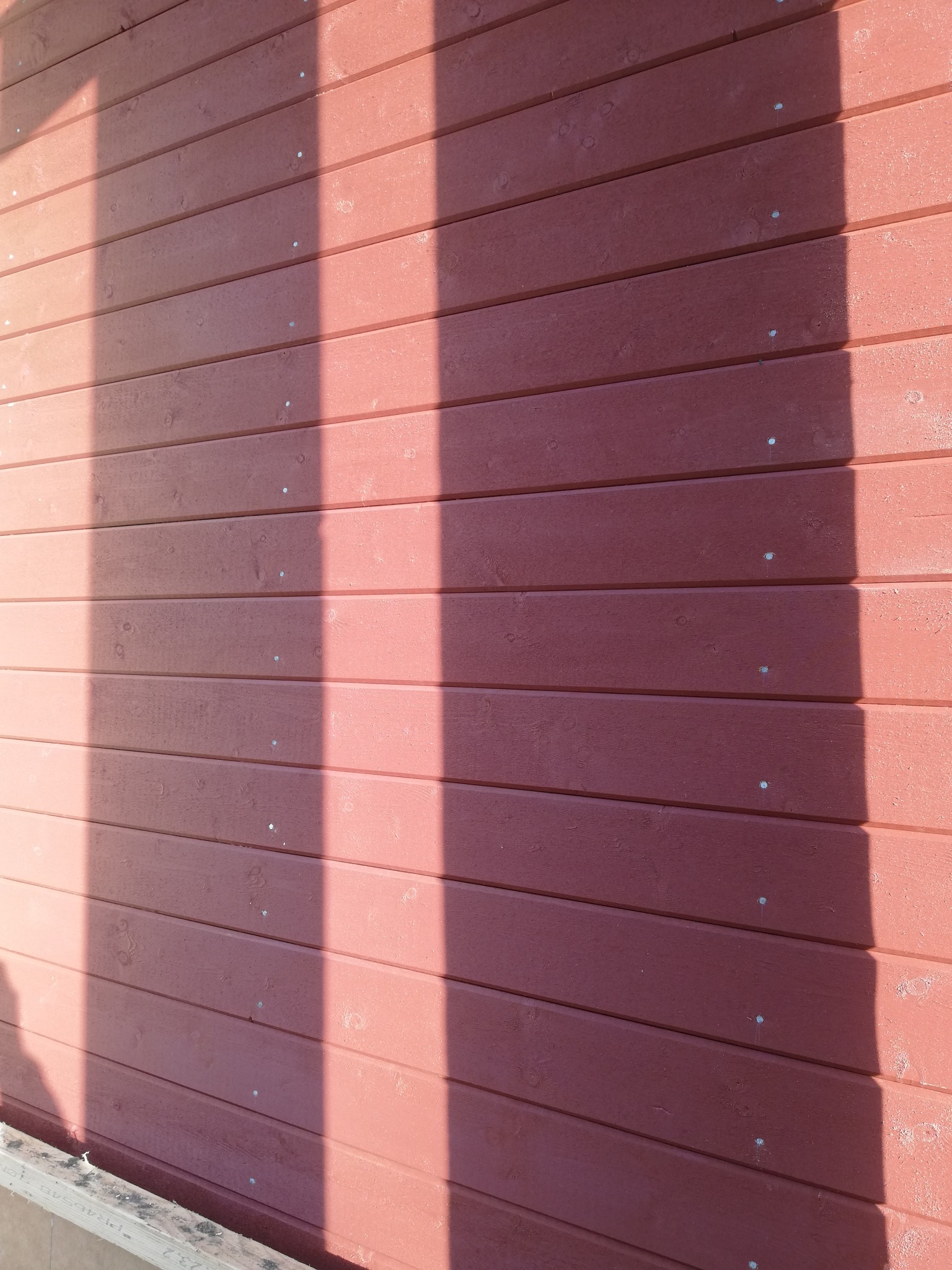

surris
Tomture61 Tomture61 skrev:
Ja , takstolar sitter med det måttet .
Panel ska spikas med CC 600..vet inte hur mycket proffs dom var. Och kanske därför dom spikat dubbelt

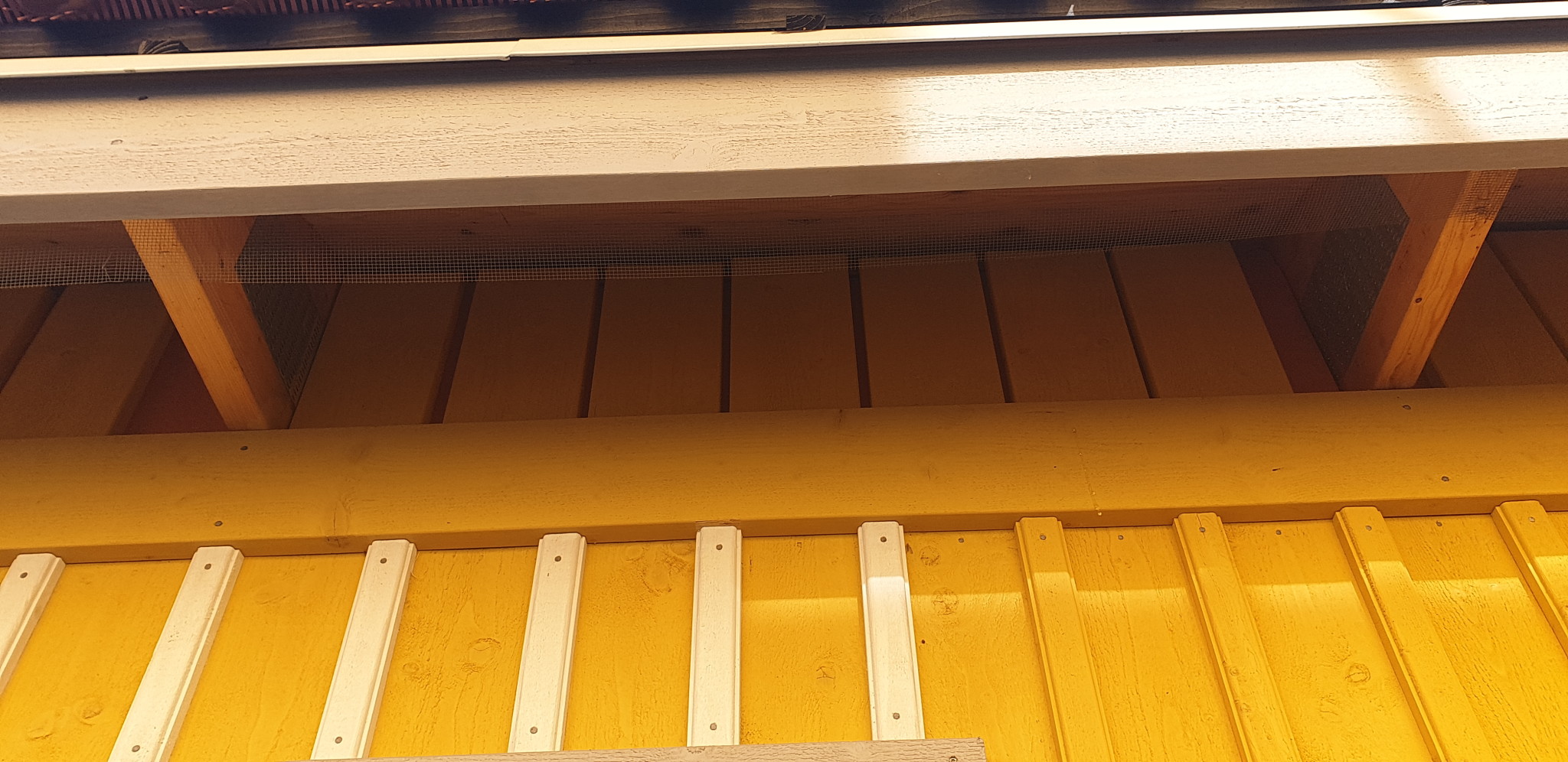

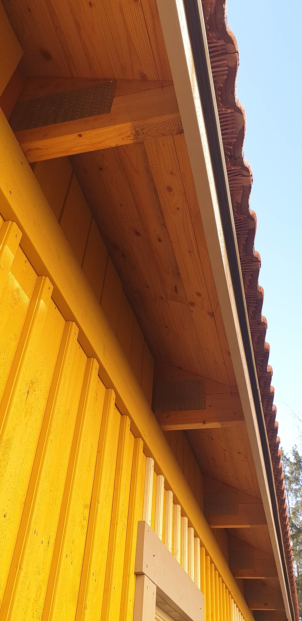

Tomture61
Ser troligtvis ut som mitt garage .
Gult trägarage med synliga balkar och vitmålade stödplankor i dagsljus.
Bild på gult garage med träpanel och överhängande tak med synliga takpannor och luftventil.
På vårt hus satte vi 22x170 enkelfas. Vi började med att bara spika en spik men efter 5-6 rader så såg man hur hela väggen bågnande utåt, så på den bredden behövde vi spika 2 spik för att det skulle bli bra (C/C 600). Spikade inte ihop brädorna med varandra utan varje bräda kan röra sig fritt så att säga.
Ja, det blir ju skillnad om man spikar varje bräda på mitten, eller om man spikar den överliggande brädan nära kanten, där den klämmer brädan bredvid.
Som jag avsåg i bilden i inlägg 12.
Och 170 mm är ju en avsevärd bredd också.
Absolut är det så, jag tror vi spikade i mitten först. Hade vi spikat som du beskriver hade det kanske räckt med 1 spik, men nu sitter det iaf bra :)
