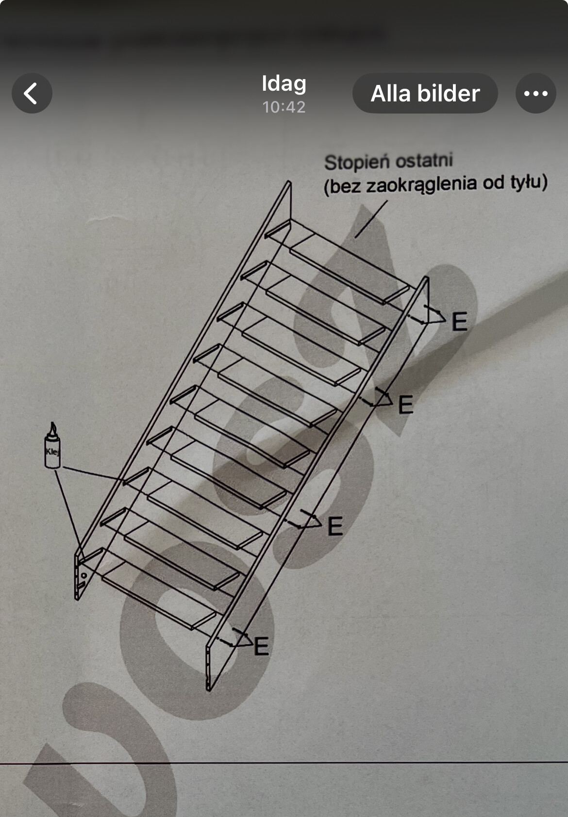

Hej, har köpt en trappa från Polen som jag ska montera. Bruksanvisningen är ganska basic. På bifogad bild har de endast visat att de limmar två trappsteg men jag antar att man limmar alla steg när man bygger trappa? Kanske dum fråga men vill inte göra nån onödig miss.
Tack på förhand
  • Skiss av en trappa med markeringar för limning av trappsteg. Visar en flaska lim och bokstaven E vid stegkanterna. Text på polska.

De har ju å andra sidan visat att var tredje steg ska skruvas, och bara på ena sidan...
Det jag läst tidigare om trappor antyder att man aldrig ska limma något utan skruv, spik, kil osv ska räcka.
Ja det är sant :) man ska nog se det mer som en principskiss. Frågade tillverkaren och de sa lim överallt. Pratade med två hantverkare som var här och de sa att de endast skulle ha använt paraffin och skruv på den trappan. Jag kommer köra på det, endast skruv och inget lim.
