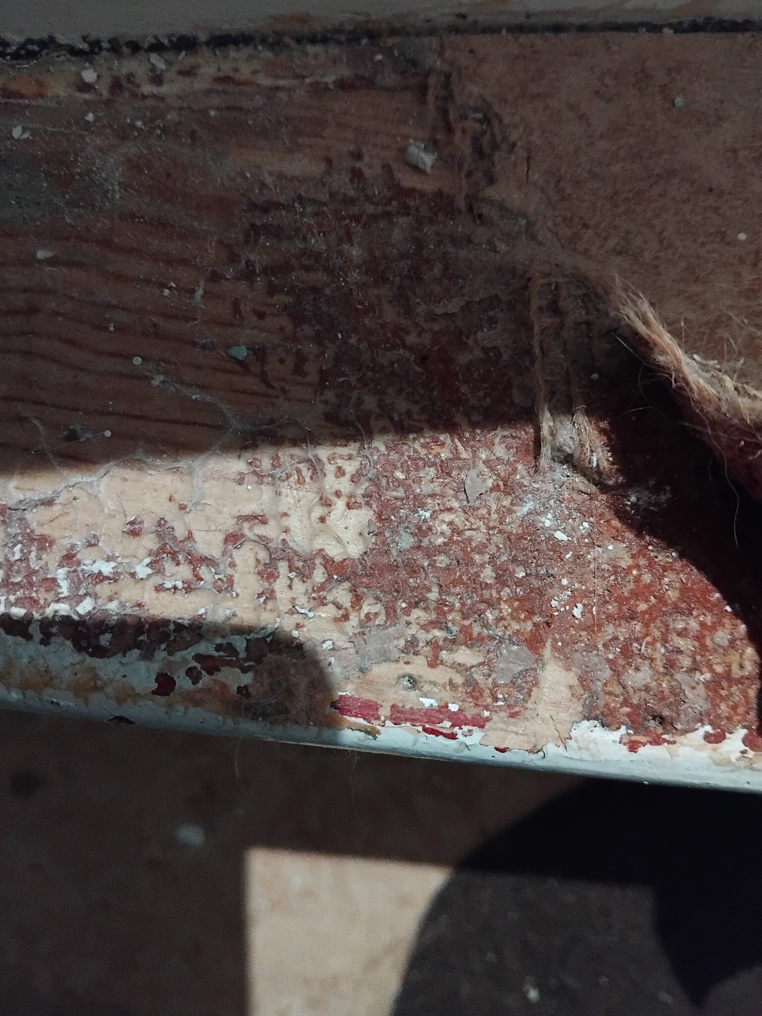

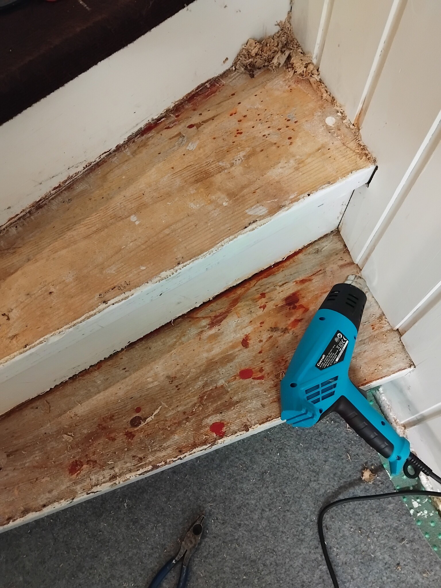

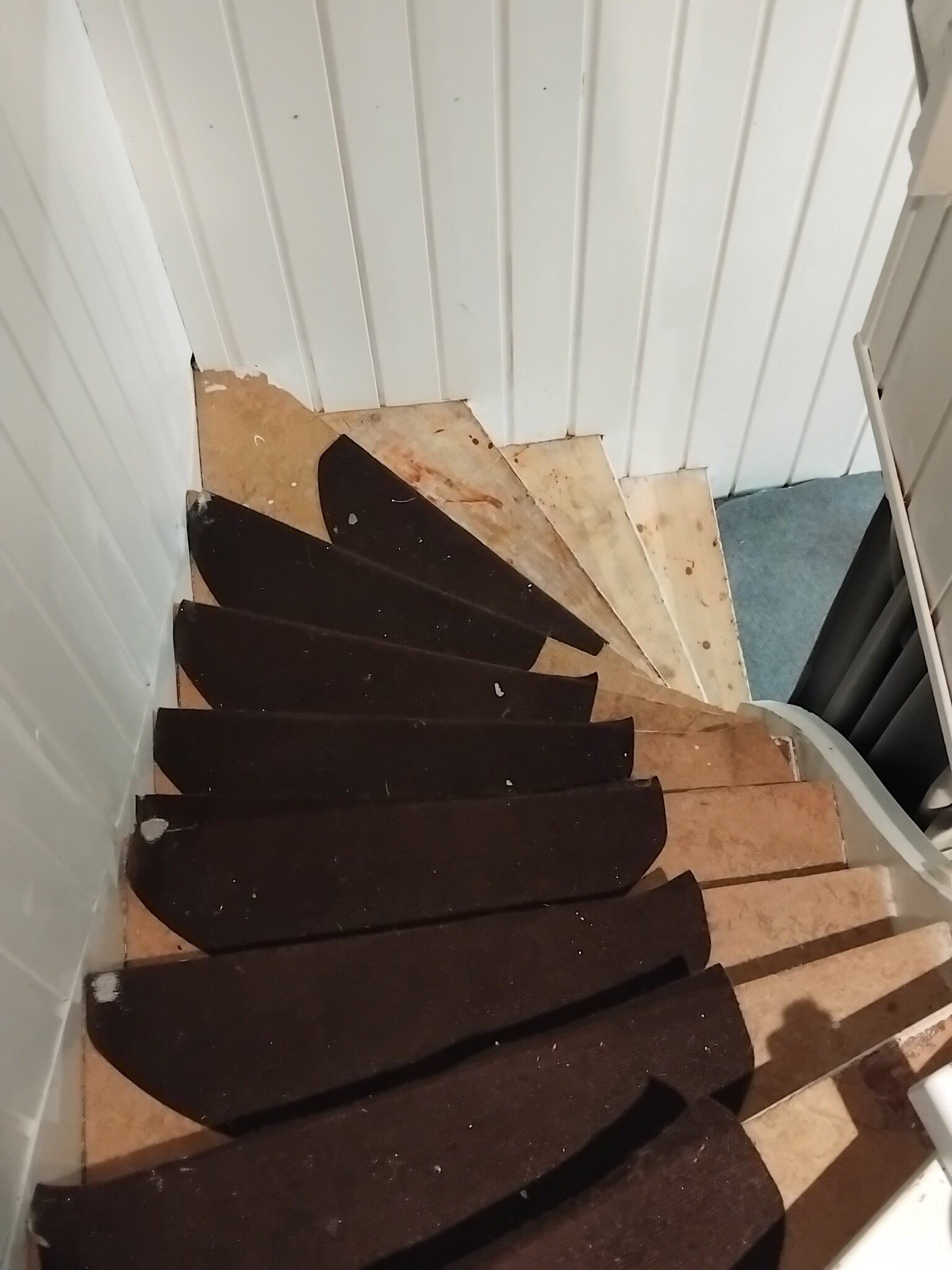

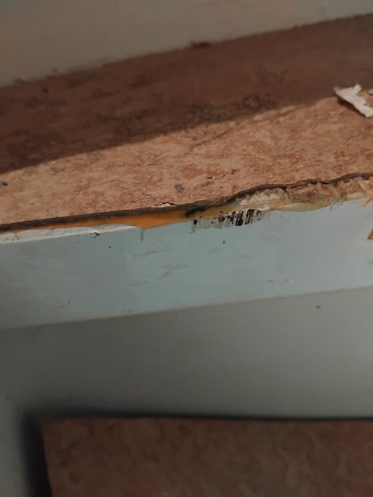

Håller på renovera trappan hemma huset från 1945 hitta massa rött i trappan och i limmet någon som vet vad det kan vara eller är det aspes : s

Det röda på första bilden ser ut som helt vanligt färgspill.
Det röda på sista bilden ser ut att vara antingen gammalt lim eller rester av ännu äldre matta.
Man kan aldrig veta säkert om det är asbest i limmet utan att skicka in på analys, men jag skulle inte vara alltför orolig. Ha på ordentlig skyddsmask (inte någon pappersbit med snören!) och ha en vettig dammsugare med HEPA-filter eller motsvarande igång när du skrapar av det. Duscha,tvätta kläderna och byt filter i masken efter du är klar.

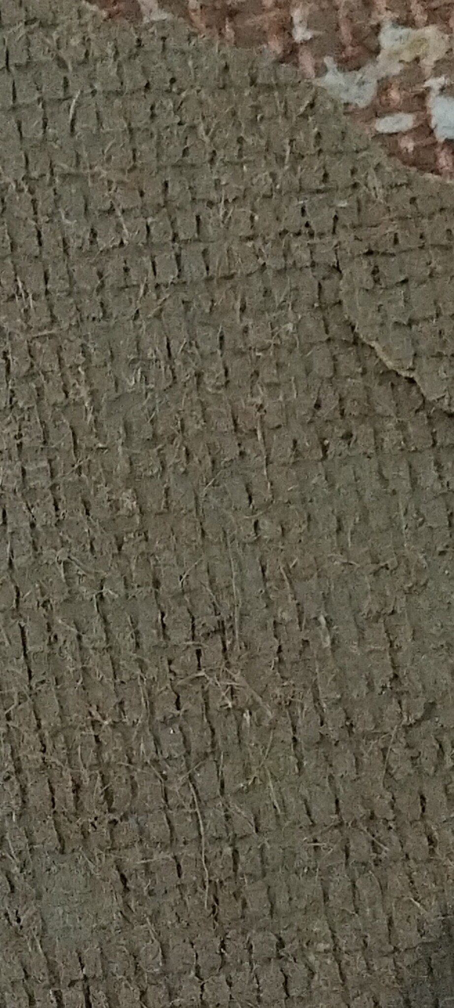

Tack :)!.kommer skicka på analys! För är som du sa 2 st mattor var det som du sa :).ska skicka innan fortsätter för vara säker men inte hitta något svartlim förutom detta så är ändå bra :/.
  • Närbild av en texturerad matta med ett rutmönster, delvis täckt av torkat lim eller smuts.
Skulle kunna vara fenollim också, har för mig att det är rödbrunt.
