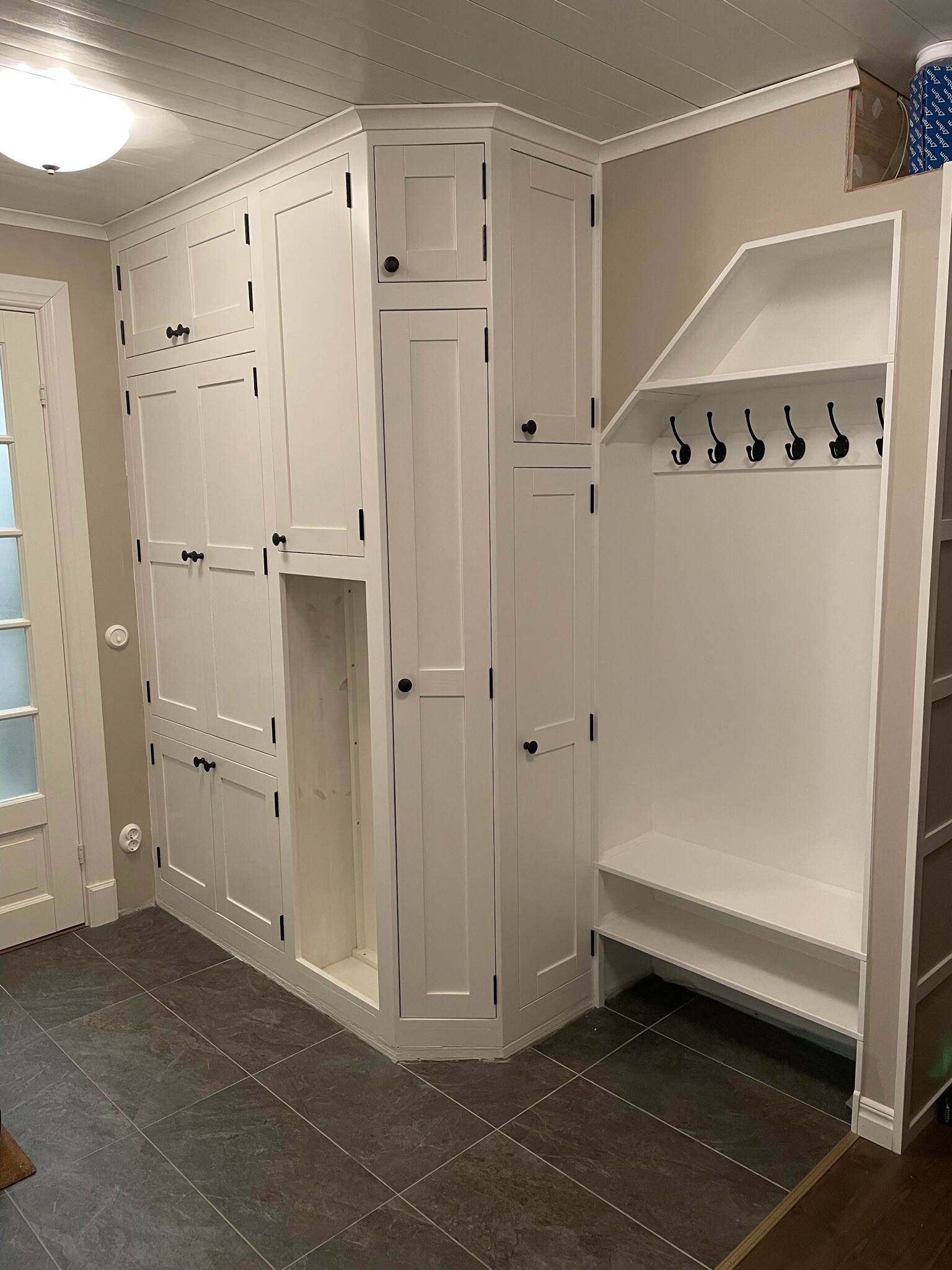

Sent svar men fortfarande ett relevant tips:
När jag platsbyggde en garderob slog sig några av de egentillverkade luckorna (ram i furu, spegel 7 mm plywood). Eftersom jag såg detta när jag tillpassningsmonterade luckorna, dvs innan lackning, så kunde jag fortfarande göra något. Jag ”målade” dem med vatten så att de blev rätt så blöta, varefter jag spände dem så att skevheten blev inverterad (ex: om nedra vänsterhörnet stack ut 5 mm så pressade jag det bakåt 10 mm). Lät stå över en natt eller två. Vissa luckor krävde att proceduren upprepades 1-2 gånger. Nu har i alla fall garderoben stått i ett år utan att något slagit sig.
