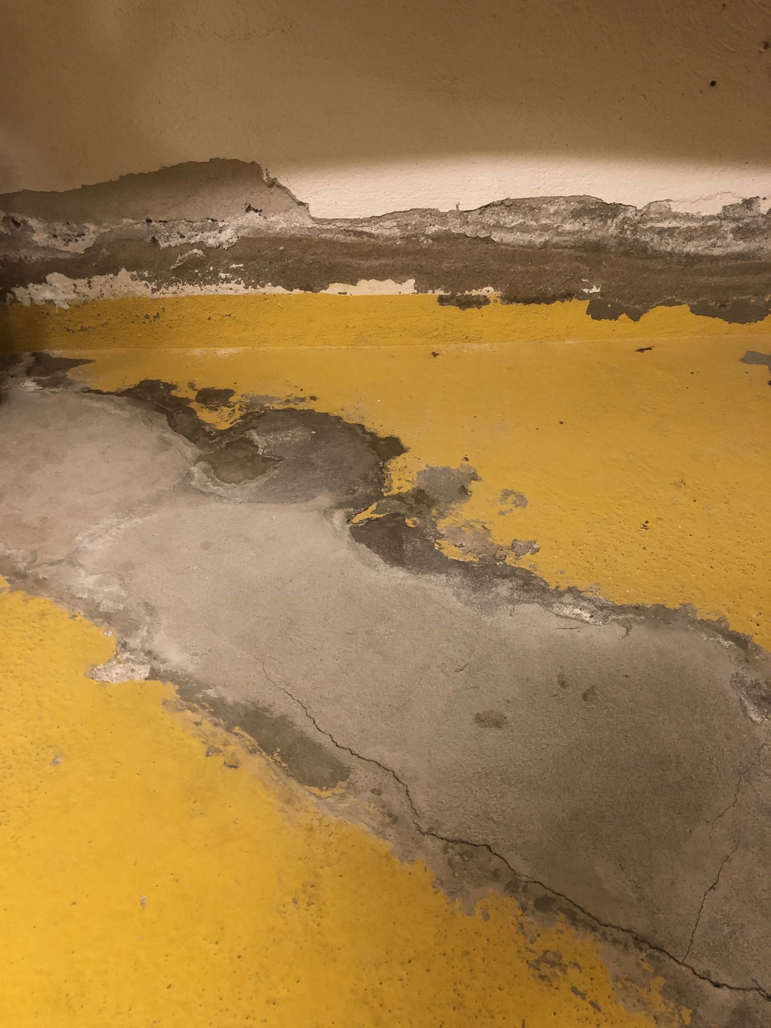

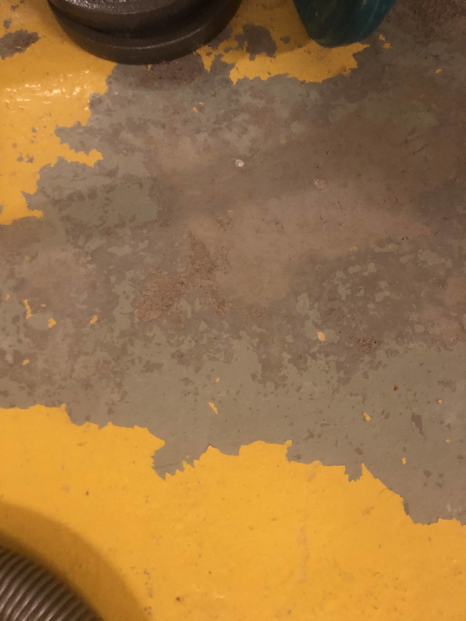

Hej jag har ett lokalt fuktproblem i källaren byggd 70.
Dränerat 2002, problemet är dagvatten alltså regn.
2018 tog jag bort växtlighet och ersatte med stenläggning på en yta utanför källarvägg/golvet där fuktproblemet är. 2018 och framåt har det varit väldigt blött och knappt kallt på vintern så det torkar liksom aldrig.
Färgen på källargolvet släpper och putsen på väggen lossar 2-3decimeter upp från golvet.
Jag överväger att dränera igen men frågan 1 är om det hjälper mot dagvatten.
Fråga2 vag gör jag med golvet i källaren, jag vill att det ska andas, jag vill också använda ytan till nåt. Idag är det gym/ lekrum. Slipa och behandla är min tanke men jag har ingen aning om med vad.
Källaren för övrigt är snustorr, även gillestuga som varit enligt dåvarande standard, träreglar, isolerat etc.
bifogar bild på färg
