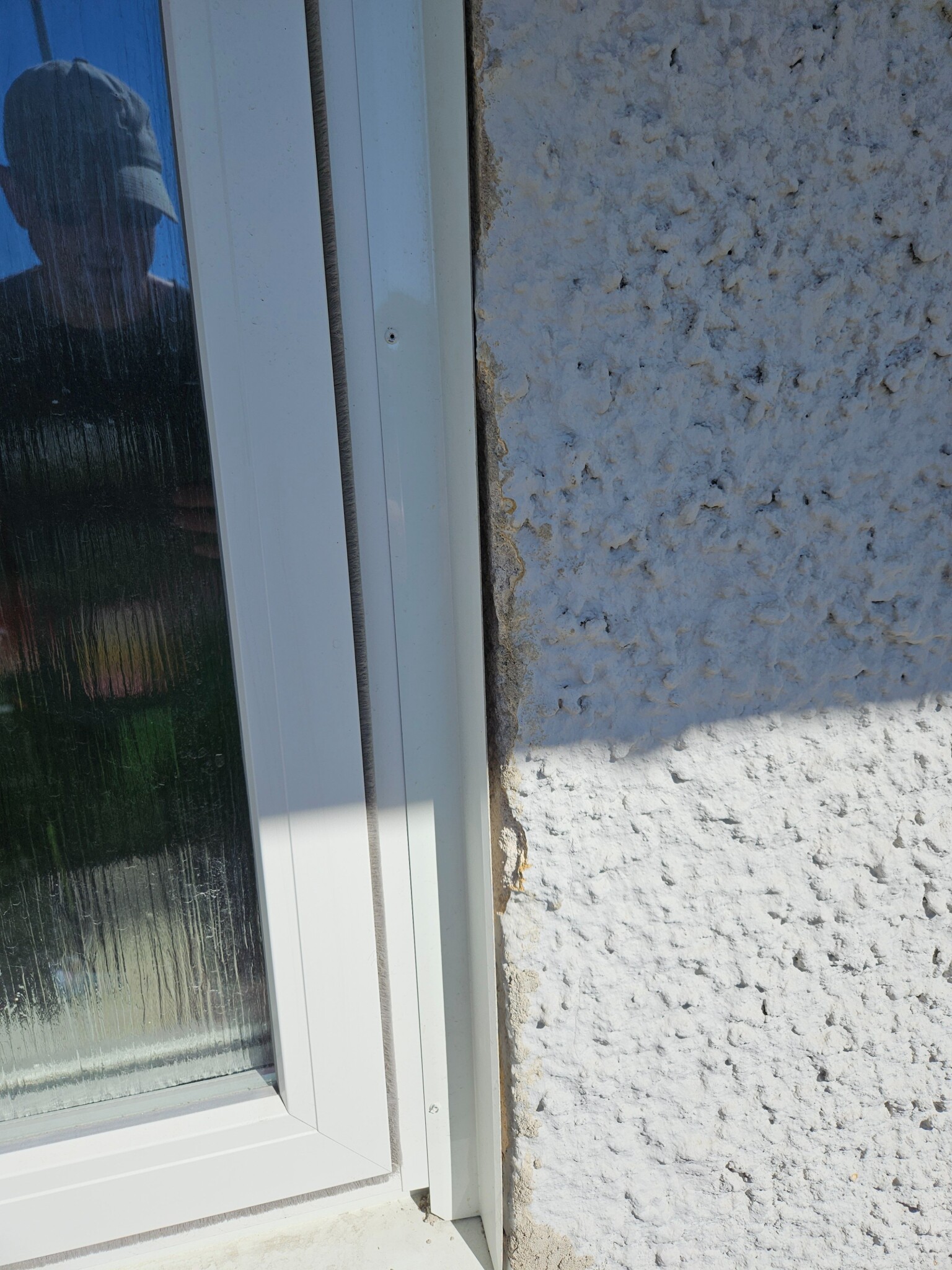

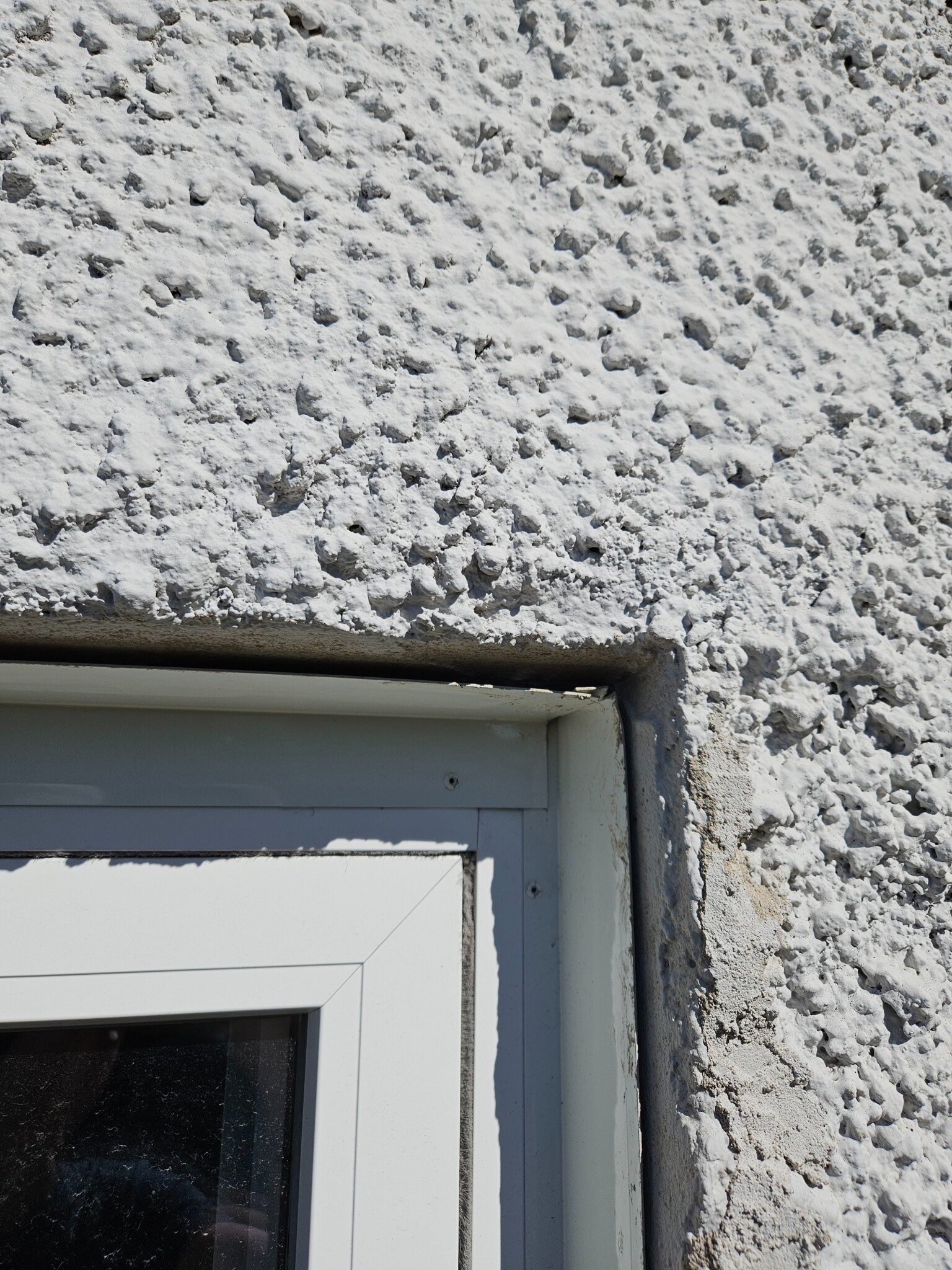

Efter installation av våra fönstrar som är aluminium på utsidan finns där stora öppningar mellan aluminium lister och putsad vägg.
Hur kan jag bäst fylla på öppningar?
Jag har provat med puts, men det håller sig inte bra på befintliga puts.

Latexfog sedan kan du damma på med lite putsbruk på den fuktiga fogen. Torka lägg sedan på slamfärg. Fungerat bra för mig. Mvh Magnus
Björn87
Menade låt torka sedan måla!
Tack för svaret. Det var ju smart att damma på med putsbruk, jag kommer försöka det.
