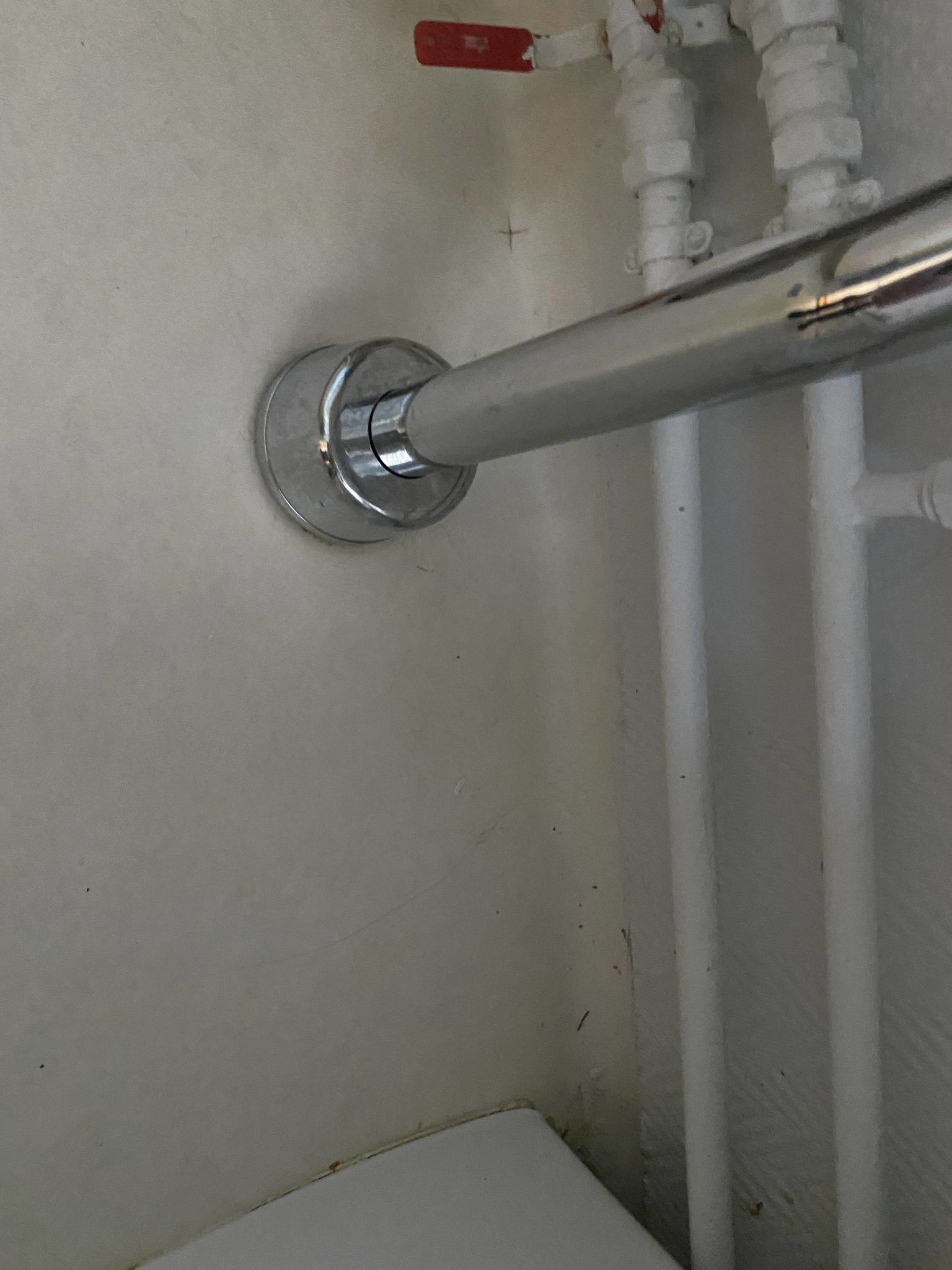

Jag har fått ett panikprojekt i sommarhuset där det innebär att jag måste byta ut ett gjutjärnsrör.
Jag har fått ihop allt förutom under handfatet i badrummet.
Stammen sitter rakt under handfatet med en 90 böj mot ett 110 rör.
Avloppsrörinstallation under handfat med rör som kommer ur väggen och böjer 90 grader.
(avloppet går längs med väggen)
Min plan vad att ha ett 110 grenrör med ett 50 rör rakt upp.
Tyvärr så innebär det här att avloppet hamnar ganska långt ut från väggen.
Kan jag använda ett sånt här grenrör och acceptera att det inte blir en vinkel ut mot stammen?
https://www.byggmax.se/grenrör-grå-p31223
Claes Sörmland
I och med att det vara är ett handfat med ett lågt vattenflöde så lär det fungera. Men det är väl inte enligt boken.
