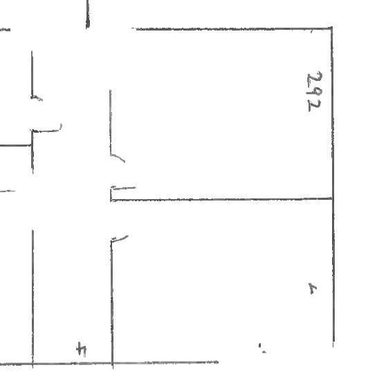

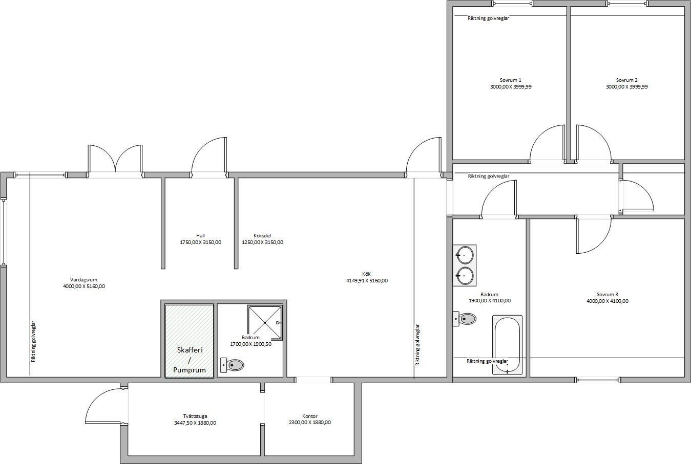

Hur ska jag tänka på bästa sätt gällande installation av golvvärmen
Jag har nog gjort bort min lite i min planering så jag behöver lite råd.
Har spenderat några timmar och läst olika trådar men måste nog ändå skapa en ny.
Sovrummen och korridor i bild nedan ska byggas först och eftersom jag kommer lyfta upp alla golven i huset så tänkte jag lägga in golvvärme samtidigt eftersom det är direktverkande el och värmepump idag.
Från början tänkte jag lägga EPS-skivor på golvet men eftersom takhöjden i gamla delen endast är 2250mm och lite kommer försvinna när det blir nytt innertak så känns detta alternativ väldigt dåligt
(sen är kostnad en motiverande faktor att gå på en annan lösning).
Så nu står jag och känner att jag behöver ta ett beslut.
1. Fräsa ur 22 mm golvspån och lägga slang.
I denna tråden så säger dom att man inte behöver gå hela vägen ut till väggen så då skulle det kunna funka.
https://www.byggahus.se/forum/threads/fraesning-golvspan-hallfasthet.498589/
Då blir vändning 500 från yttervägg och 400 från innerväggen.
Dock så går korridoren längs med golvreglarna så då behöver jag regla upp med kortlingar.
2. Lägga på 10mm spånskiva för att fräsa ut mindre i skivorna för att inte påverka hållfastheten så mycket (?).
Mindre fräsning i skivorna och underlättar kanske förläggning framåt om det är så att dessa 10mm gör att det håller bättre när man bara behöver fräsa 8mm ner i orginalskivorna.
Idag ligger det 22mm spånskivor utan spår för golvvärme.
Reglarna går uppifrån och ner i bilden nedan.
Vad blir bäst här egentligen eller är det en smaksak?
Eller är det en smaksak?

Börjar bli en monolog.
Efter att ha läst
https://www.byggahus.se/forum/threa...erighet-och-utan-att-hoeja-22mm.451447/page-2
Och
https://www.byggahus.se/forum/threads/renovering-roeda-grind.306445/
Så blir det troligen spån.
Främst på grund av slangtjockleken som krävs.
Nu är det bara att försöka få till placering av fördelare kvar.
Efter att ha läst
Och
