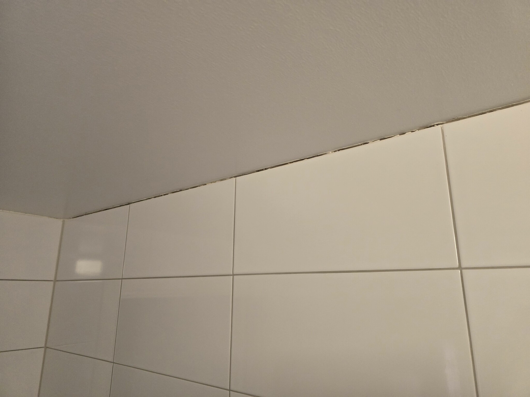

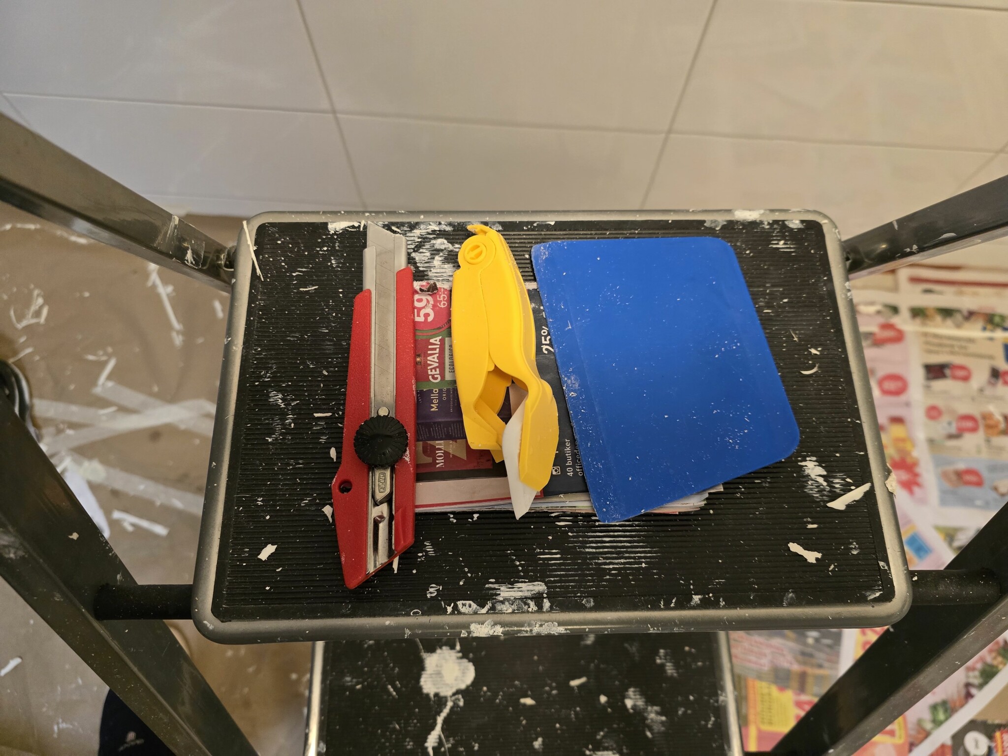

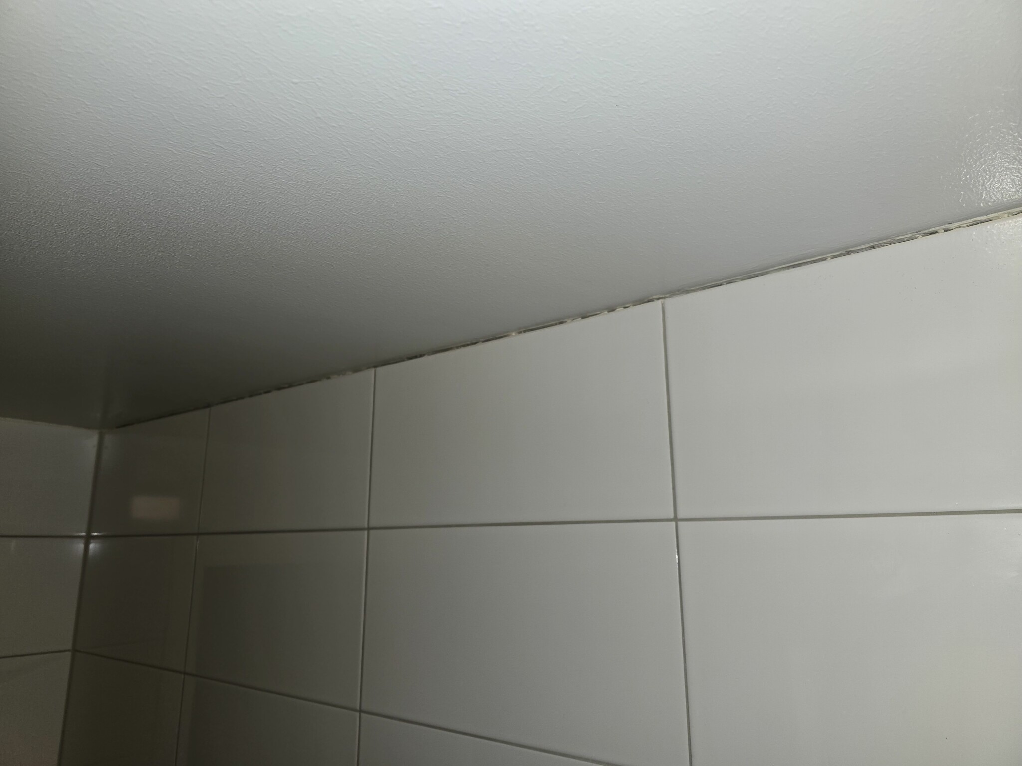

Håller på och försöker riva bort gammal silikonfog mot taket i badrummet som gulnat väldigt mycket, detta eftersom vi tänkt måla om taket för att fräscha upp. Höll på i två timmar nästan och kunde beta av fyra kakelplattor.. har ni tips på teknik eller verktyg? Kör inget medel av något slag utan endast kniv i kombination med två olika skrapor.

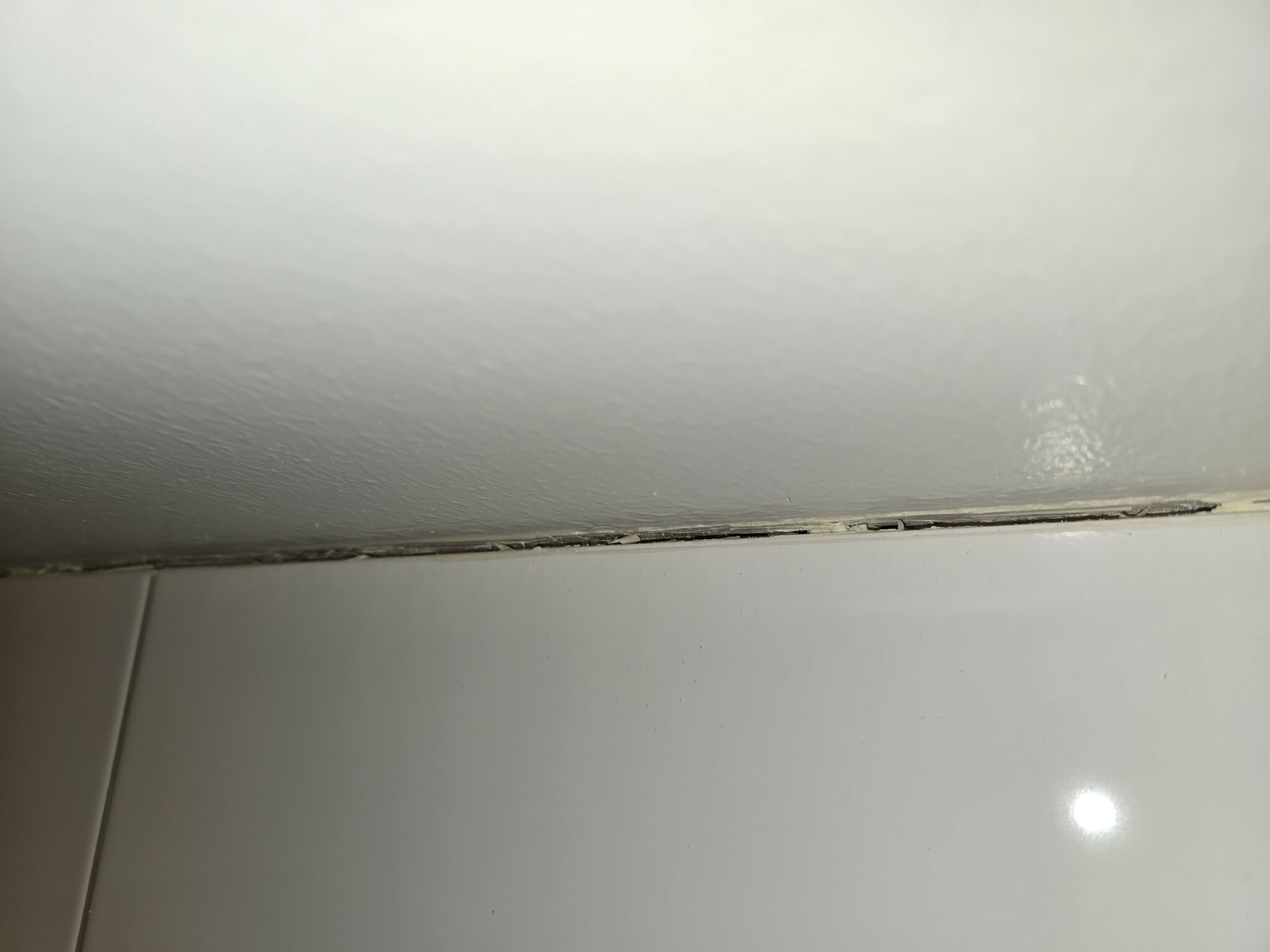

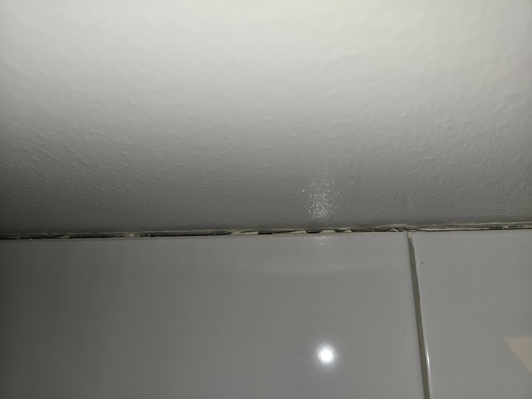

Sedan undrar jag även hur ordentligt jag måste få bort allt gammal silikon? Räcker det som på bilderna eller måste allt borta för att nya silikonfogen ska sitta?

Jag undrar hur försiktig och orolig jag behöver vara för att eventuell skada tätskiktet där när jag skär med kniven? Har ingen aning hur ett eventuellt tätskikt ser ut och om det går upp hela vägen till takkanten. Just nu ser jag bara "vägg" i glipan när jag drar ut silikonfogen.
En till fråga jag undrar över, är om jag ska måla om taket före den nya silikonfogen apppliceras?

Tätskiktet tar slut vid taket (eller nedanför) och om du skulle råka att skada det så att det tar slut 1 cm nedanför så spelar det ingen roll. Man brukar inte stå och spruta vatten direkt mot tak-vägg-vinkeln.
Jag rekommenderar att du fyller fogen med övermålningsbar målarfog innan du målar taket och sen när du målar taket så målar du även den nya fogen. Då blir det ingen gul fog där i framtiden.
