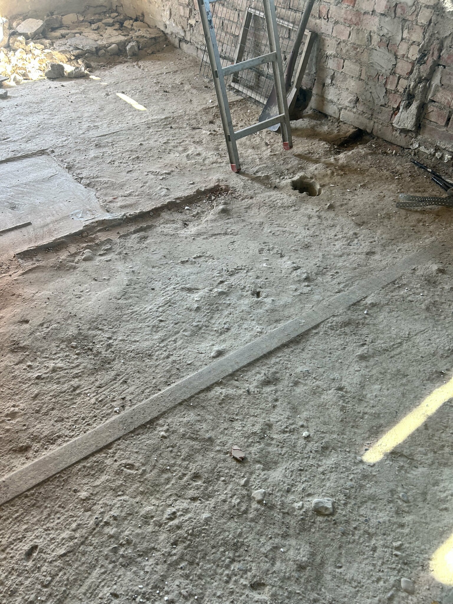

Behöver tips på hur vi ska tänka kring att lägga betong inomhus. Tacksam för alla rekommendationer. Yta:65kvm. Nuvarande golv: Inomhus golv med källare under. Idag har vi gjuten betong med järnbalkar. Vi har plockat bort trägolvet och ska gjuta upp golvet och lägga till golvvärme. Golvet är väldigt ojämnt, samt har stora nivåskillnader mellan rummen. Har fått rådet att gjuta 8cm för att jämna ut golvet och därefter gjuta igen med armering och slutligen golvvärme. Är osäker på om det är rätt att göra så. Är det ok att gjuta 8cm betong och sen nytt lager betong?

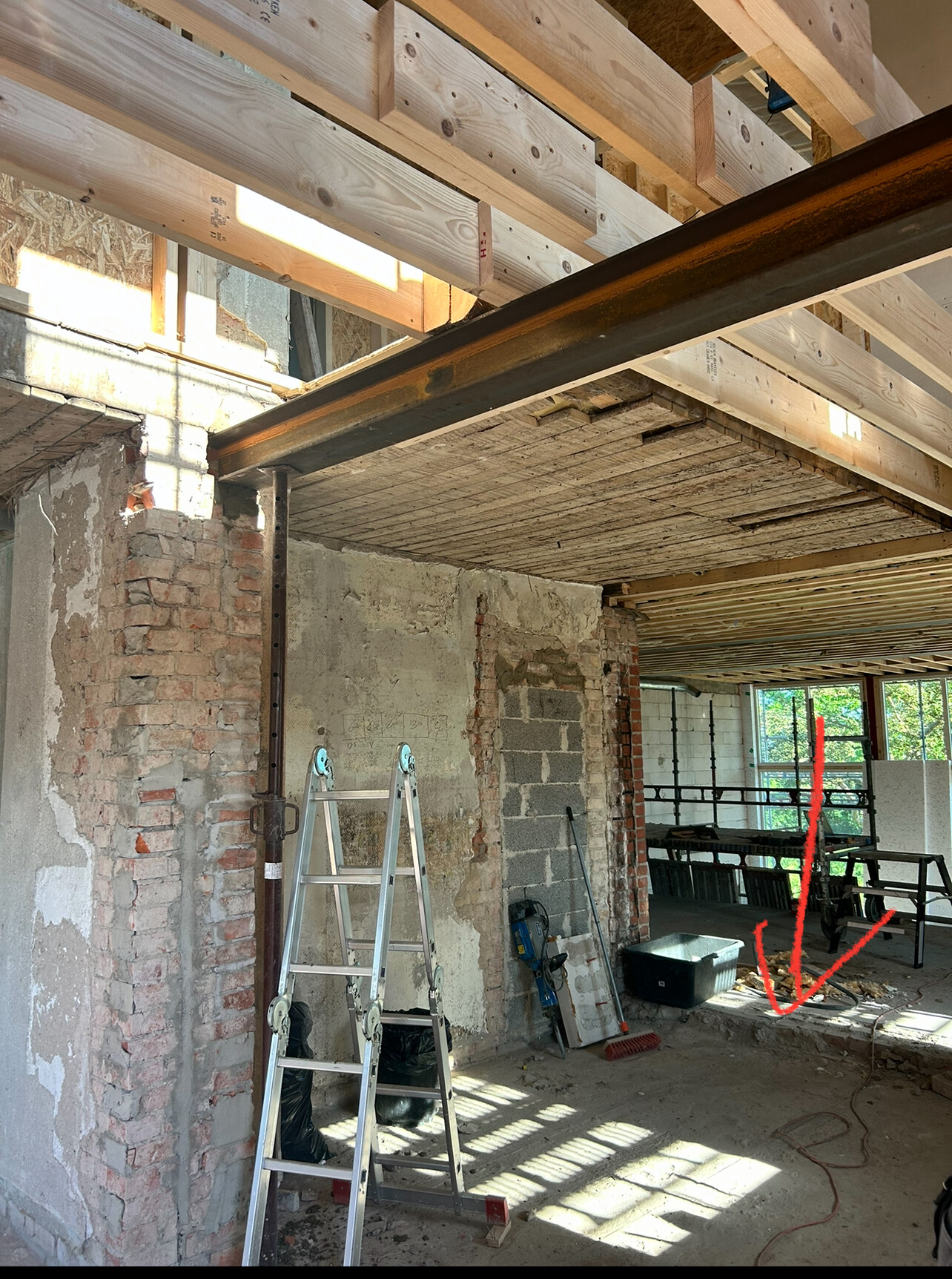

Skickar bilder på golvet. Har markerat skillnad på golvet med röd pil. Har byggt en tillbyggnad med högre golvplan och ska nu försöka anpassa gamla golvet till samma nivå.
Gällande uppreglat golvsystem, finns det risk för fuktskador?
  • Bild på byggarbetsplats med förberett golv, en aluminiumsstege, murade väggar, verktyg och ett rött handritat märke som visar en nivåskillnad i golvet.
  • Golvplan i en tillbyggnad med ojämnt underlag markerat med en röd pil, i bakgrunden syns en stege och en tegelfasad.

Jag tror du måste försöka hålla ner vikten på bjälklaget. Ett gammalt gjutet med stålbalkar klarar inte hur mycket som helst.

28 ton kommer du lägga på bjälklaget om du gjuter med betong.
Rent krasst kan du avjämna med sand innan isolering och flytspackel om du hellre vill det.
Personligen skulle jag skippa betongen. Du har ju redan ett bjälklag som har bärigheten varför vill då din byggare ha mer betong?

Vill du göra det svårt för dig och dessutom öka vikten med motsvarande 20 personbilar kör på med 18cm betong
Annars fyll upp med EPS betong lägg golvvärme och flytspackla sista centimetrarna
