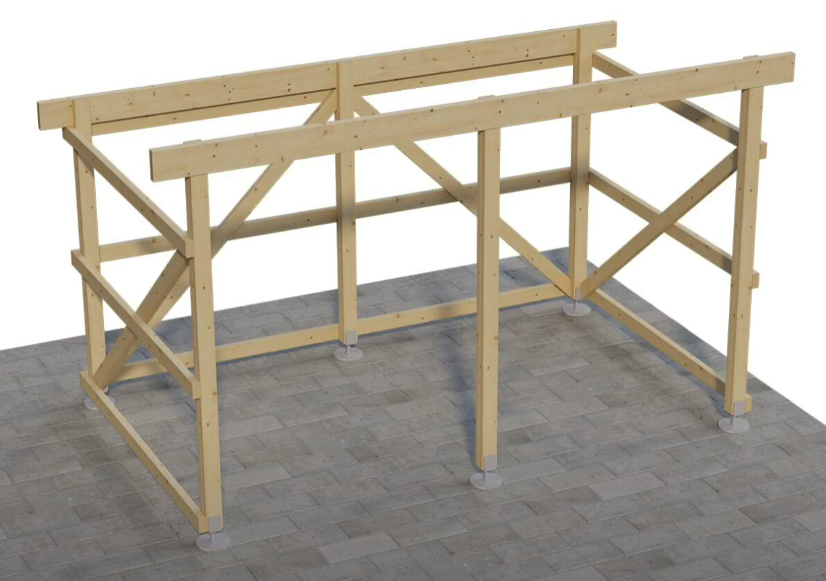

Jag tänkte bygga ett enklare cykelförråd, med inspiration och vägledning härifrån från byggbeskrivningar.se. Fast jag tänkte skippa dörrarna.
https://www.byggbeskrivningar.se/utvandigt/cykelforrad/
Deras stomme ser ut såhär. Men om jag istället vill ha liggande (spontad) panel. Då måste jag ju ha andra reglar att spika i. Hur brukar man gå tillväga då? Sätter man bara vertikala reglar utanpå, eller gör man på något annat vis?
Stomme av träreglar för cykelförråd utan dörrar, placerad på en stenlagd yta.
Det beror på hur långa panelbitarna blir och långt avstånd de klarar av utan stöd. En lösning ör t ex att spika/skruva direkt i stommen. Nu har du horisontell spikläkt vilken du i så fall skippar.
Får du för långt avstånd kan du bara fälla in en regel i stommen så panelen får tillräckligt stöd.

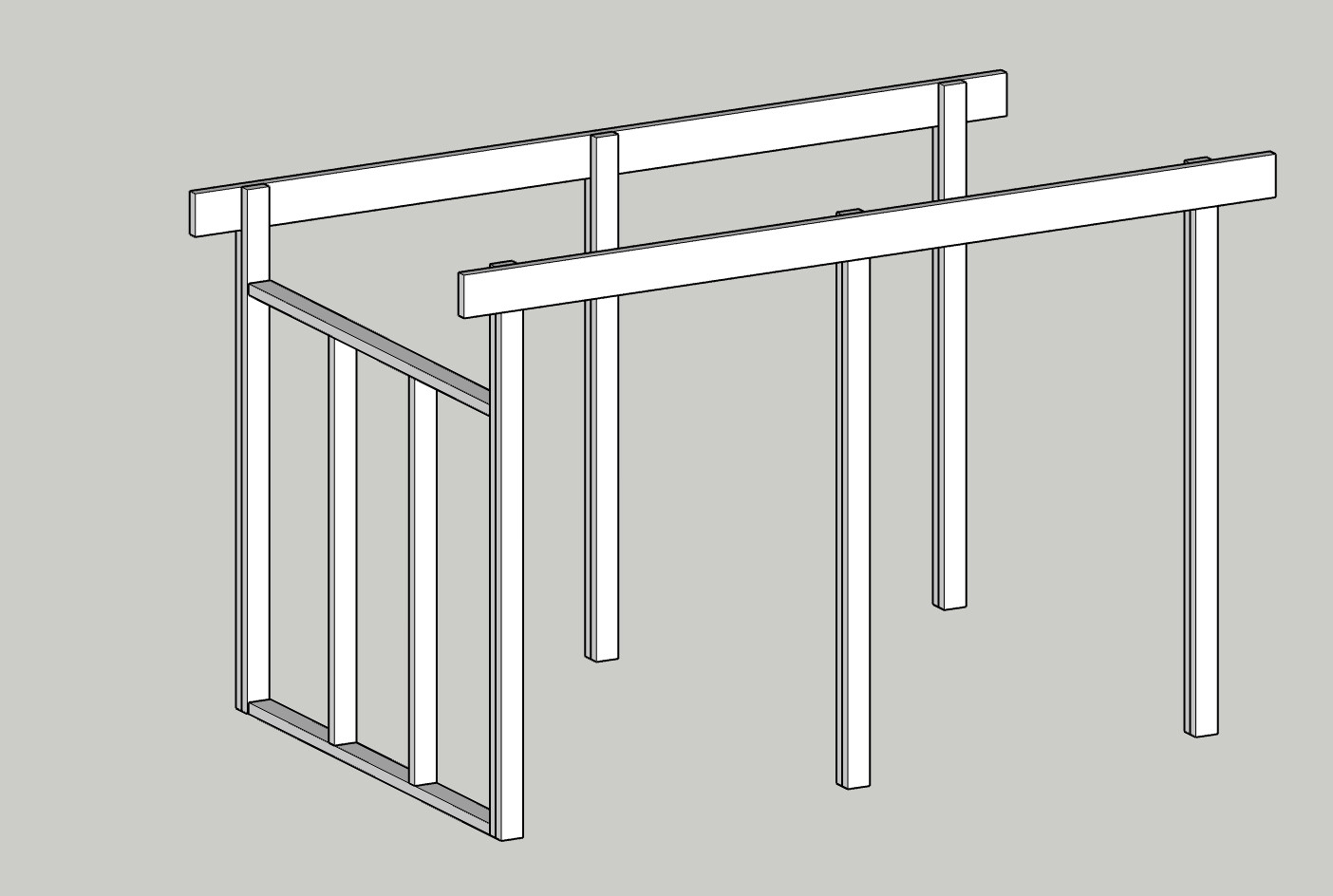

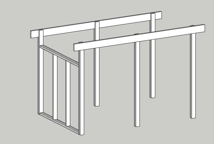

Tack för ditt svar! När du skriver "fälla in en regel i stommen", menar du att man bygger mer som en vanlig vägg då, såhär? Hur gör man i så fall med diagonalstödet. Sätter man bara det på insidan, eller behövs det inte?
3D-ritning av en delvis byggd stomme med horisontella och vertikala reglar, visar konstruktion av en vägg utan diagonalstöd.
Snedsträvan är kvar men ovanför och under fäster man en bit regel. Snedsågar man de nya bitarna passar de mot snedsträvan och det ser lite bättre ut från insidan.
