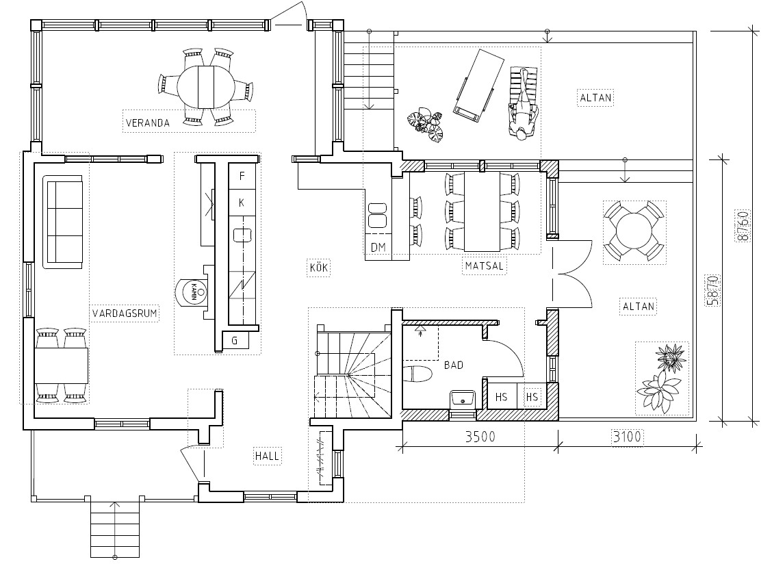

Kortversion: Vi ska bygga ut och skissar på lösning där kök inklusive matplats kommer få hyfsat med utrymme MEN med fyra dörröppningar (hall, vinterisolerad veranda, altan, badrum) och en balk/del av vägg där utbyggnationen är. Behöver tankar och tips för hur vi ska planera köket.
Långversion: Efter många år då småbarnslivet gjort att det inte skett så mycket på husfronten börjar barnen nu bli så stora att barnen (3st) behöver varsitt rum. Förhoppningen är att inom ett år påbörja utbyggnation inom ett år. Vi har redan kontakt med arkitekt, byggare, bygglov och bank så det är på rull.
Det har varit svårt (båda när vi ritat själva, pratat med vänner och tagit hjälp av arkitekt) att hitta någon optimal lösning - särskilt som budgeten inte tillåter någon total omdisponering av väggar osv.
Befintligt hus:
Altenativ1:
Positivt
Alternativ3: (Alternativ 2 tog jag bort)
Positivt:
Alternativ3:
Positivt:
Alla tankar och funderingar, men helst konstruktiva förslag, mottages tacksamt!

- Utbyggnad cirka 40kvm i två plan (sovrum på ÖV)
- Samtidigt stambyte i befintligt hus som främst påverkar ytskikt i kök som är från 60-talet och ändå ska bytas
- Stambyte gör att placering av avlopp/vatten är mer flexibelt
- Spis placeras med fördel på samma plats med tanke på kanal i befintlig skorsten
- Samtidig köks- och hallrenovering (25 kvm befintligt kök och hall)
- Bygga litet badrum på BV för bygglov och äldre släktingar på besök
- "Uppåt" i bild har vi trevlig utsikt som vi (särskilt frun" värdesätter mycket.
- Begränsad ekonomi så vi ska försöka göra en del själva och med hjälp av släktingar.
- I altarnativ 1 och 4 är utbyggnationen 3300 mm. Det går att förlänga 300mm för att få 3600mm men då blir altanen smalare (om vi ska hålla oss på föreskrivna 4,6 meter från grannen som vi inte pratat med än).

Altenativ1:
Positivt
- Alla funktioner kvar på samma plats = håller kostnaderna nere
- Ljust och rymlig matplats
- Alla kökssysslor görs med ansiktet mot väggen, långt från fönster
- För lite förvaring

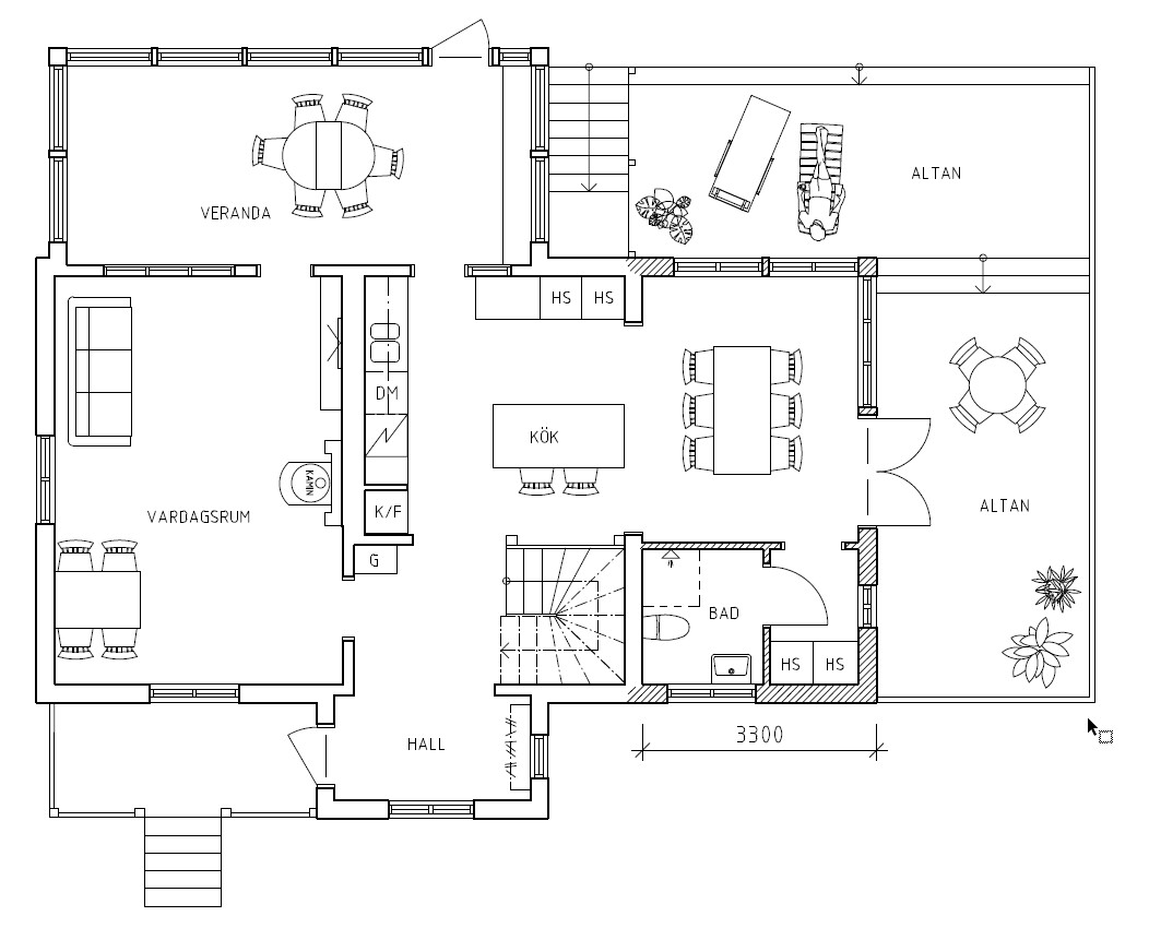

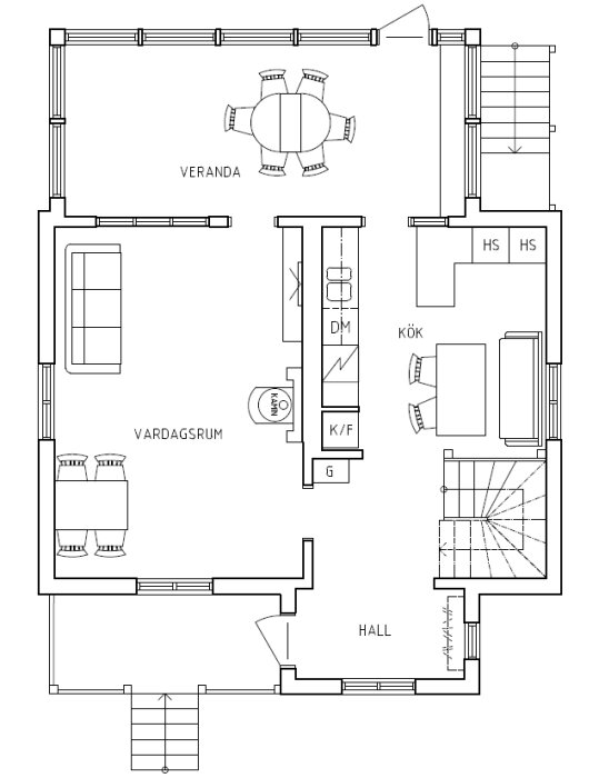

Positivt:
- Den som diskar/lagar mat på L-tungan kan prata med de som sitter vid matplatsen + har utsikt genom fönstren
- Något bättre med förvaring
- Fortfarande inte optimal utsikt för den som lagar mat, diskar osv
- Här var förslaget att bygga ut lite smalare för att markera utbyggnationen men det har vi strukit från planerana.

Jag tycker att det ser ut att vara ungefär lika mycket förvaring i de olika alternativen.
I alternativ 1 går det ju bra att förlänga överskåpen så att de går ända bort till K/F och det blir ju förvaring i köksön. I det första alternativ 3 så ser det snarare ut som att det är lite mindre än i alternativ 1 eftersom du tappar ett högskåp.
I det andra alternativ 3 så tror jag att man mycket sällan kommer att hålla på med någon matlagning framför fönstret, eftersom det är så långt bort till allting annat. Jag tror att man kommer att plocka ut grönsakerna ur kylen, skölja/skala dem i hon bredvid och sen skära dem på bänkskivan bredvid. Man kommer väldigt sällan vilja bära grönsakerna 4 m bort innan man gör något med dem. Däremot kan det vara trevligt att det är nära mellan diskmaskinen, lådor för förvaring av porslin/glas och matbordet.
Men det är faktiskt bara ni som ska leva med det som kan kompromissa mellan olika för- och nackdelar.
Man kan fundera på om man spenderar lång eller kort tid med matlagning resp. med att sitta vid bordet, det påverkar var det är viktigast med fönster/utsikt.
Har ni behov av att låta matbordet växa till 10 personer?
Det går inte i det sista alternativet.

En nackdel med alternativ 3 (det första) som jag inte tänkte på förut är att det inte går att lyfta upp porslin/glas ur diskmaskinen och direkt ställa in i en låda, man måste gå något steg emellan.
Även utan uterum så skulle jag skippa en altan helt för att få större hus så att offra 300 mm av kök och sovrum bara för altanen blir smalare finns inte i min värld.
Nu antar jag att altanen redan finns annars är det mycket yta som offra för ett dörrhål när det lika gärna går att ha en yta utanför uterummet.

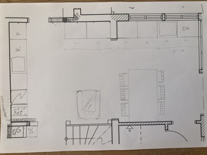

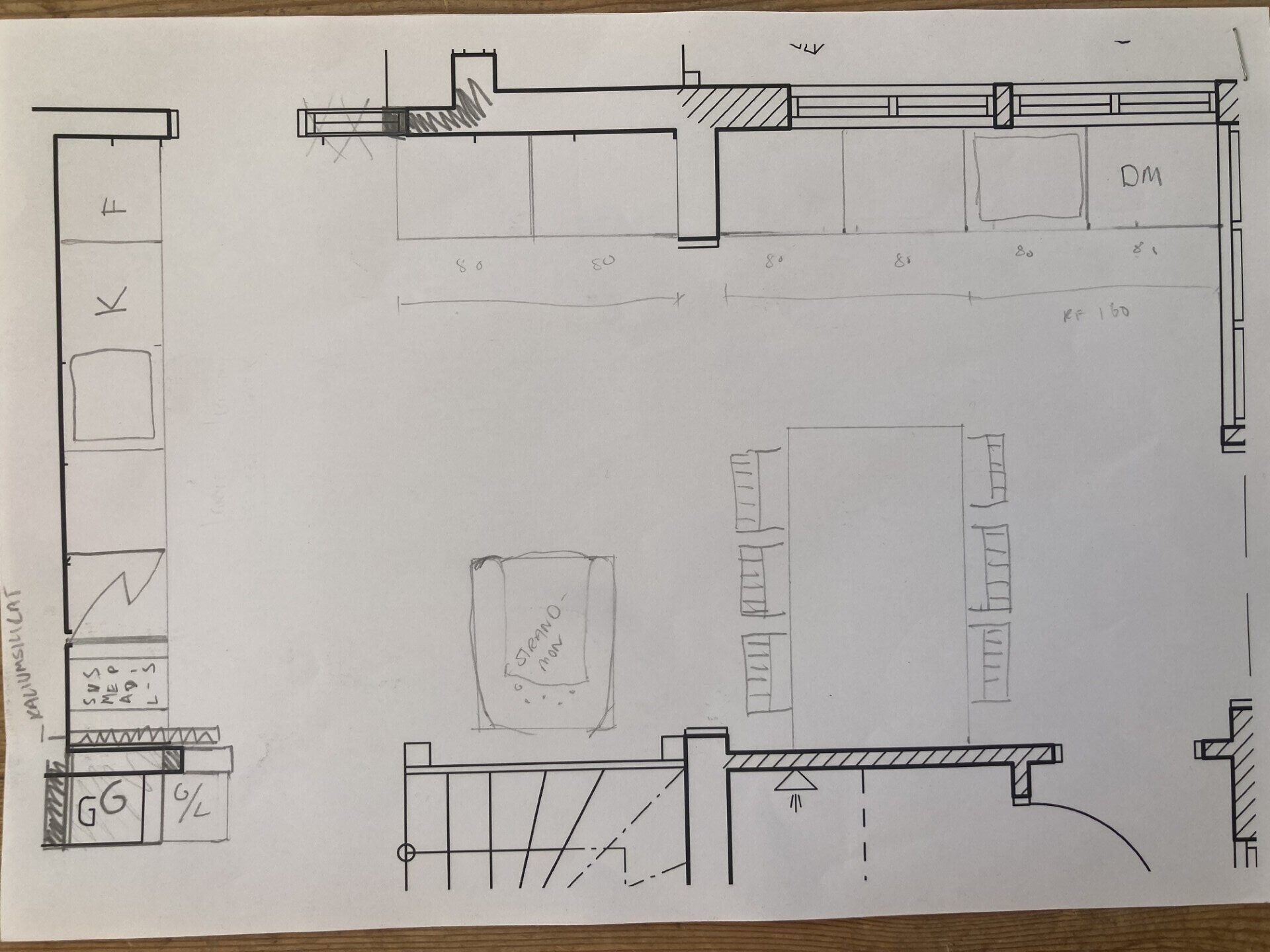

Spontant:
Om ni renodlar alt. 1 genom att flytta även kyl/frysen till högskåpsväggen och vänder/måttanpassar koksön till att bli en fullvärdig beredningsyta +"bardisk" à la alt. 3 (men fristående), så kan fler samlas kring den och laga mat ihop, "flytet" till den egentliga matplatsen blir generösare än i alt. 3 och rummet mindre uppdelat. Ni slipper det svåråtkomliga innerhörnet i alt.3, får en större sammanhängande bänkyta mot vardagsrumsväggen, och en effektivare arbetstriangel kyl/spis/vask än i alla alternativen. Det blir en generellt "renare" och effektivare lösning på alltihop.
De(n) som jobbar i köket får inte mindre kontakt med matbordet och utsikten än i alt. 3.
I alt. 4 är vänder alla arbetsytor ryggen mot matbordet, samtidigt som det blir långa vägar att springa emellan, och matbordet förlorar sin fina plats i det glasade rumshörnet (jag hade funderat på ett runt bord, just p g a det fina hörnläget).
Måttsätt köksön utifrån ca 70 cm passage mot trappan och 90-100 cm mot högskåpsväggen. Den blir alltså mer kvadratisk, men det är bara till fördel.
Går det att skava av mer på kanterna av den stora avväxling ni gör i den befintliga husväggen, så använd de extra centimetrarna till att maxa passagemåtten.

Jag uppfattar alt 1 som mer smidigt och flexibelt. Naturligare att röra sig runt i köket och mellan kök-matsal. Tror också man kommer uppfatta helheten som ett mer balanserat rum.
Det går bra så länge köksön inte är fastbyggd i huset (jag antog att den fortsatt är installationsfri), utan står ovanpå golvet och kan flyttas med enkla medel - och det är ju ett klokt val av många andra skäl. På bygglovsritningen kan man då bara strecka in och ange att den vid behov kan "dockas" mot trappan.BirgitS skrev:
Hmm, vill ni ha en riktigt stor köksö, så kan man ju göra så direkt. Särskilt om ni vill ha något installationsbundet i den (vask, häll?), vilket jag alltså antog att det inte ska finnas. Jag skulle i så fall absolut hellre docka den mot trappan än bygga ihop den i vinkel med köksinredningen mot fasadväggen. Antar att där finns någon spaljé längs trappan, som då med fördel kan få tät fyllning upp till handledarhöjden. Kan bli snyggt.
