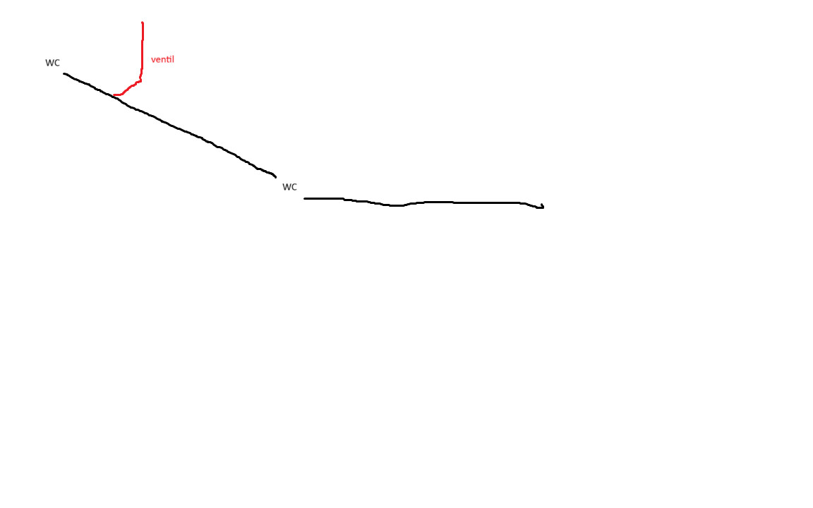

Hej, Vi har ett badrum på övervåningen och en toalett på bottenvåningen. Till och från blir det avloppslukt på bottenvåningen. Vi har fyllt på vattenlåsen med jämna mellanrum och sett över att allting är tätt. Vi har ingen avluftning/tilluft, så vi funderar om vi har problem med det. Det är kommunalt avlopp.
Avloppsröret från övervåning går via ett garage där jag skulle kunna sätta in en vakuumventil - men då hamnar den lägre än vattenlåsen i badrummet på övervåningen. Jag kan dra ut ett rör genom väggen och uppåt så att ventilen hamnar högre upp, strax under takfoten är inget problem. Det går inte att komma åt rören på något annat ställe förutom under diskhon/tvättställ osv.
Är det rätt väg att gå eller vad tror ni?

Kan du inte gå upp genom garagetaket?
